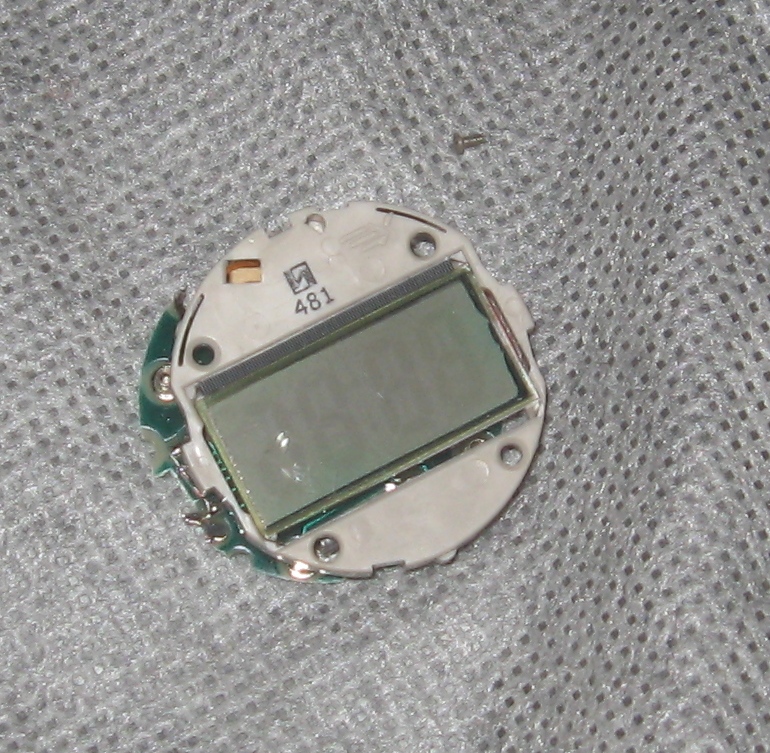

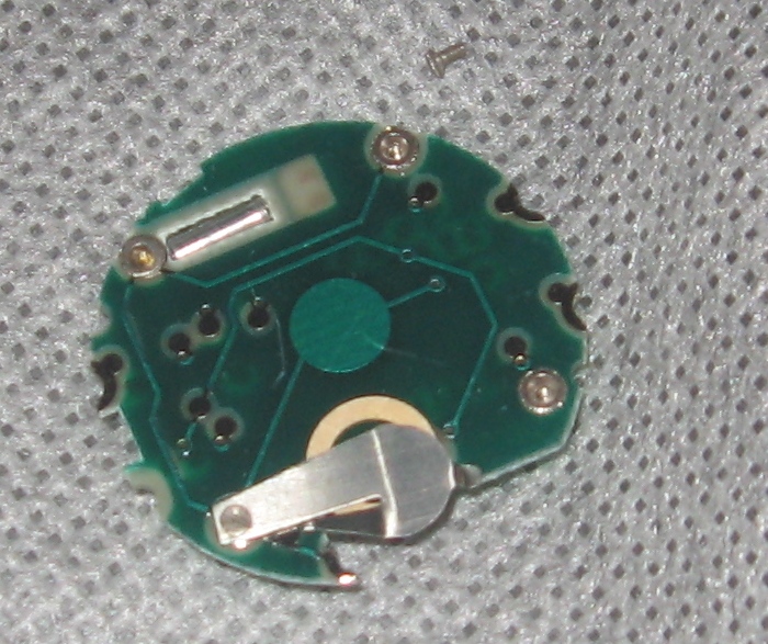

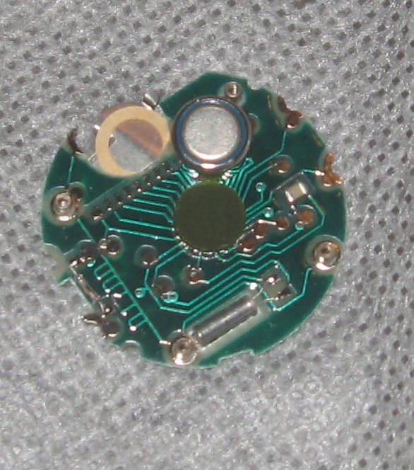

Можно фото модуля?
  #17
Старый 05.07.2012, 22:39
nowers nowers вне форума
Регистрация: 08.06.2012
Адрес: RUSSIA
Сообщений: 15
Сказал(а) спасибо: 13
Можно фото модуля?
Да будет фото Камертона 69 изнутри...
  #18
Старый 05.07.2012, 23:25
Адрес: RUSSIA
Сообщений: 15

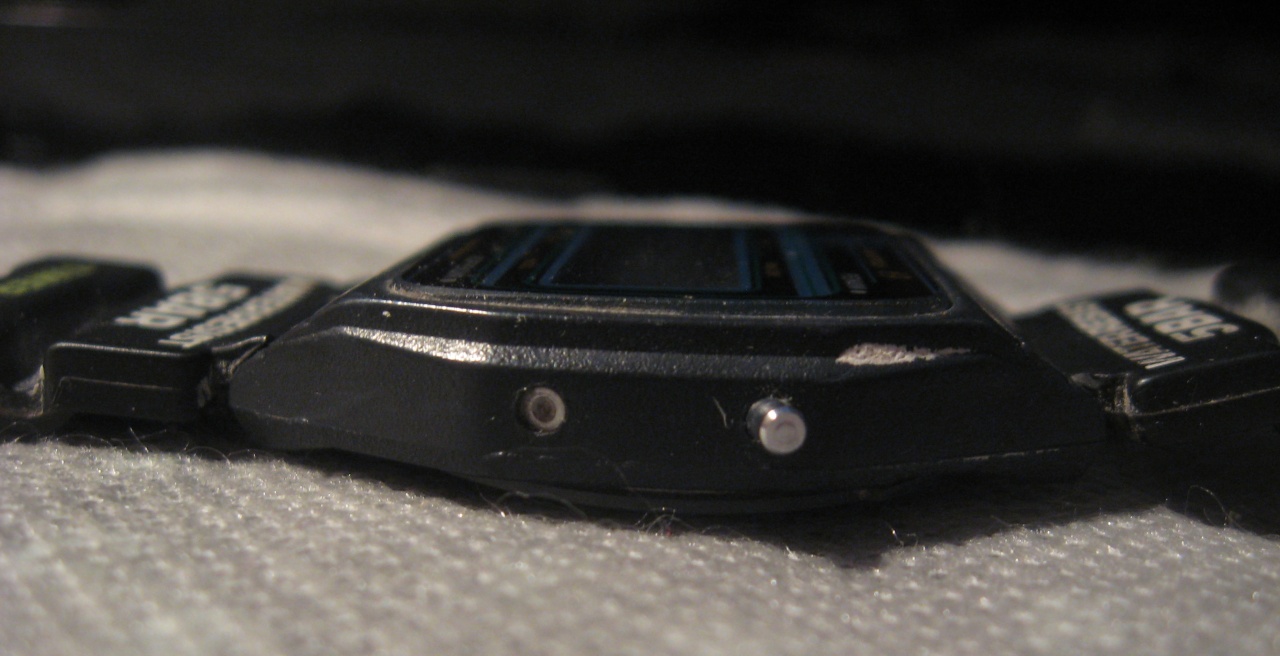

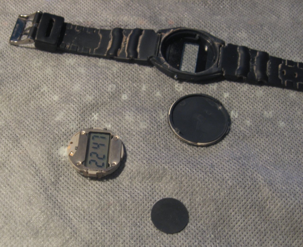

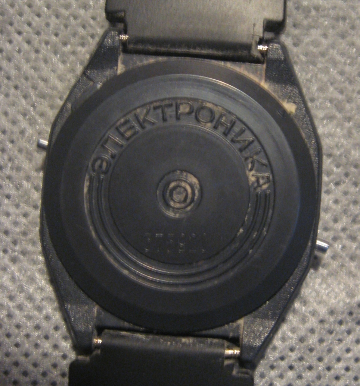

фото КАМЕРТОН 69 куплены в СПб
Часы одеваю на работу, поэтому вид соответствующий ситуации... а ремешок не родной, куплен отдельно, родной - коротковат, в СПб КАМЕРТОН 69 примерно от 320-360 руб ("Юнона" радиорынок)- 410 руб обычный магазин в "спальном" районе - "культовары" )))

Согласен с ув. Сурком, вполне себе совковый модуль. Но, к сожалению, ув. nowers, Вам ничего не удастся в нём настроить.
