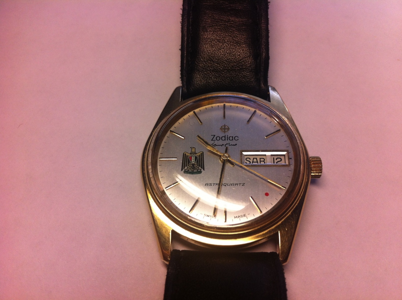

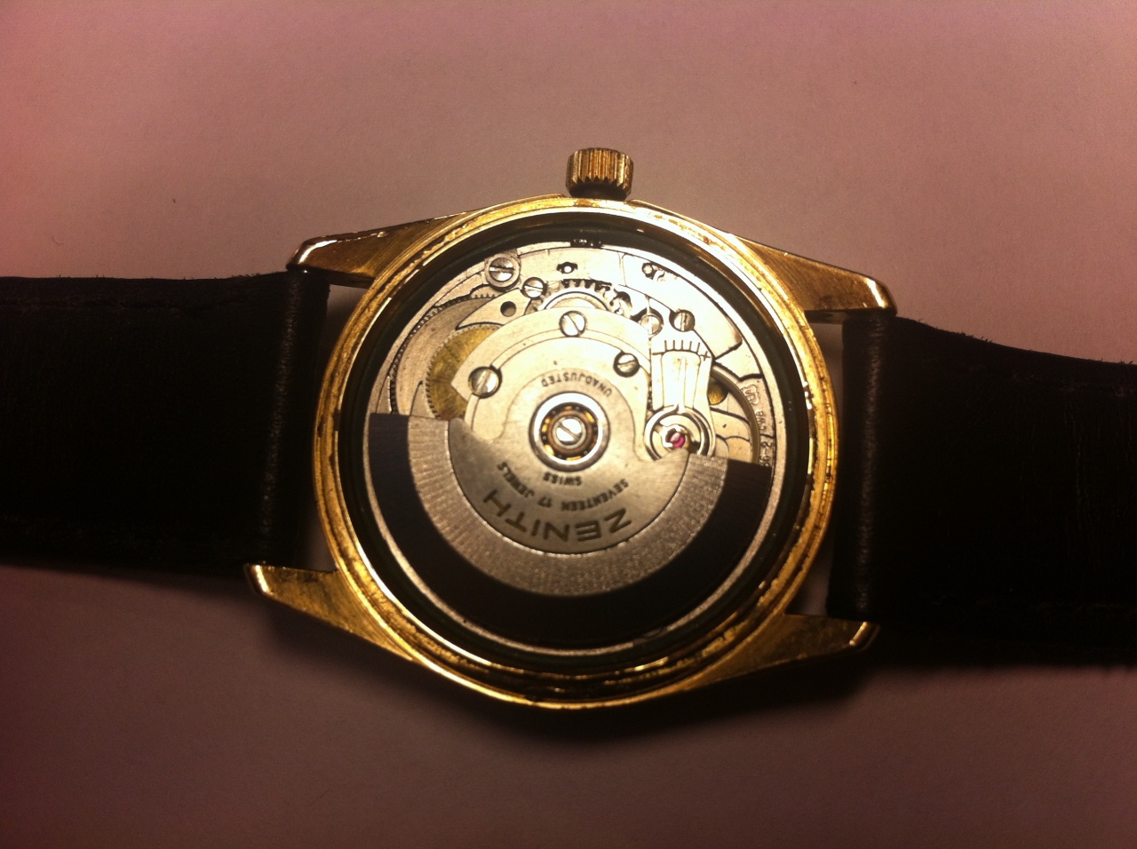

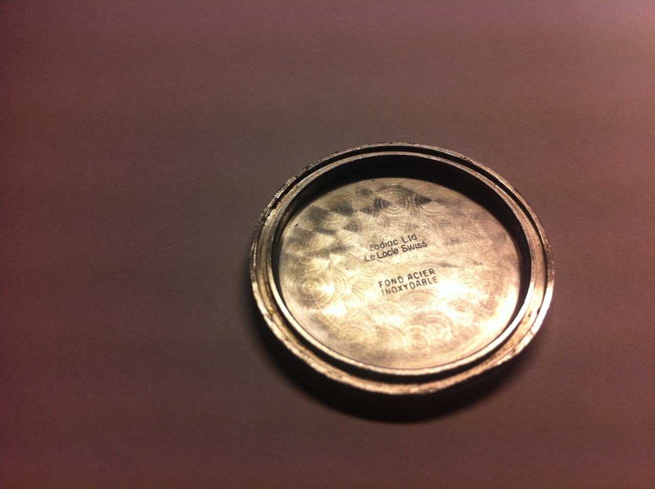

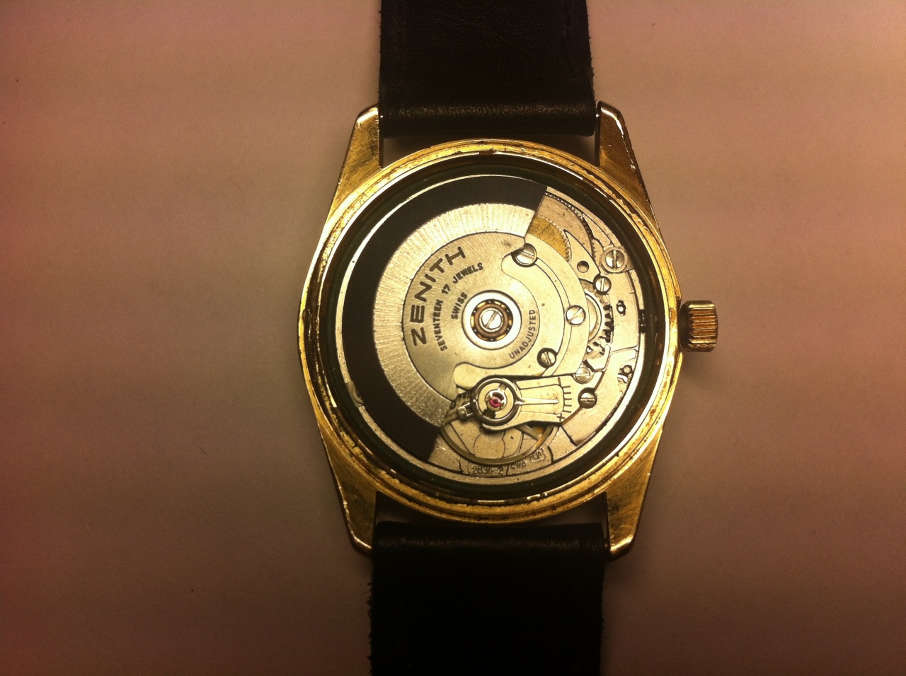

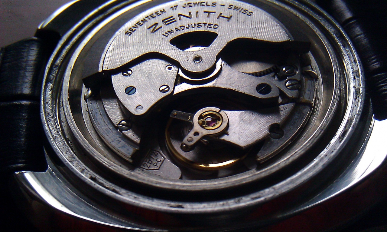

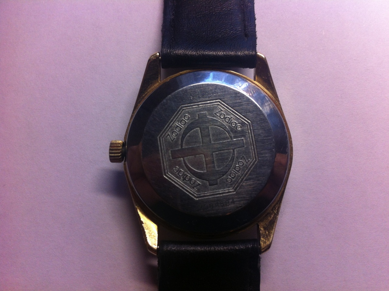

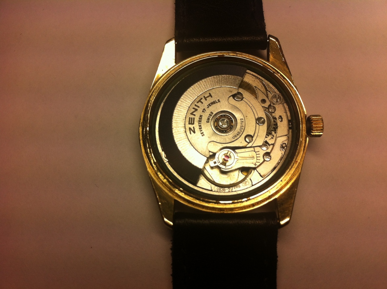

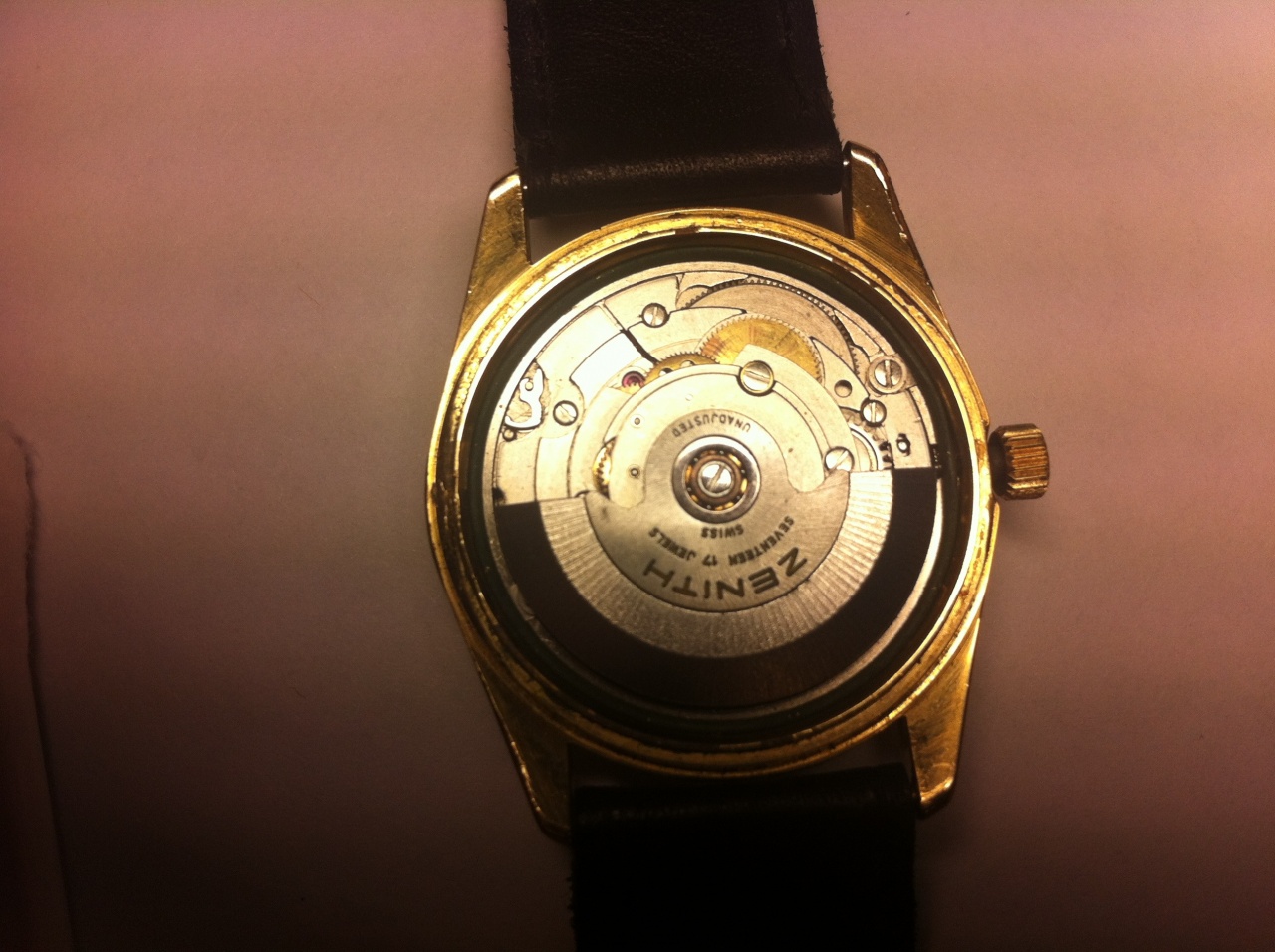

забрал наконец то часы.
есть подозрение, что это жудчайщая котлета
Зенито-Зодиако-ЕТА...
на цифере Астрокварц герб Ирака и надпись на арабском под эмблемой Зодиака - Садам Хусейн
на калибре есть клеймо ЕТА и 2836-2
сорри за фото, под рукой только яблоко (хотя в большом размере вроде все видно).

ПС: На мех просто одели чужой ротор?
ППС: отправлю ка наверное продавцу назад...

Сообщение от goga41641 Посмотреть сообщение
да уж интересно выходит
осталось понять зачем в часы зодиака воткнули ротор от зенита))))))))))
я б сказал, что в Зодиак астрокварц воткнули механнику ЕТА 2836-2 с ротором Зенита.
а зачем?
видимо что бы продать...
