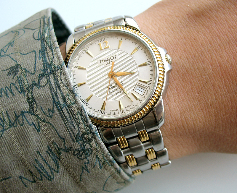

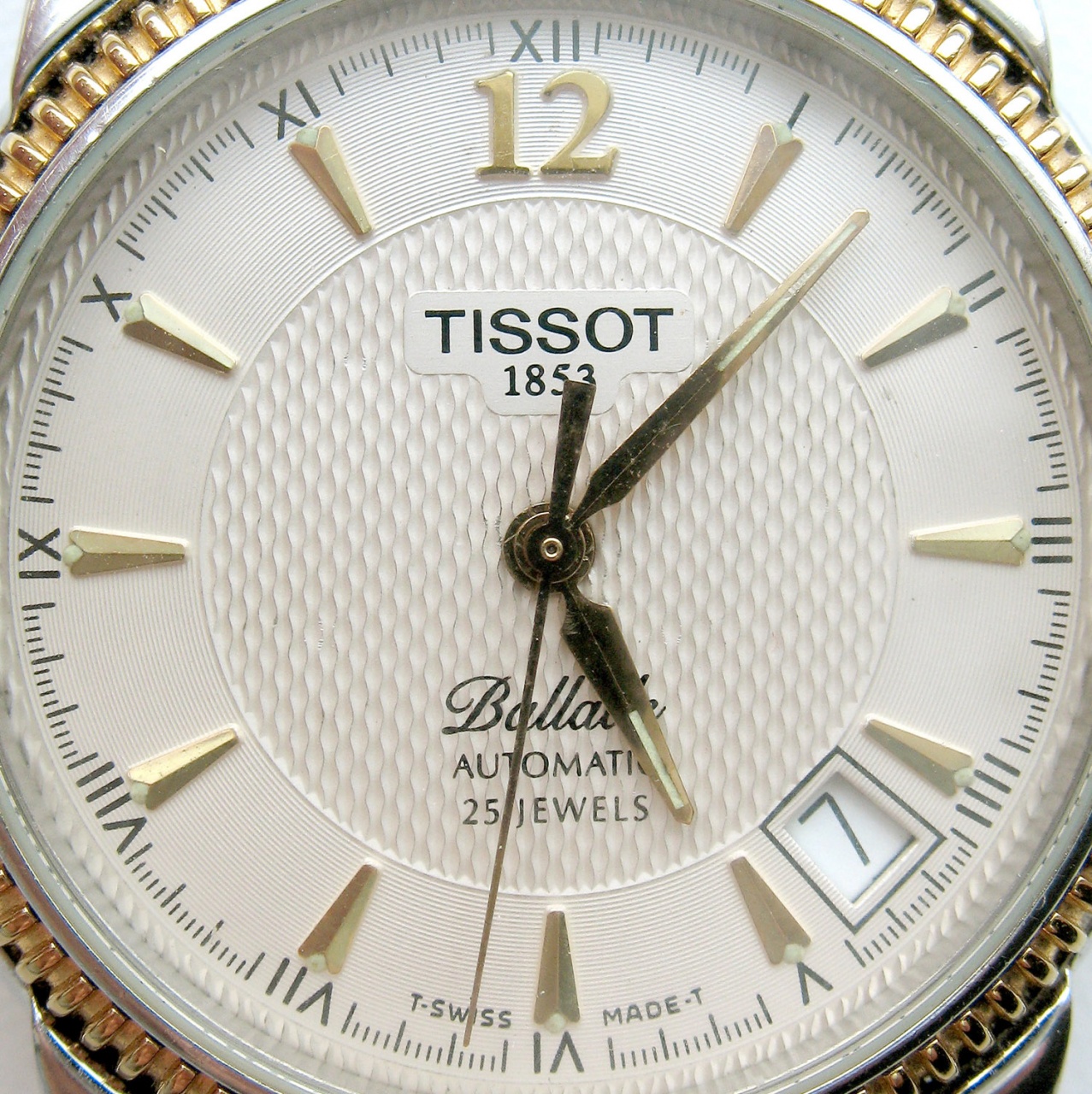

Благодарю всех, кто отписался в этой теме и дал дельные советы!
Пожалуй, ограничусь косметическим ремонтом. Ищу в Украине мастера, который не откажется сделать такую работу:
1.Аккуратно помыть и почистить цифер и стрелки от грязи, микро-крошек осыпавшейся светомассы, максимально аккуратно собрать. Тогда под стеклом будет полный порядок, не считая мелких коцанок на цифере от работы предыдущего "мастера"- а они незаметны без линзы или большого увеличения при съемке (см. крайнее фото).
2. Заделать дырку в минутной стрелке подходящей по цвету и оттенку, стойкой не светящейся краской. Не светящейся потому, что вся остальная светомасса на циферблате от времени уже совершенно не светится... смысла менять всю- нет.
2. Заменить заводную головку на конструктивно подходящую- от Тиссо Баллады, может Сиастара или какую другую- золотистого цвета с буквой "Т".
НЕ новую, от часов из разборки... если позолота где и пообносилась (местами, конечно не полностью)- это ничего. Лишь бы купол был целый.
Нет никакого смысла вкладывать в эти часы бОльшие, чем минимально необходимо, деньги. Они и так вполне годятся "носить на каждый день", и без увеличения дефекты практически не заметны. Только немного подмарафетить... нужна максимальная аккуратность при чистке/сборке, наличие головки и умение её заменить. С механизмом (кстати, там действительно ЕТА 2836-2) ничего делать не надо. Стекло в совершенно идеальном состоянии- нет даже малейших царапинок (рассматривал после помывки в сильную лупу)... сапфир, однако.
Если кто возьмется, и поможет мне- буду благодарен, пишите в личку
Крайнее фото- под большим увеличением, кликать несколько раз.
Всем спасибо!

Проще смыть весь тритий и нанести люминову, не так много работы на самом деле
Репасаж обязателен механизму. С головкой можно пойти другим путем - подобрать любую понравившуюся чистую в ящичке часовщика и нанести гравировку лазером.
Как сказать... часы все равно не станут новыми (я имею ввиду досадные микроцарапины, возникшие, как я понимаю, когда мастер снимал (одевал?) стрелки и уперся инструментом прямо в цифер), да и цель такая не стоит... Был бы какой раритет, а так- просто неплохие и харизматичные часы для повседневной носки, которые нравятся.
Да и наносить надо умеючи, я так понимаю. Что на стрелках- можно изнутри заполнять, понятно- краска сама аккуратно зальет стрелочные канавки. А вот маленькие круглые точечки в секторах одинаково и красиво сделать...
Хотя... если вдруг после помывки цифера окажется что старая краска имеет тенденцию выкрашиваться и сыпаться вся. Тогда таки да, менять всю краску...

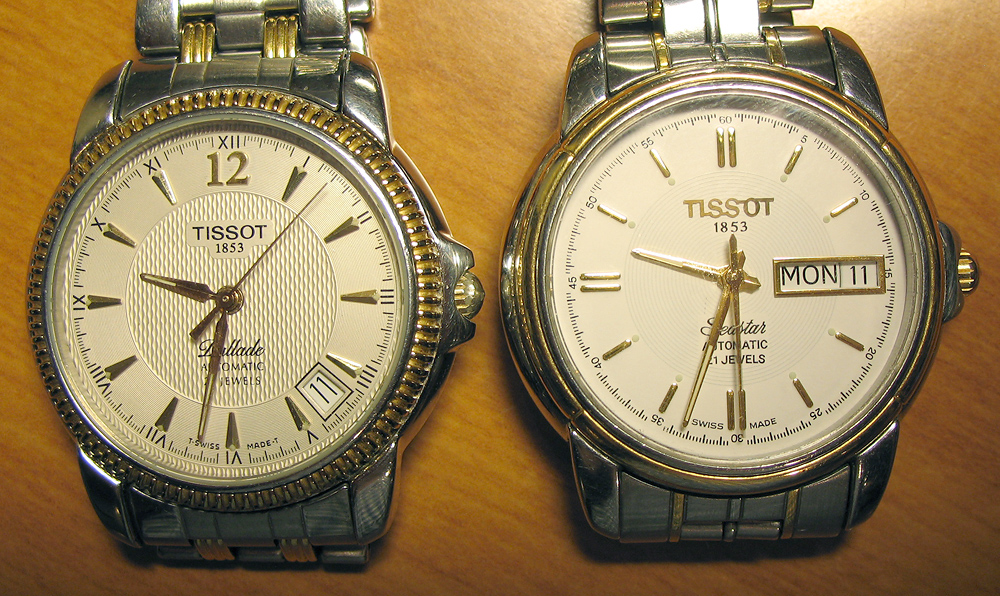

Уточню, 2836-2 больше по высоте, чем 2824-2, по диаметру они идентичны. У Баллады корпус абсолютно одинаков с корпусом SeaStar. Отличие лишь в ранте, который легко снять, аккуратно поддев. У Систара двойной календарь. У Баллады один диск снят. Где-то у меня тоже лежат такие, первые новые Свисские часы, которые я купил еще в начале 1996 года.

Сообщение от Андрей Бабанин Посмотреть сообщение

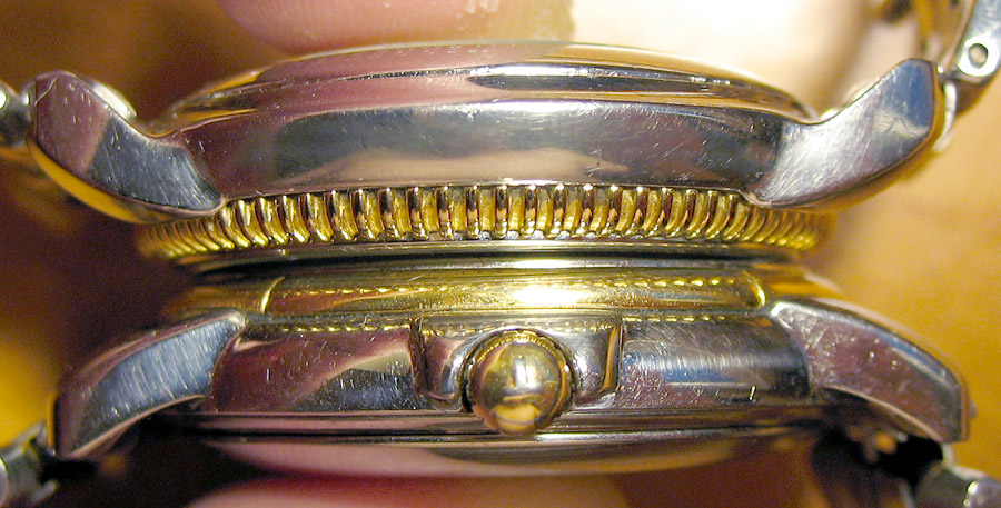

Никоим образом не стану утверждать, что это не так (допускаю и даже практически уверен- у корпусов Систара и Баллады идентичные посадочные места- под рант, под заводную головку (потому и писал, что для замены в моей Балладе, возможно, можно использовать б/у от Систара), под заднюю крышку и механизм), однако у имеющихся у меня Баллады и Систара не совсем одинаковые корпуса.
Прошу обратить внимание на различный "изгиб" защитного выступа, в котором живет ЗГ, у Систара большая толщина (высота) части корпуса в области ЗГ, а главное- посмотрите на конфигурацию ушек на фото сбоку.
Факт.
Однако, допускаю что показанные мной корпуса- из разных партий, поэтому и не идентичны.
Если кто покажет идентичные - уверую
