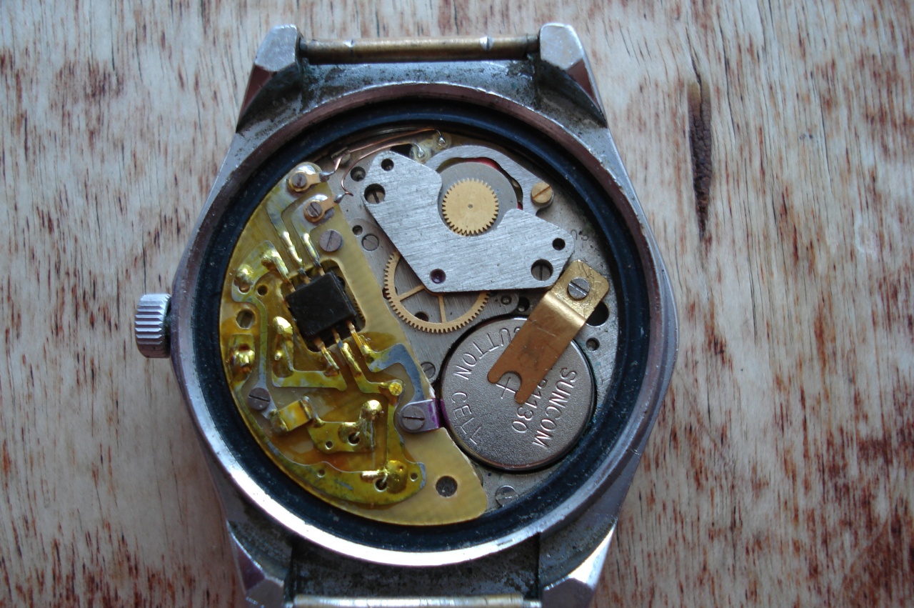

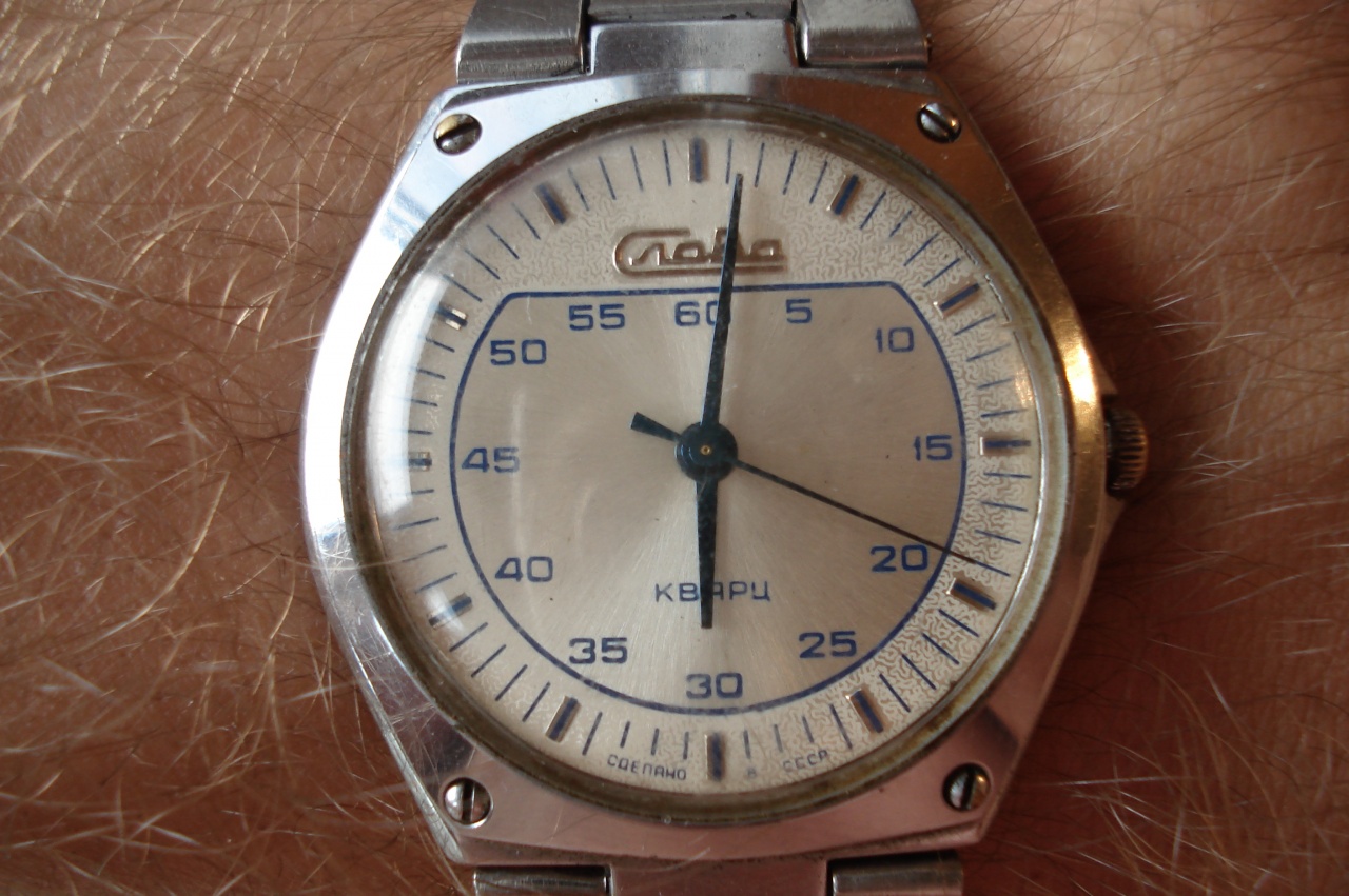

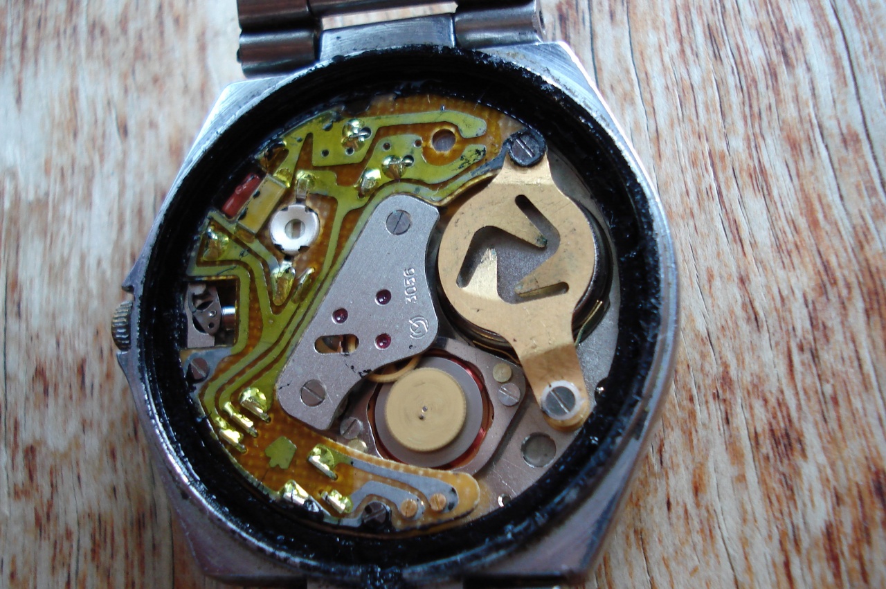

При очередном походе на блошинку попались вот такие кварцевые "Слава" и "Чайка". Обе идут, время показывают точно, однако "Чайка" иногда может остановиться, и чаще в положении циферблатом вверх, хотя и не только (движущее колесо при этом делает попытки провернуть механизм, но безуспешно), изменение положения корпуса или механическое легкое вмешательство опять запускают часы. Два вопроса: 1)что известно об этих обоих часах, какие это могут быть годы выпуска? 2) Может ли проблема в "Чайке" быть недостатком, например, смазки, или это может быть что-то иное, некорректные вертикальные осевые зазоры колес, или т.п.?

Оба начало 80-х.
В чайке надо протереть спиртом плату, тогда глюк может и пропадет. Колеса трогать не надо, с ними порядок. Двигатель не надо трогать тем более, чтоб не повредить. А вот плату снять и протереть спиртом.

Сообщение от ymba1 Посмотреть сообщение
Понятно, а в такого типа часах вообще дается ли смазка на камни/цапфы? То есть, в колесной системе вообще не может быть проблем, приводящих к такого рода "глюкам"? Любопытно, почему изменение положения корпуса влияло на ход...
А можно ли протереть ее сверху, не снимая? Или это недостаточная мера?

Знаю, что протирают спиртом, но дома есть авиационный бензин, использую для чистки механических часов,- им нельзя протереть такую плату?

Я же не знаю, что там за глюки, поэтому и советую протирку, поскольку контакты за тридцать лет покрылись непойми чем. C нижней стороны платы выключатель, он тоже может давать нестабильность.
Спирт снимает и окислы, бензин только жир. Спирт предпочтительнее.
Но если дефект такой: двигатель дергается и не может прокрутить стрелки (при этом секундная стрелка дергается), это значит проблемы с двигателем или загрязнение колес. Тогда имеет смысл лезть в них.
Про смазку мнения различны. Можно и в сухую, поскольку поиграетесь и вынете батарейку, не будете гонять часы годами. Зато смазка не загустеет, поскольку нету..

Смазывать надо обязательно, но крайне скудно, намного меньше, чем на механике. Главное, чтобы масло на колеса не попало, а то потом только полная разборка и мытье в бензине. А так технология ничем не отличается от механики. Наибольшая осторожность нужна при снятии и установке двигателя, провода там тоньше волоса.
