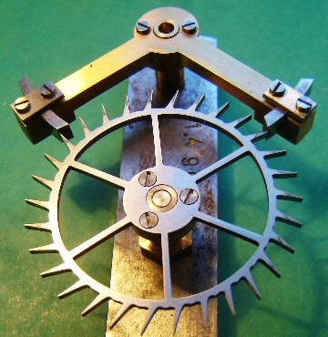

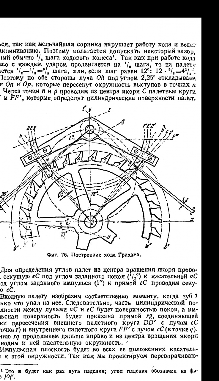

Здравствуйте vovka.
Если у Вас есть желание, а главное возможность сделать скобу с палетами, может быть Вам поможет вот эта информация.
В старых книгах по ремонту часов можно найти и более подробные чертежи с точным расчётом углов и расстояний.
По поводу корпуса я бы посоветовал искать под него механизм Лензкирх, а для FMS подобрать что-то попроще, в соответствии с их классом..
С уважением.
С.Д.

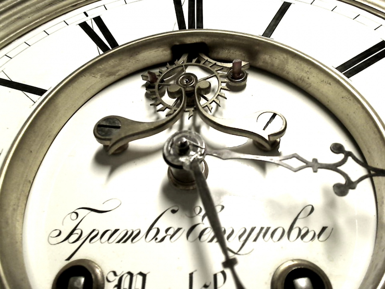

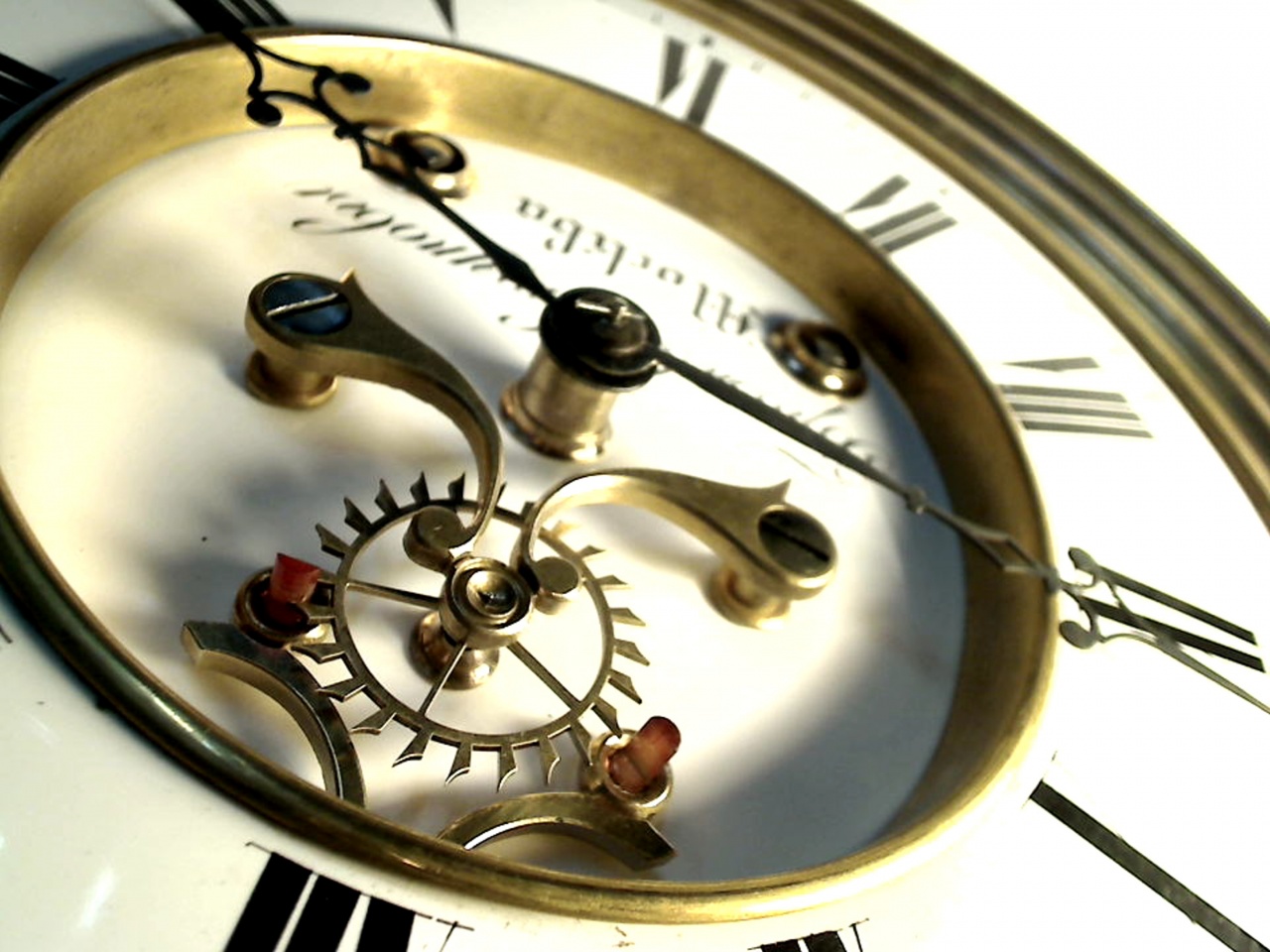

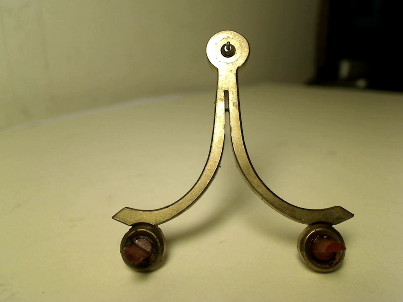

Вот?!

Отличные снимки, есть от чего оттолкнуться. Но у Четуновых несколько другой изгиб скобы и на анкерном 24 зуба, а у Ленз я насчитал 26, и диаметр наверняка разный. Но принять за образец - "эскиз" скобы, можно (анкерный мост - один в один). Хотя братьев в репликах вроде никто не уличал.
