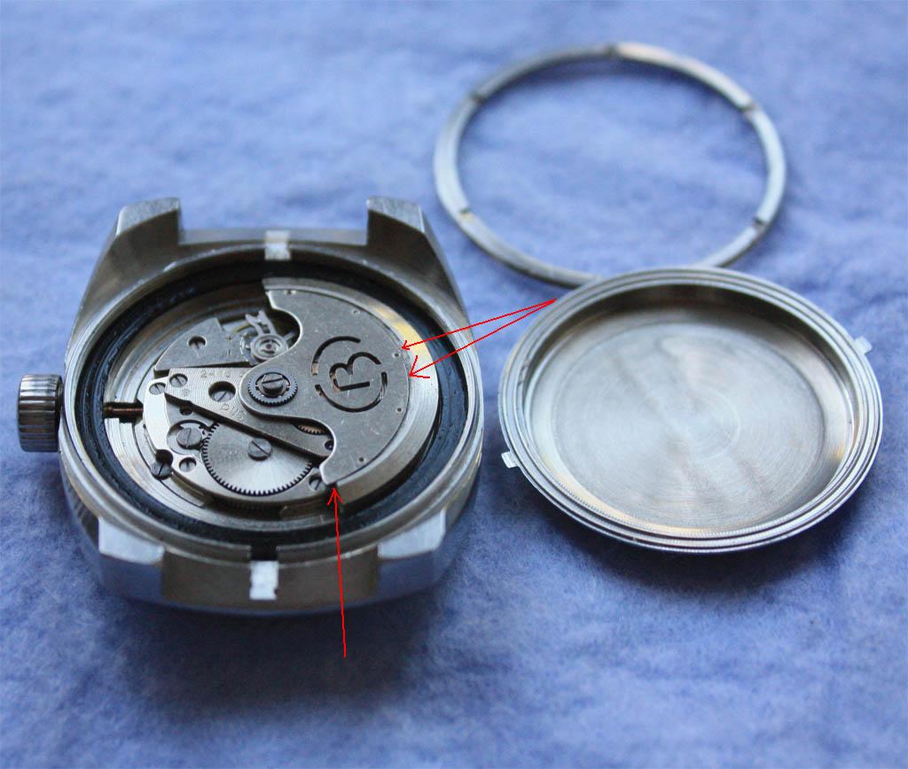

я заметил, что на фото ротор автоподзавода не в порядке - грузовой сегмент вылез из паза в роторе

Сообщение от Dima343 Посмотреть сообщение
Спасибо ! Действительно вылез . А я даже и не посмотрел когда менял . Поправлю.
Сообщение от rusi Посмотреть сообщение
Я уже давно пробовал так собрать но мех 2416 со своим кожухом болтается в корпусе. кожух 2209 помоему чуть больше внешний диаметр. ?
Да , не то что бы болтается , но люфт небольшой есть. Кольцо от 2209 сидит гораздо плотнее . Я это списал на конкретное кольцо . Люфт не большой , поэтому ничего менять не стал .
  #17
Старый 16.05.2012, 22:45
rusi rusi вне форума
Регистрация: 02.02.2011
Адрес: город-курорт Анапа
Сообщений: 1,148
Сказал(а) спасибо: 1,752
Поблагодарили 3,372 раз(а) в 513 сообщениях
Все понял спасибо. щас собрал с пластиковым кольцом вроде все отлично село. видамо и правда дело в конкретном кольце и конкретном корпусе( в одном будет люфт в другом нет)
  #18
Старый 16.05.2012, 23:01
Аватар для Dima343
Dima343 Dima343 вне форума
Регистрация: 29.03.2012
Адрес: Украина, Киев
Сообщений: 11,449
Сказал(а) спасибо: 2,490
Поблагодарили 16,066 раз(а) в 5,852 сообщениях
иногда люфт между кольцом и корпусом можно устранить, если вставить в зазор кусок пружины от карманных часов,толщиной и длиной куска можно регулировать величину люфта; желательно чтобы это не был совсем маленький кусочек, а дуга на 120 и более градусов
