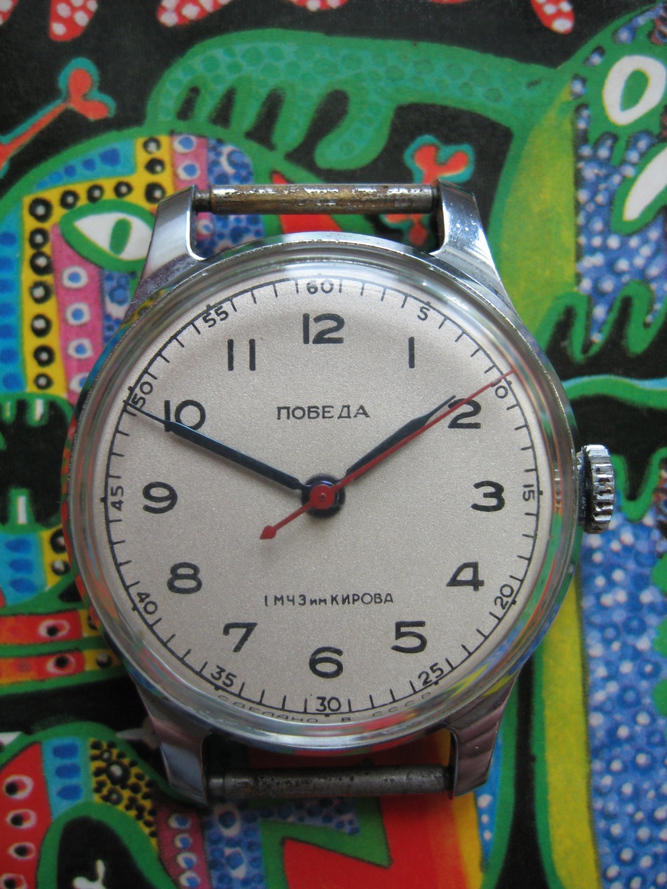

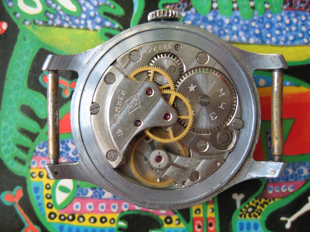

Центральносекундная ПОБЕДА
В подтверждение слов Hantei39th,
фото моей центральносекундной ПОБЕДЫ
60х годов вып.
Досталась мне в некопаном состоянии.
(по визуальным признакам)
ID:	258805   Нажмите на изображение для увеличения
Эти 2 пользователей сказали Спасибо! harris1969 за это сообщение:
artur555 (20.05.2014), Los1062 (17.05.2012)

у ваших с самом низу цифера стоит "сделано в ссср"
а у моих 1МЧЗ Кирова
ну и заводные головки разные
