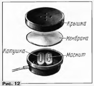

Оу, да это совсем винтаж . Похоже работает телефонный капсюль ТОН-2. Только в нём магнит вместо винта. А что, в то время в СССР не было маленьких электромагнитных (в смысле диффузор+катушка как в наушниках) или пьезокерамических динамиков?
Ну да, я это и имел в виду под "обычным электромагнитым телефонным капсюлем". А винт, видимо, регулирует зазор между мембраной и железом электромагнита. Я думаю, постоянный магнитик там слабенький (ни разу не неодимовый ), потому это важно.
