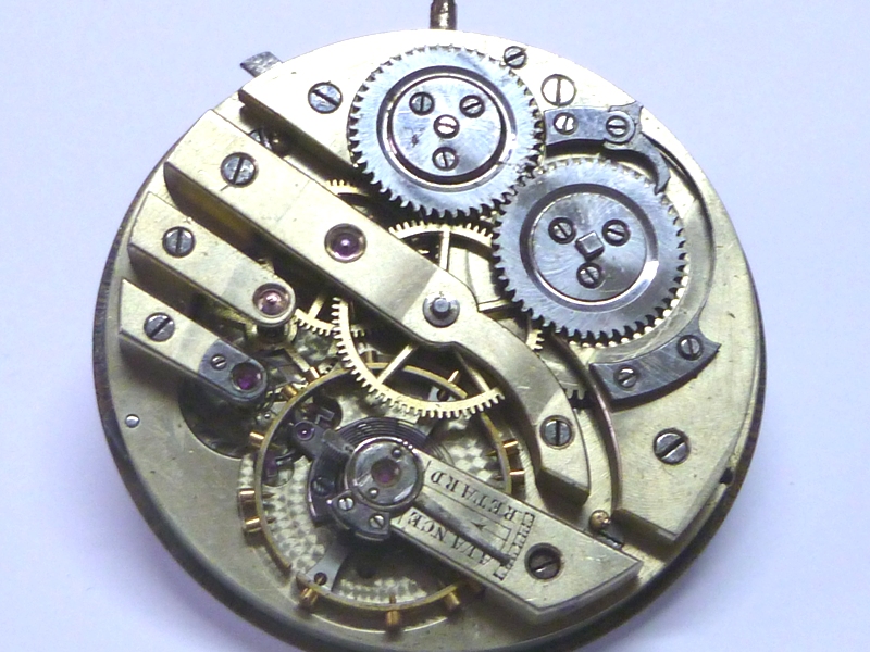

ID:	260257   Нажмите на изображение для увеличения

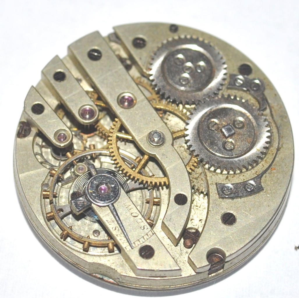

ID:	260258   Нажмите на изображение для увеличения

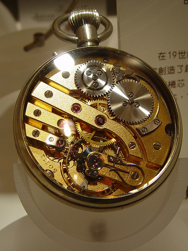

ID:	260259   Нажмите на изображение для увеличения

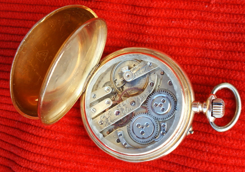

ID:	260260   Нажмите на изображение для увеличения

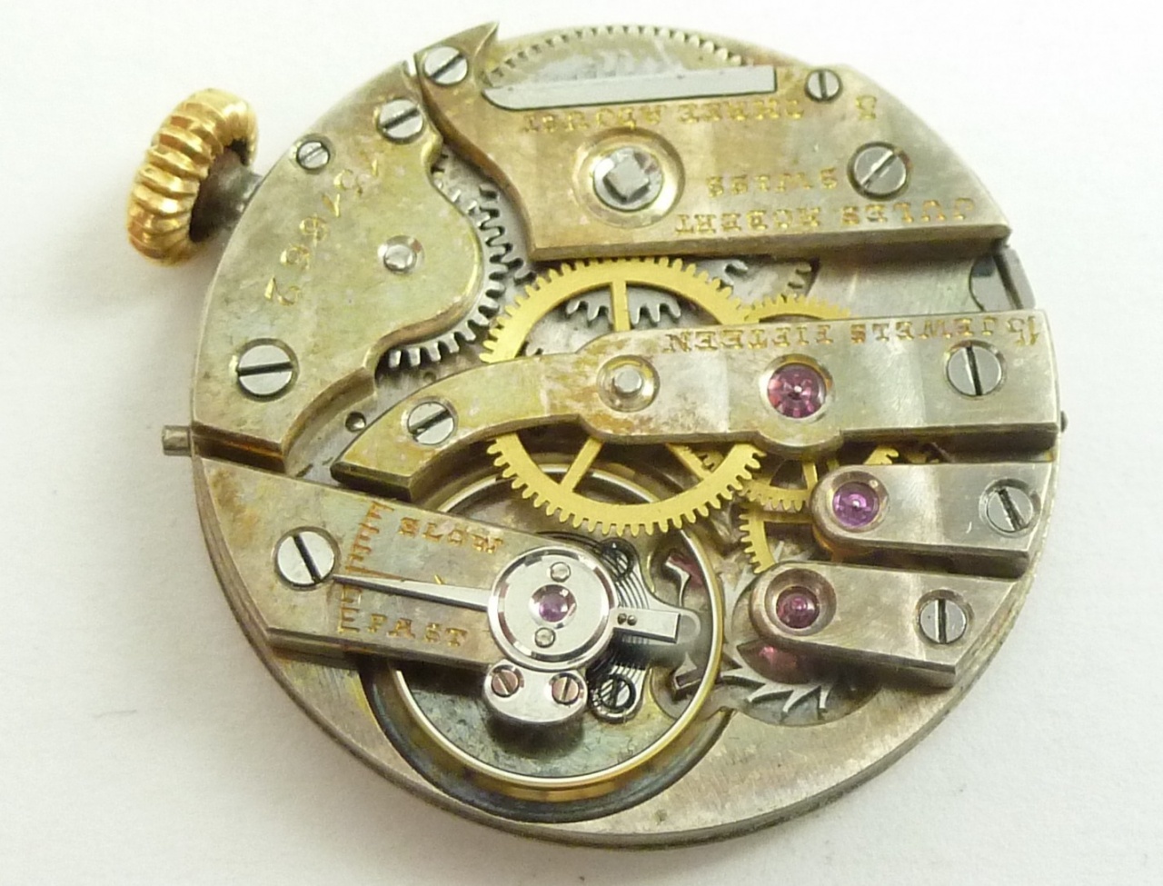

ID:	260261   Нажмите на изображение для увеличения

В часах, обсуждаемых в данной теме, в серебряном корпусе интересной формы оригинальный калибр LeCoultre 1 выпускавшийся в размерах от 6 до 19'''
на фото: 14''' (32мм) размер, 17 камней, 18000 A/h, с "волоском Бреге" 1890 год
Ниже перед Вами фото механизмов, вставлявшихся в дешевые позолоченные корпуса MGBM Geneve в 1920/30-е годы (названные мной массовой машинкой, 1 по ссылке в соседней ветке, 2 и 3 на ebay)
надо обладать достаточно сильным воображением чтобы увидеть сходство хотя-бы с одним из приведенных Вами в последнем сообшении, вы хоть для приличия расположение шестеренок и формы сравните, балланс, все различается как кетайский ширпотреб, вот это был ширпотреб, который сегодня никто не покупает за 20 евро даже на ходу
