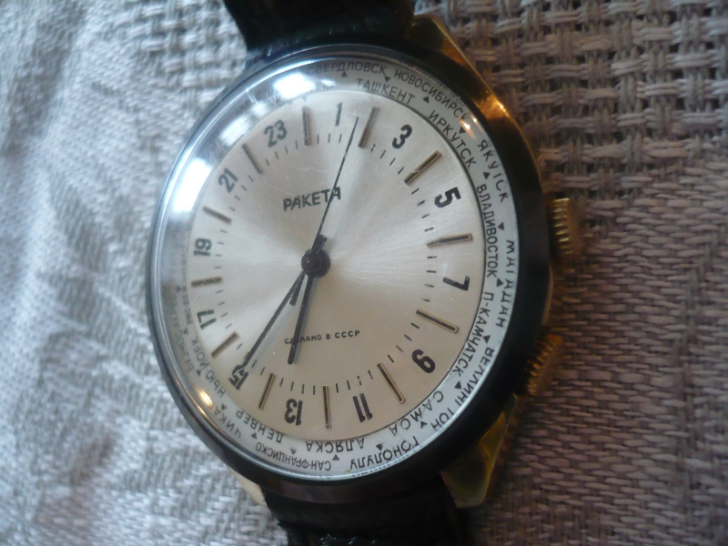

"Шедевр" вот, на фото. Царапины мелкие, но их много, хотелось бы от них избавиться)

Да, на самом деле они как-то жизнерадостней выглядят, чем на фото

Вынимать стекло надо обязательно, так как обод куда оно вставлено вороненый, сотрете воронение, получите желтый металл. Сходите в мастерскую.

так вы минутную поверните на 12,когда часовая-ровно стоять будет....))))) я бы рант-скотчем заклеил....и не вынимая стекло-аккуратненько пошлифовал царапинки и отполировал на малой скорости.пластик легко обрабатывается...

Можно аккуратно снять рант со стеклом с часов и отполировать пастой для полировки автомобильной краски (смотреть в автомагазинах и авторынках), намного эффективней чем паста ГОИ, и поверхность получается ровная, без ямок и бугорков. Немного пасты на мягкую тряпочку и круговыми движениями полировать. Думаю, что рант при полировке не зацепите, но для перестраховки можно заклеить малярной лентой.
Можно рант с часов не снимать, но перед полировкой заклеить все, особенно стык заводных головок с корпусом
