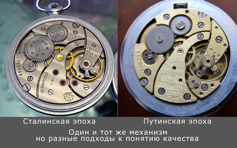

То же самое и с молнией , была качественная тонкая чк-6, заменили на толстую 3602, качество начало падать, и в итоге получилось это:
но между двумя этими образцами есть целая цепочка с плавной деградацией качества
