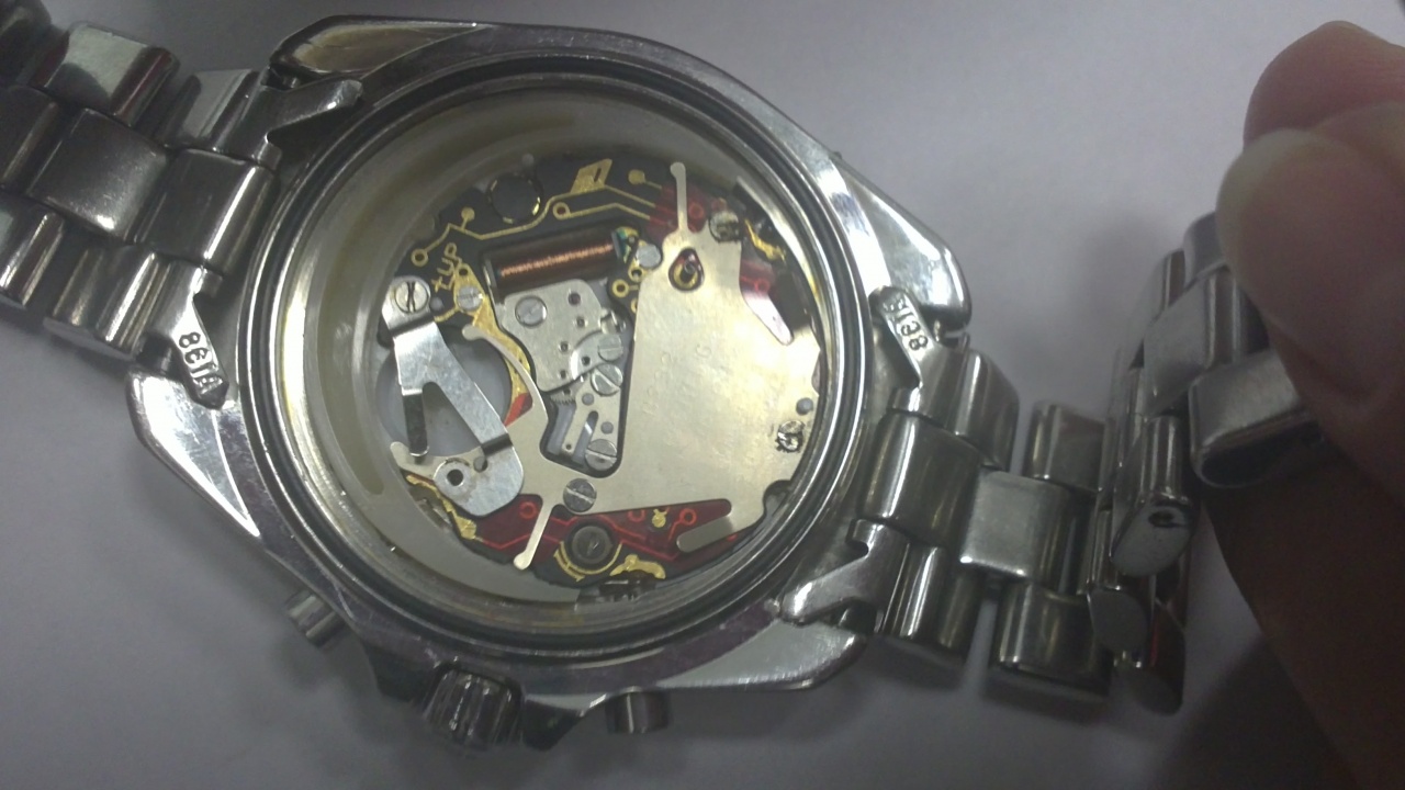

У меня вот такой механизм. Кто-нибудь знает де его можно найти?

Сообщение от alex1976 Посмотреть сообщение
На фото плохо видно. Перепишите все надписи, что там есть.

Сообщение от Artin Посмотреть сообщение
Вот все надписи, которые там есть:
B 232
Breitling
Japan
unad jasted
2 two jewelers

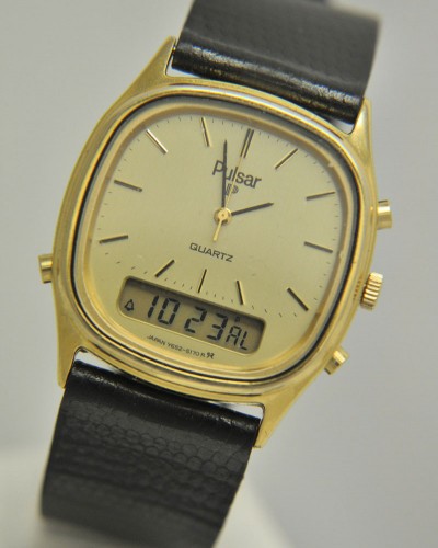

Точной информации у меня нет.
В интернете везде указывают, что калибр B232 = Miyota Y652
Но Y652- не похоже по названию на Мийотовские калибры, там несколько другая нумерация, как и на Citizen
Зато Y652 очень похоже на калибры от TMI, Epson, Pulsar и другие дочерние фирмы от Seiko.
А где вы нашли такие часики Pulsar? Если не сложно, скиньте ссылку на сайт.
http://www.digitalwatchlibrary.com/D...sar-y652-5160/
http://www.digitalwatchlibrary.com/D...sar-y652-5010/
