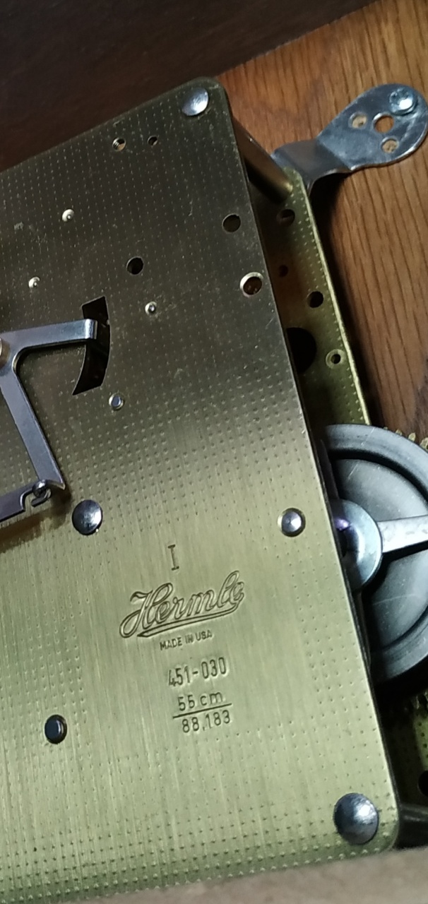

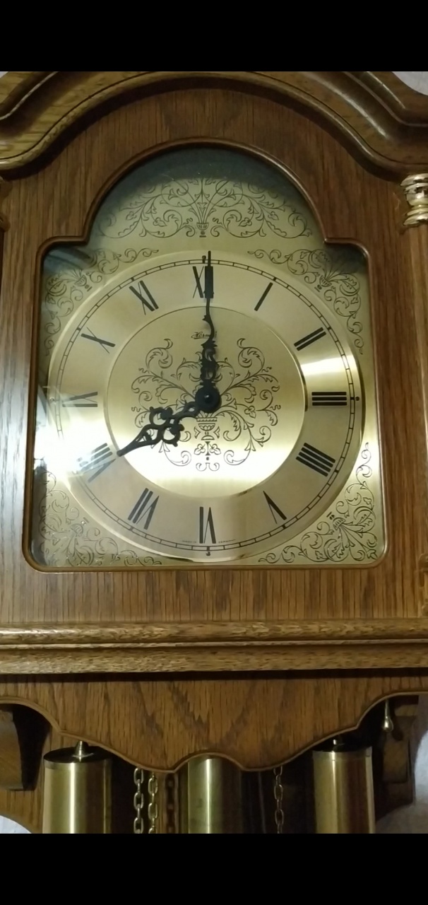

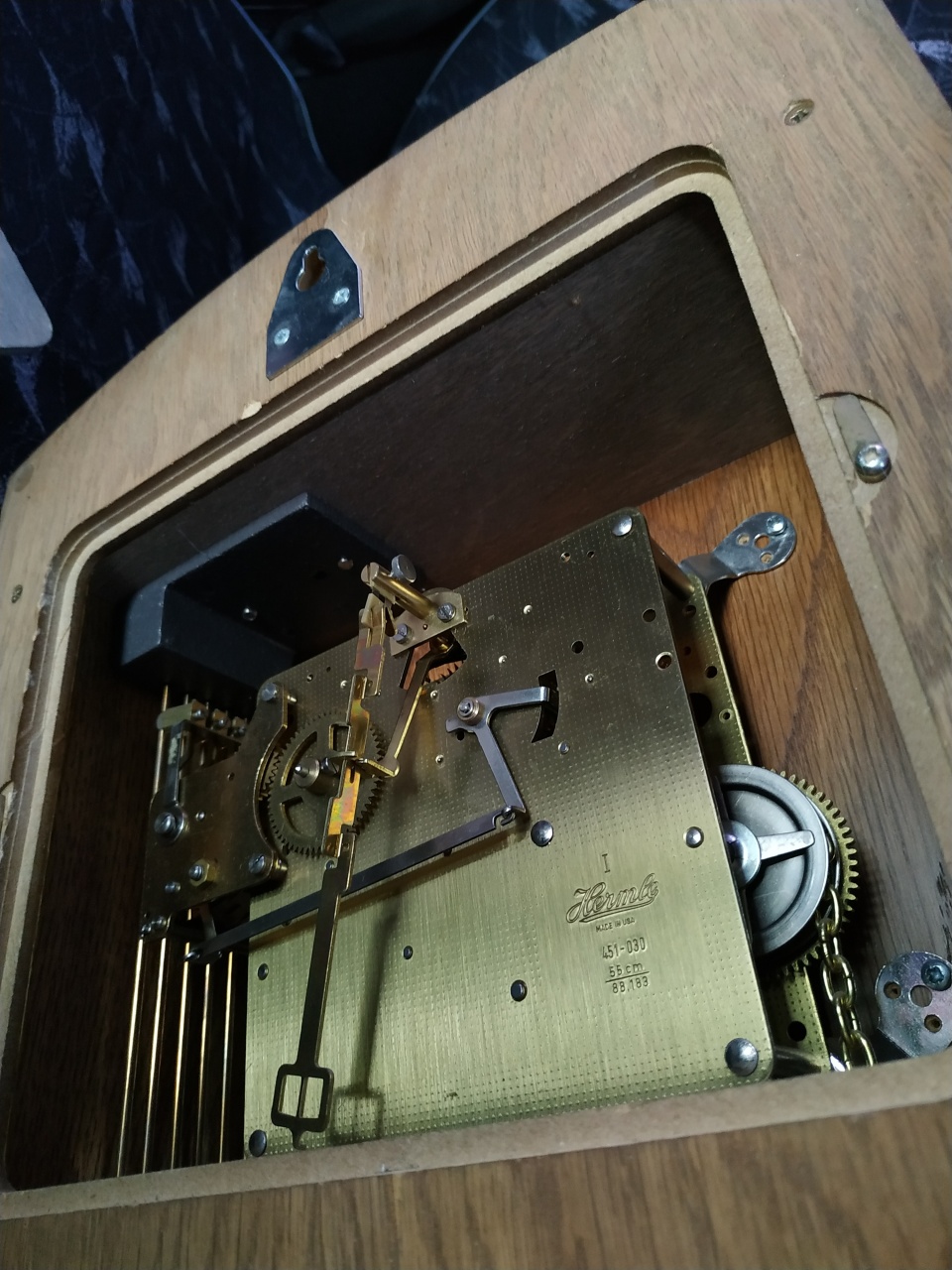

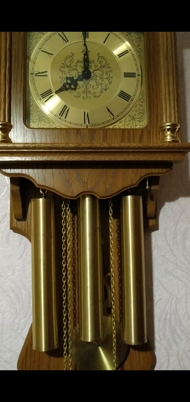

Добрый вечер!
Приобрел четвертные Hermle. На циферблате снизу надпись Made in Germany. Продавец утверждал, что часы привезли ему в подарок друзья из Германии. Открыл заднюю крышку, а на платине выбито "Made in USA". Что это? Подделка? Встречал разные мануфактуры с механизмом Hermle. Но мех везде был немецкий.

Сообщение от abrus73 Посмотреть сообщение
Добрый Вечер!
Часы оригинальные Hermle, некоторые механизмы произведены в Германии, а некоторые на фабрике в США. В вашем случае циферблат часов сделан в Германии, механизм в США, а корпус - неизвестно где.
С уважением, Душан
