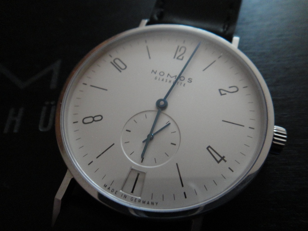

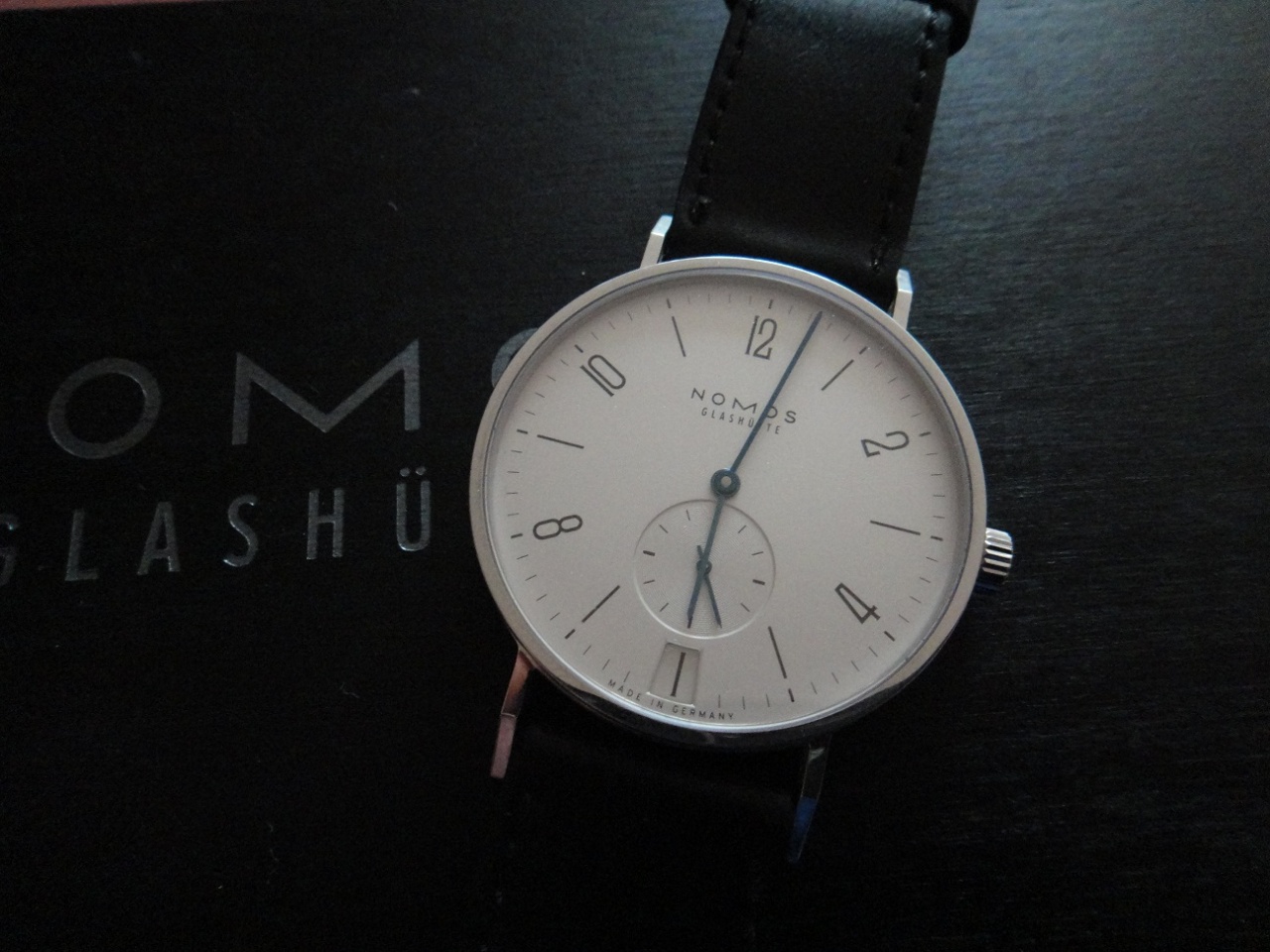

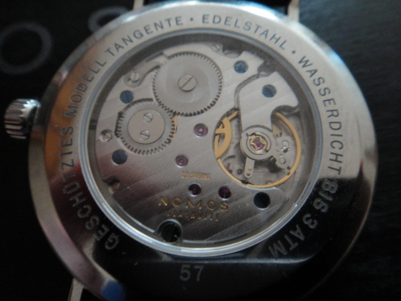

... по заявкам добавляю пару фото (прошу прощения за качество - навыками и аппаратурой не обладаю)...
ID:	239438   Нажмите на изображение для увеличения
ID:	239439   Нажмите на изображение для увеличения
