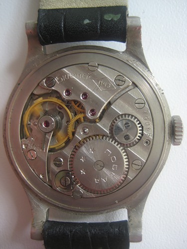

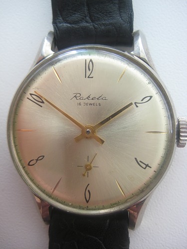

Из коллекции Александра Борисовича. 2602
ID:	234562 Нажмите на изображение для увеличения
Стрелки большие но и корпус другой.
Ну что же нужно Решение знатоков, по сообщению #9

Сообщение от samun Посмотреть сообщение
Вложение 234562 Вложение 234561
У Александра Борисовича есть экземпляры в таких редких исполнениях, что на них лучше не равняться. Считаю часы в постах 5 и 8 были в свое время массовыми и полностью оригинальными.

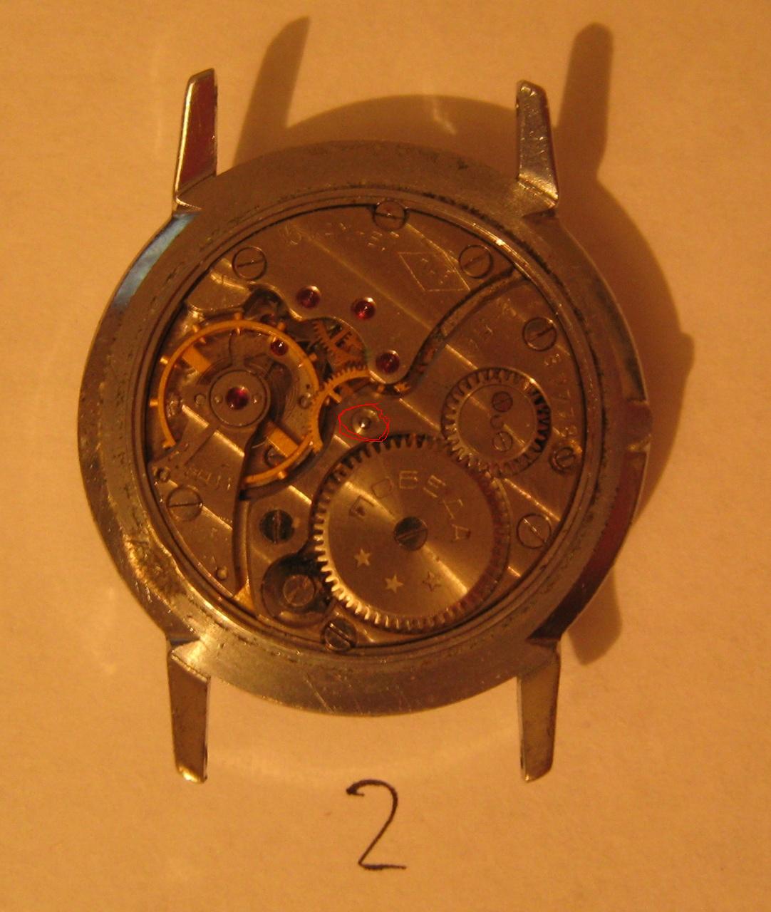

это получается у меня котлета ?
в этом механизме на мосту нет камня.
Что то я совсем запутался, 2602 сколько камней должен иметь ?
Корпус другой.
Корпус экспериментальный из нейзильбера, форма корпуса отличается от других корпусов. Я эти часы купил очень давно у знакомого часовщика работавшего на заводе в "Лаборатории надежности".

Сообщение от Los1062 Посмотреть сообщение
Спасибо !
По каталогу 16 камней вот тут
Ясно видно 15 камней и клеймо ПЧЗ.
)) получается 2603 и 2602 отличаются только противоударным устройством баланса ?
нет фота механизма 2603 со стороны циферблата, там есть пружинка на накладном камне?
Надо создать комитет оригинальности - не котлетности, включить туда 10 форумчан, и голосованием комитета решать как правильно - как в РАН Комиссия по борьбе с лженаукой и фальсификацией научных исследований)))

Сообщение от АЛЕКСАНДР2 Посмотреть сообщение
подскажите пожалуйста:
1. получается на циферблате написано 16 камней, а на мосту 15 и в механизме установлено 15 камней?
2. Александр Борисович как Ваша мнение мой механизм котлета?
