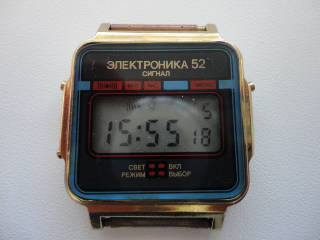

вот она, играет 8 мелодий, еще одни точно такие есть, если нужно кому могу поменять

попалась электроника 52, только сигналит, мелодий нет, возле защитной подложки чипа стоит джампер, кто видил такое чудо?
