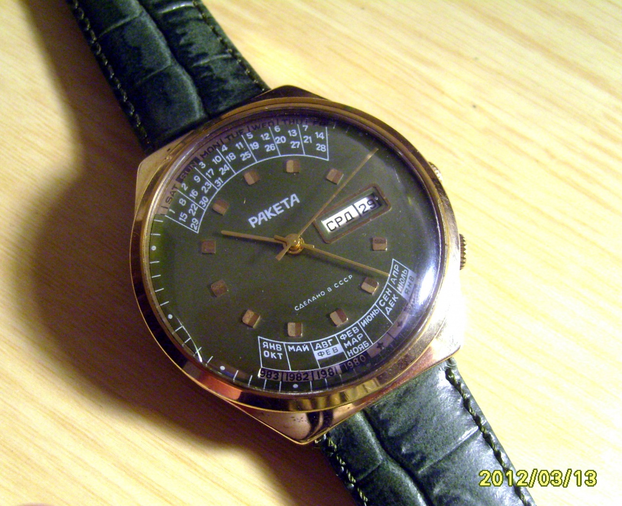

Сегодня получил по почте, почистил, полирнул, нарядил в зеленый ремень. Не понял как переводить дату и день недели? Обычно есть доп. кнопка. А в этих часах - нет!
Ну вот такая получилась зелень:
Все просто - вытягивайте заводную головку до щелчка (сначала выдвигается в положение для регулировки стрелок, при следующем движении для изменения даты) до нужного числа. Ну а день недели выставляется весьма занятным кручением стрелок до интересующего Вас дня

Спасибо. Получилось...
