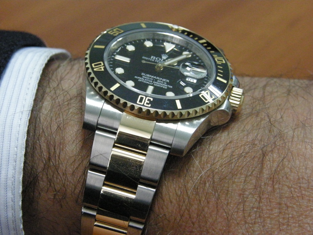

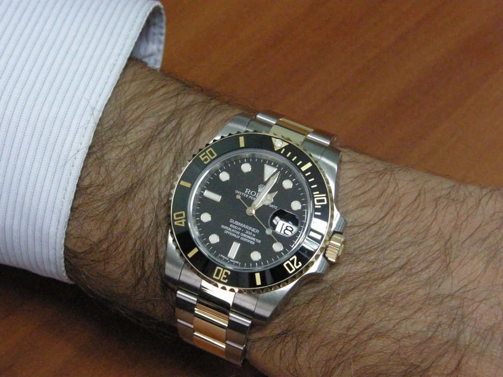

Вот фото, которые я сделал после покупки.
ID:	224721   Нажмите на изображение для увеличения

Так крышку руками уже на место посадили? Или часы всё еще без крышки? Просто хотелось увидеть фото сего происшествия....

Естественно крышку закрутил руками. Визуально механизм в порядке. Прийдется ехать в Киев к официалам. Всем откликнувшимся большое спасибо.
