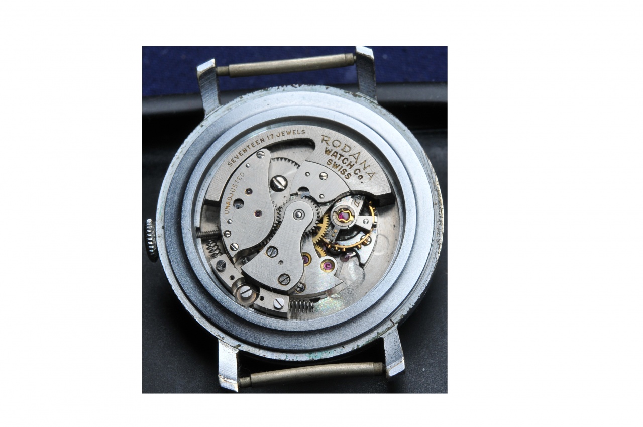

Модуль автоподзавода на месте.
Нашел на ebay.com практически одинаковые часы:
http://www.ebay.co.uk/itm/Vintage-Ro...item4aa629d8b1
На снимках хорошее качество и видно весь механизм.
На моих часах все тоже самое, только нет колеса
Longines Spirit, Glycine BJ, Rodana

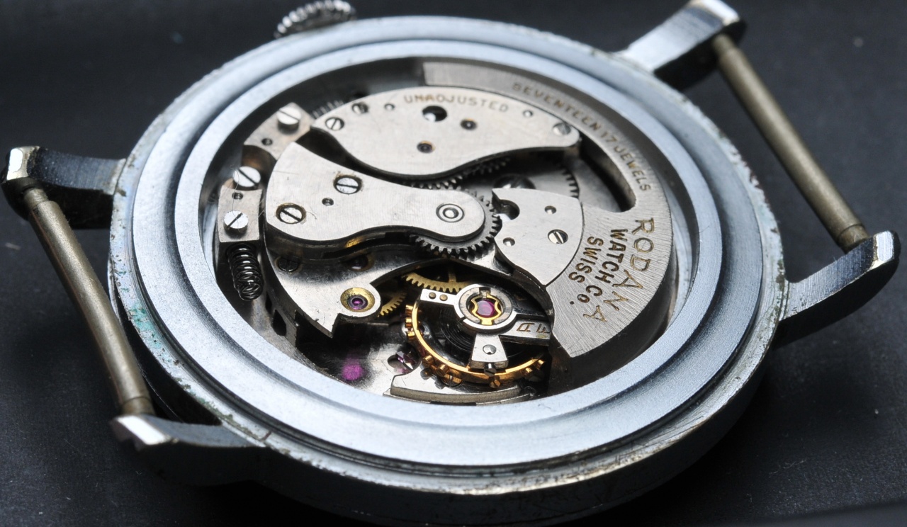

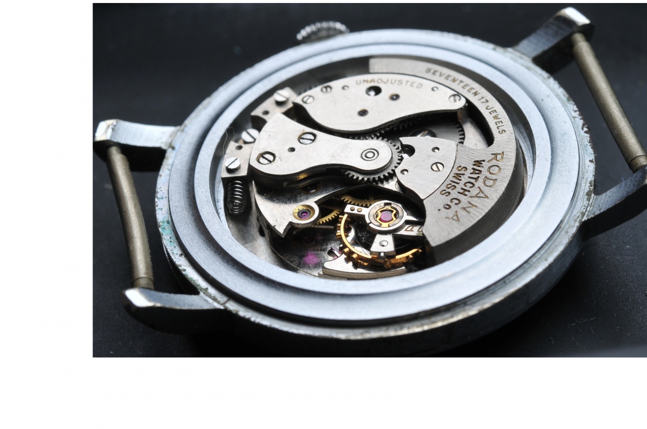

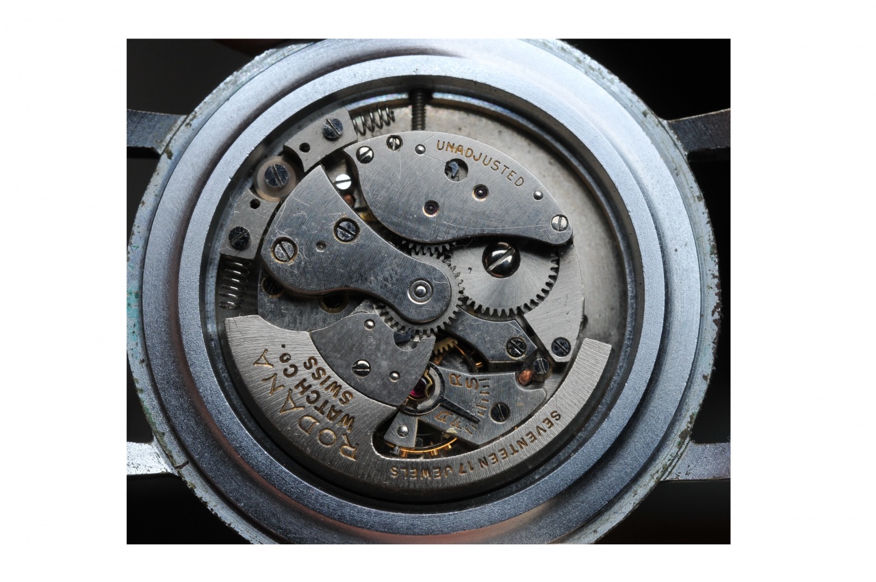

Сделал качественные фото непосредственно своего механизма
На фото четко видно, что в механизме отсутствует. Может кто-нибудь посоветует, что делать!!!
Анкерное колесо у Вас там отсутствует
  #20
Старый 19.02.2012, 22:00
kirillus kirillus вне форума
Регистрация: 22.06.2011
Адрес: Росиия, Спб
Сообщений: 88
Сказал(а) спасибо: 65
Поблагодарили 23 раз(а) в 16 сообщениях
Сообщение от KARAULOW Посмотреть сообщение
Вы абсолютно правы. Как раз в самом первом посте я об этом и написал. Только сегодня сделал качественные фото своего механизма.
Вот бы требуемое анкерное колесо оказалось у уважаемых форумчан, было бы очень хорошо. А так планирую купить момент на ebay. Потом починить.
