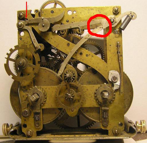

Сообщение от ARTIct Посмотреть сообщение
Осталось не понятно для чего предназначено третье плечо рычага отмыкания (на фото на нём висит пружинка), или как противовес, или в отверстии была какая-то пружина ( скорее всего плоская). Русунок именно такого рычага нигде не увидел.
Пружина на фото лишняя. Штатная пружина - это струна, выходящая с задней платины и прижимающая рычаг репетира вниз, к минутному трибу. (Это та шестерня, которая запрессована на центральном колесе, с двумя язычками)

Добрый день.
Рычаг замыкания поджат пружиной через отверстие в платине (смотрите стрелку). Не могу понять где стояла пружина поджимающая рычаг замыкания. Хочется восстновить механизм полностью. Я зашёл в тупик.
Подскажите пожалуйста.

добрый день ARTIct.
Пружина, (струна) указанная стрелкой, стоит правильно.
Вместо самопальной пружины на рычаге репетира нужно поставить такую же струну, посмотрите повнимательней и Вы увидите отверстие в задней платине для неё. Если самопальная пружина так и закреплена, то она работает неправильно, мешает рычагу отклоняться на нужный угол.

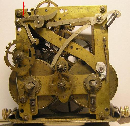

Добрый вечер, Сергей Дмитриевич.
Самопальную пружинку я сразу снял (фото старое, у фотоаппарата зарядник сдох пока руки не доходят починить).
На задней платине есть отверстия, но диаметр большой, около 2мм. Пружина толщиной 0,4 - 0,5 примерно, или там другого вида стояла?
С ув. Евгений.

Добрый вечер Евгений.
Смотрите внимательно, возможно отверстия для струны не видно потому что в нём остался обломок от старой пружины. Струна должна быть расположена примерно вот в этом месте, а отверстие находится в противоположной платине.

Добрый день, кстати об этой пружинке: на данной модели ее нет, рычажок падает под собственным весом.

Добрый день.
Спасибо! Я всё просмотрел через лупу и ни каких следов сломленной пружины не обнаружил. Утешили.
