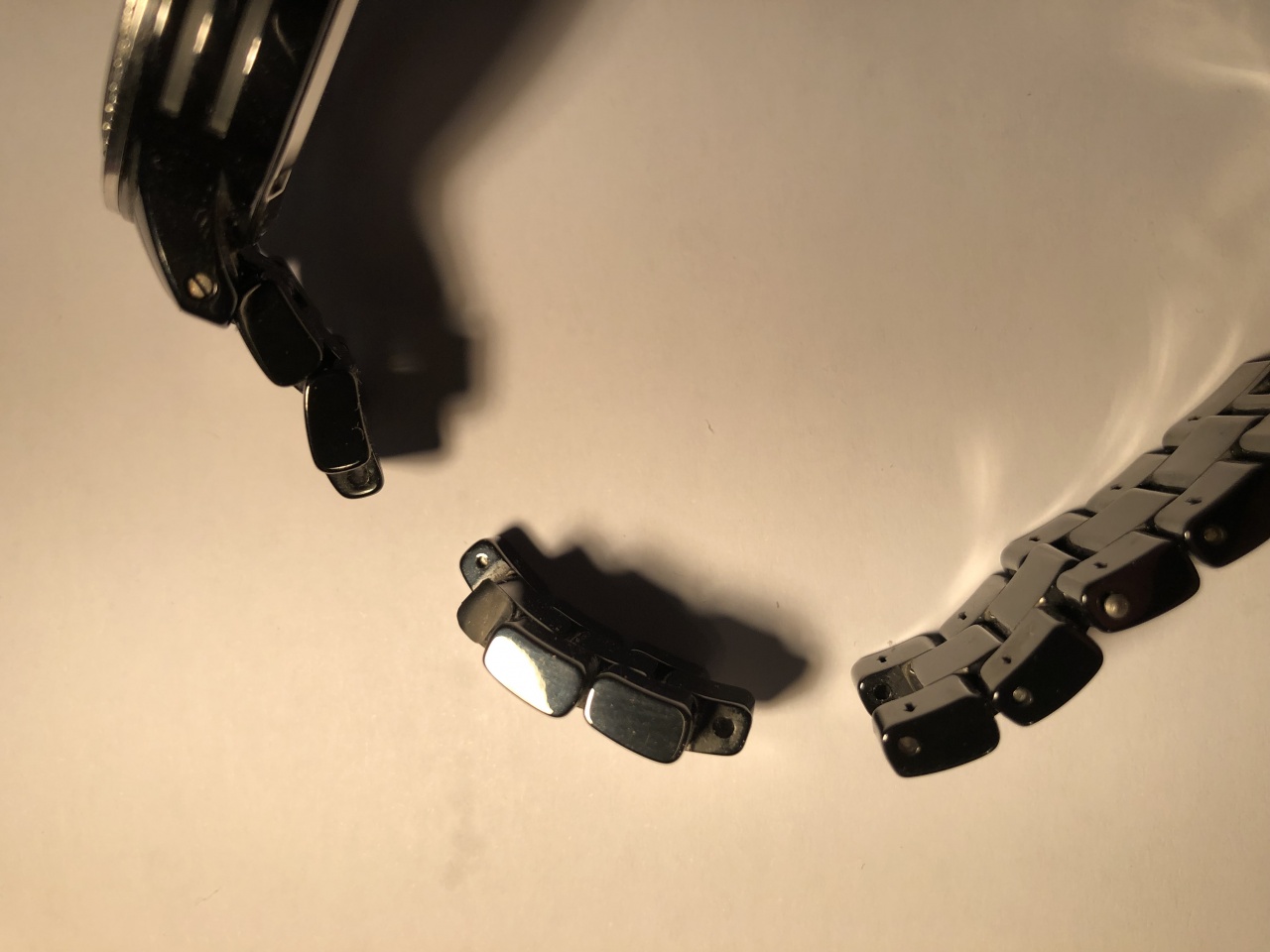

Подскажите пожалуйста: могу ли я вытащить звено с отломанным "ушком"?
Если да, то каким образом?
Отверстий никаких не вижу

Надо алмазным диском делать пропил , до возможности душку отжать, или просто перерезать душку. Не повредив следующее звено , конечно!

Допустим я аккуратно распилю звено.
А что я увижу внутри? Какой то подпружиненный штифт который соединяет два звена?

Сообщение от Vasiliybeliy Посмотреть сообщение
если звено цельнокерамическое (края звена и середина одно целое), то да, должен быть спрингбар
Да, там просто душки на пружинках .Это понятно даже по смыслу , как же еще собрали браслет.Могли бы без трубочки даже делать , но решили не экономить
