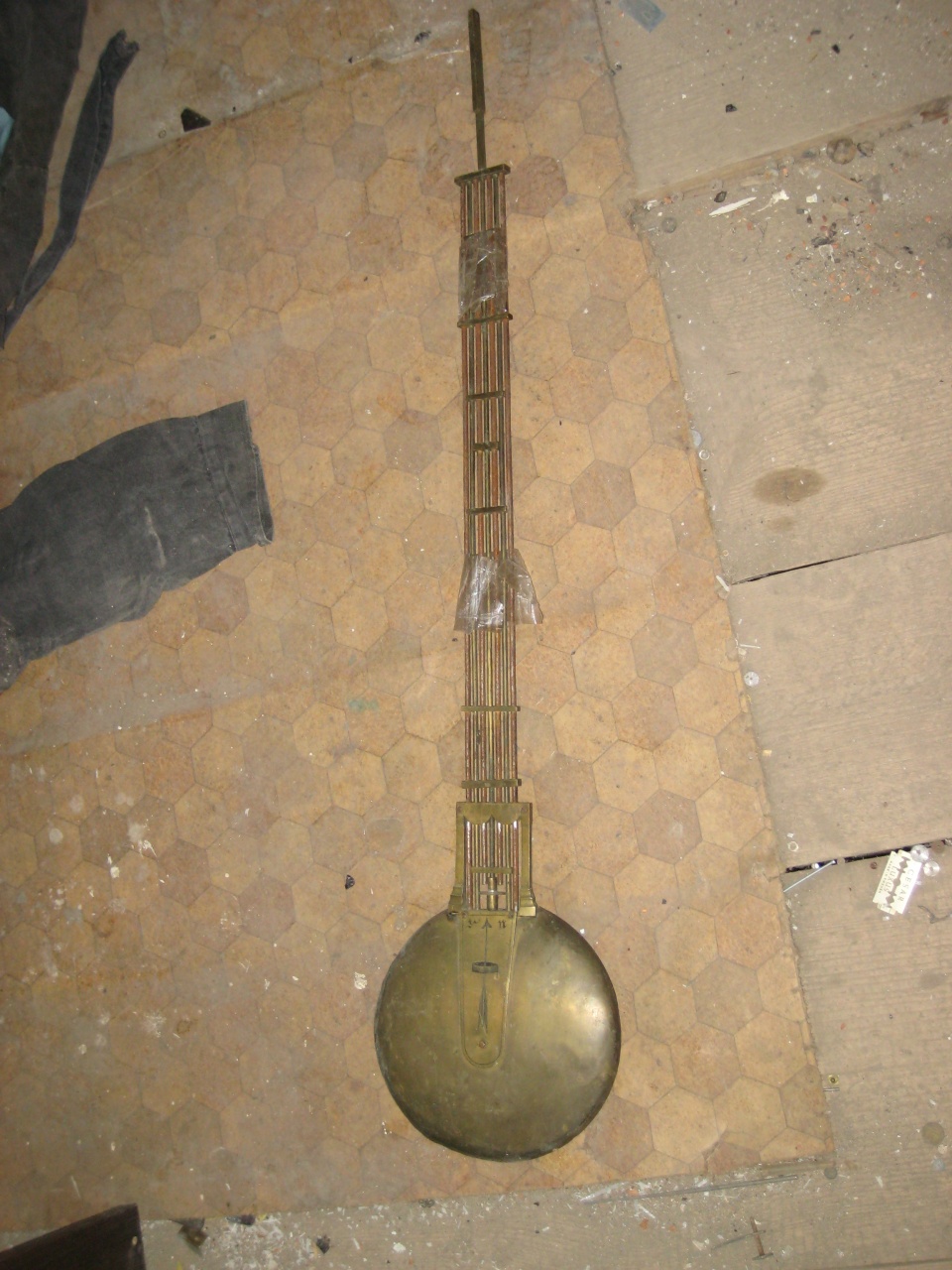

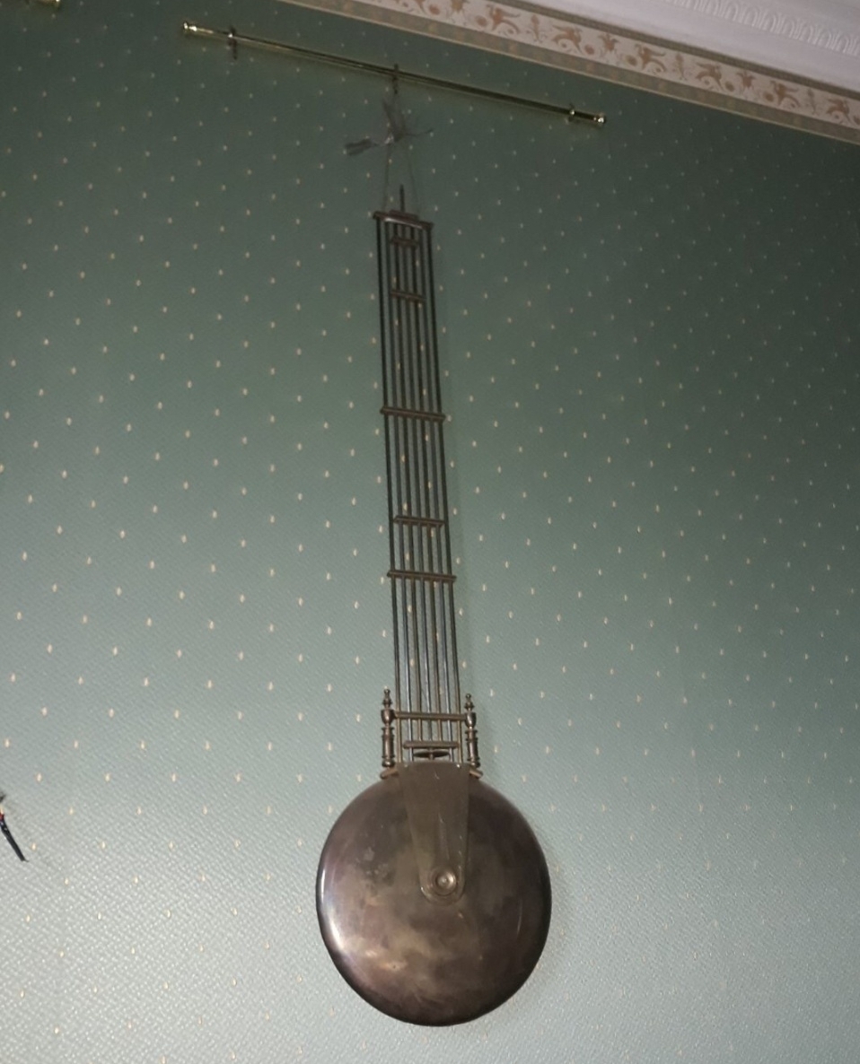

Как часто в напольных часах (именно напольных) используется верхняя регулировка(над маятником) длинны маятника и у каких мастеров (имена)?
Спасибо.
С уважением, Александр.
Александр, не часто. Конструктивно разницы никакой нет, в часах этого периода во время регулировки обычно двигается по штоку весь набор + линза, так что место, где расположена гайка, имеет лишь эстетическое значение. На Вашем фото, как я понимаю, маятник от часов Константина Сгибнева, вот еще несколько маятников его работы примерно отсортированных по годам, он был большим приверженцем такой схемы. В поздний период (1860+) он отказался от такой схемы в пользу обычной гайки снизу линзы. Некоторые (далеко не все) московские мастера также ставили гайку сверху в период 1855-60 гг. Все это, по всей видимости, было "модным" заимствованием от французских производителей.

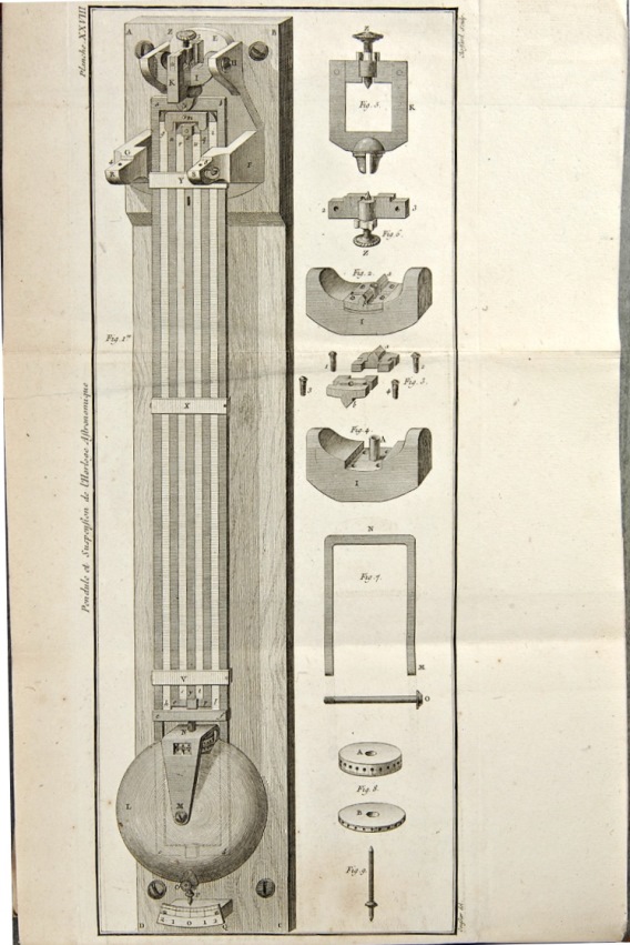

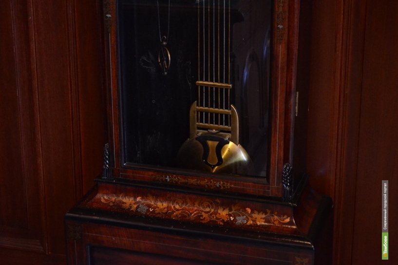

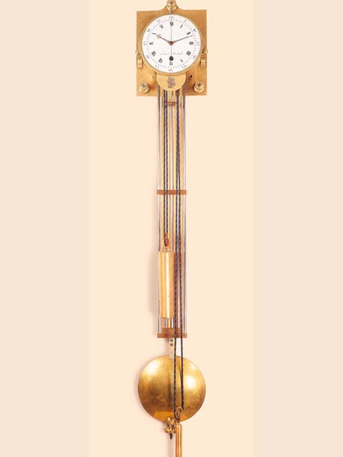

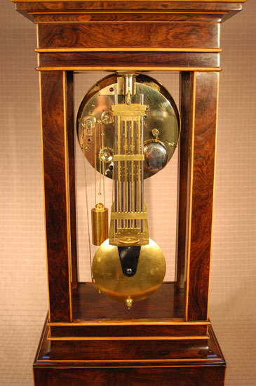

Если копнуть в историю, то вот те три вида французских маятников, по подобию которых делались русские. Первый - Луи Берту, когда компенсаторный биметаллический набор жестко закреплен в нижней части на штоке маятника (температурное расширение происходит вверх), плюс к нижней же части набора закреплена стальная полоса и на ней насажена линза, обеспечивающая основную регулировку - гайкой снизу. Такой тип активно использовался русскими часовщиками в первой половине 19 века. Второй - Фердинанда Берту, у которого принцип, по сути, тот же (компенсаторный набор немного по-другому устроен), но гайка сверху линзы (для красоты?). И третий вид - Бреге, с него как раз скопированы все поздние маятники (1850-е годы и позднее), где линза жестко связана с компенсаторным набором и вся эта конструкция подвижно закреплена на стальном штоке, идущем от самой точки подвеса, и регулировка осуществляется гайкой - передвигая всю конструкцию относительно штока вверх и вниз.

Тут именно третий вариант, только литую лиру делать не стали. Гайка поднимает не только линзу, но и весь термокомпенсационный набор одним целым.
