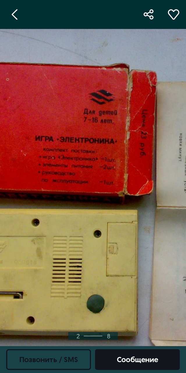

Думаю проблема в процессоре и она не решаема.
Самая лютая пломба что я видел в объявлениях))
