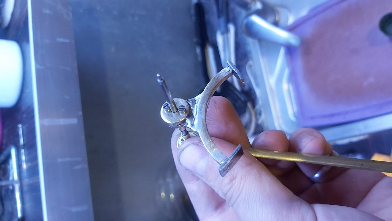

Шток в качалке люфтит. Немного щечки качалки согните или на шток маятника, что то оденьте (эл.кембрик, изолента) что бы утолщить шток.

Сообщение от zyama Посмотреть сообщение
Может большой зазор между штоком маятника и качалкой
Да вроде не большой, да и прорезь в штоке не менялась. И ведь только в одну сторону дребезжит. Хотя агрессивности заточки входной палеты и выходной палеты "одинаковые".

Капля масла в соединение качалки и штока должно решить проблему. И ещё может дребезжать одна из спиц маятника
одна струна и правда была не закреплена с одного конца, ну и маслицем шток обмазал для верности и, действительно, звук пропал! Спасибо.

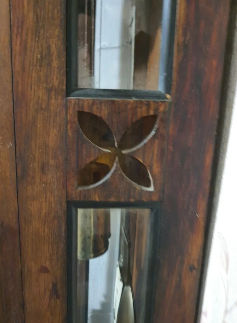

Саш, маятник твой абсолютно аутентичный, толстовский, качалок там никаких не было, а полуокружности вырезаны просто для красоты, так в те годы модно было.

Сделал еще анкер из подручных материалов. на этот раз хочу его оставить, по крайней мере на какое то время. В основном - из латуни, палеты из 5ти рублевки 2017 года, посмотрим сколько продюжит, все таки в монеты что то для предотвращения истирания должны добавлять)) Старый анкер тоже не каленый кстати. Может его и восстановлю еще, не знаю.
Палеты по максимуму сделал толстые и тупые. В итоге как я считаю секунда очень прикольно бежит - плавно переходит с деления на деление, так как у анкера минимальный пустой ход. Не то, что старый - у того даже обратный откат был, не стал снимать на видео, а новый снял:
https://youtu.be/Brt4MLqM3HA
Амплитуда маятника теперь более 5см по нижнему кончику, что стало хоть как то смотреться, на старой было 3-4.

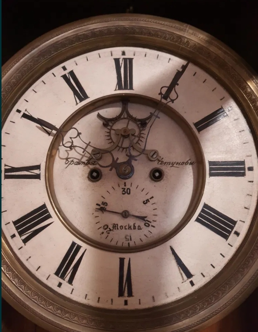

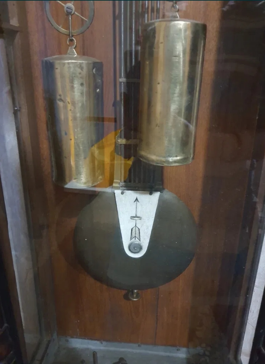

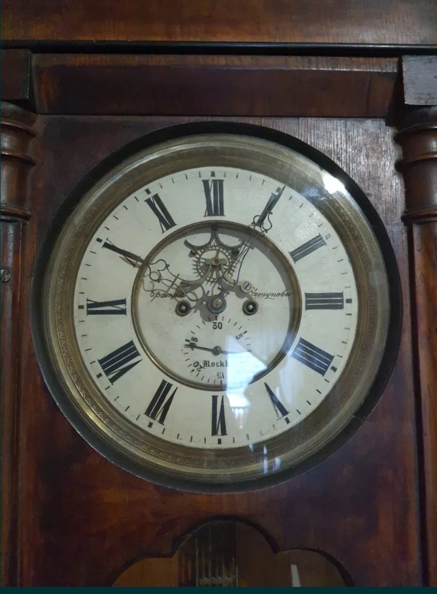

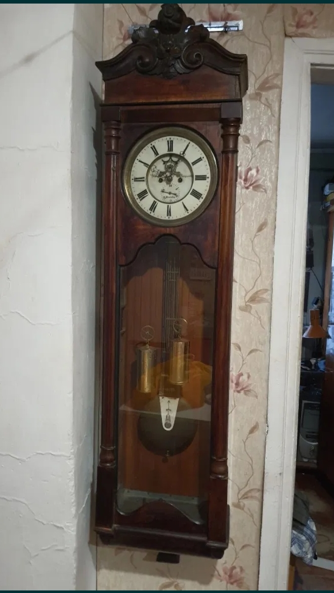

Для статистики - часы бр.Четуновы с календарем на 30дней и открытым анкером.
