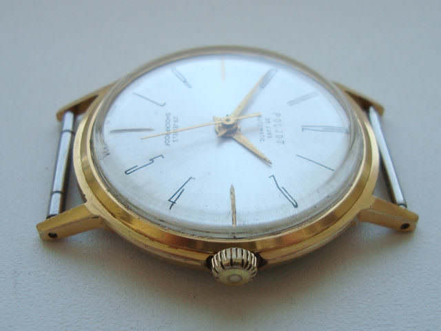

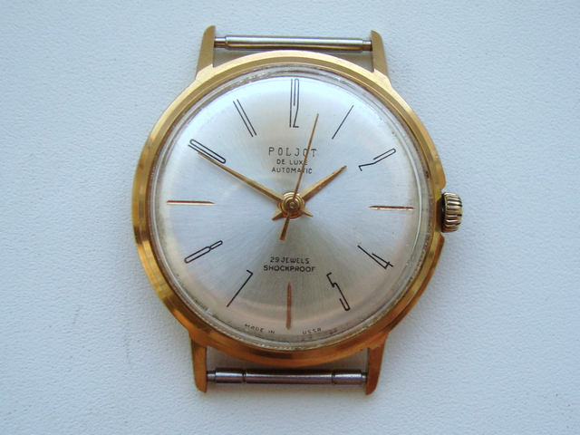

Сообщение от PerehvaT Посмотреть сообщение
Приветствую всех. Можете что-нибудь сказать по поводу аутентичности и визуального состояния пары де люксов? По ощущениям - все как надо, но у первых не те стрелки, а у вторых смущает циферблат, а именно размер часовых отметок.
1 Вложение 1902077
Вложение 1902078
Вложение 1902079
Вложение 1902080
2 Вложение 1902081
Вложение 1902082
У первых неродные: стрелки (должны быть как у вторых), ЗГ и сектор подзавода (надпись должна быть на английском). У вторых норм.

Сообщение от Artem1973 Посмотреть сообщение
О как! А какая ЗГ должна быть? В каталогах плохо видно (я правильно понимаю, что речь идет вот об этих часах http://2.bp.blogspot.com/-ty6BXAM45Y...415+483178.jpg ), если не сложно можно фото в нормальном качестве?
В принципе я что то немного проглядел. При повторном более тщательном просмотре ЗГ как будто родная, может мне показалось из за того что она грязная. А должна быть как на вторых. У всех полетов были одинаковые.

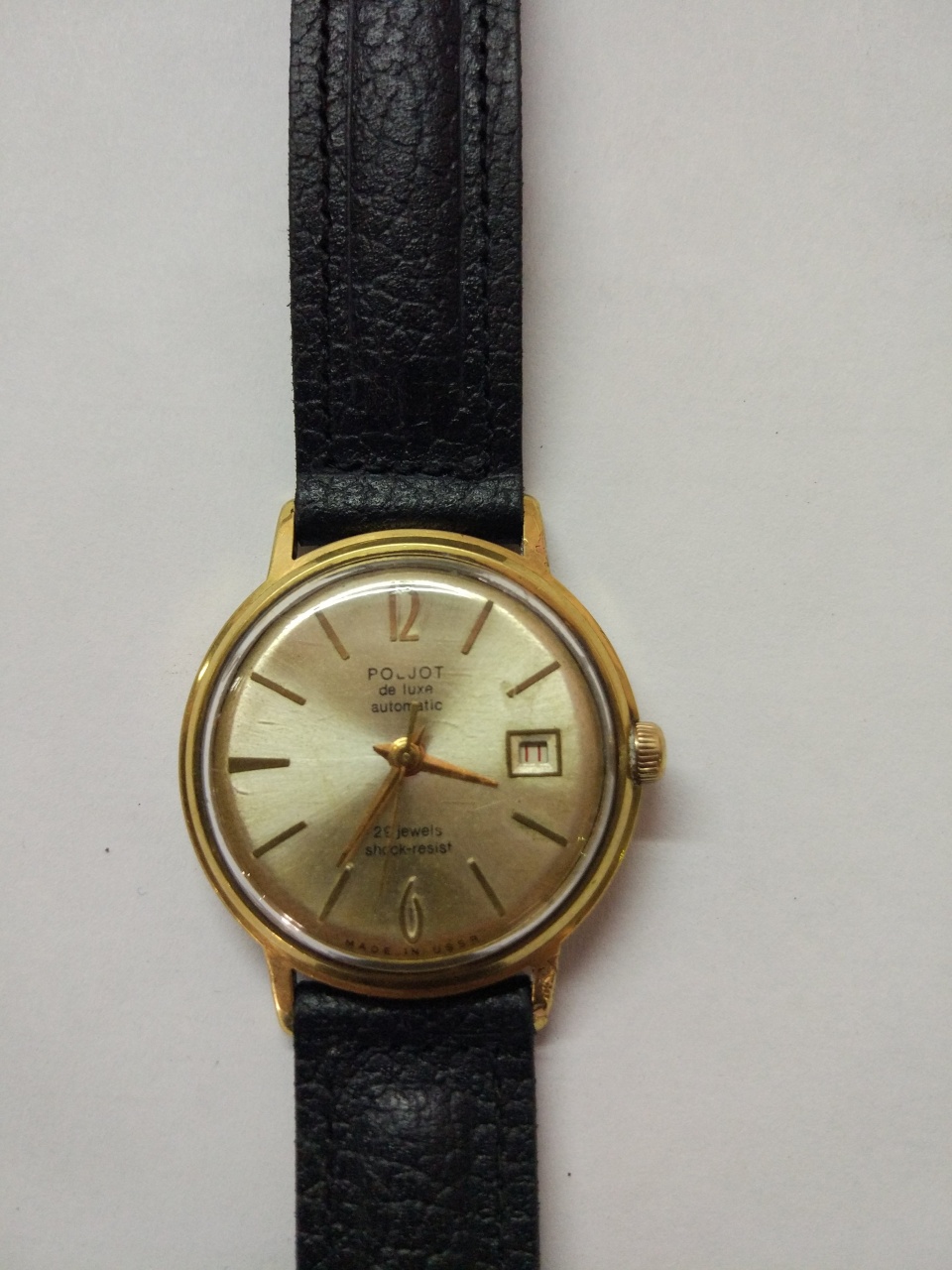

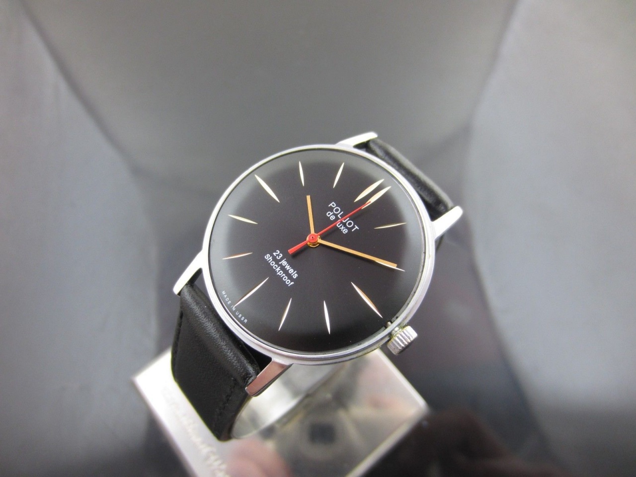

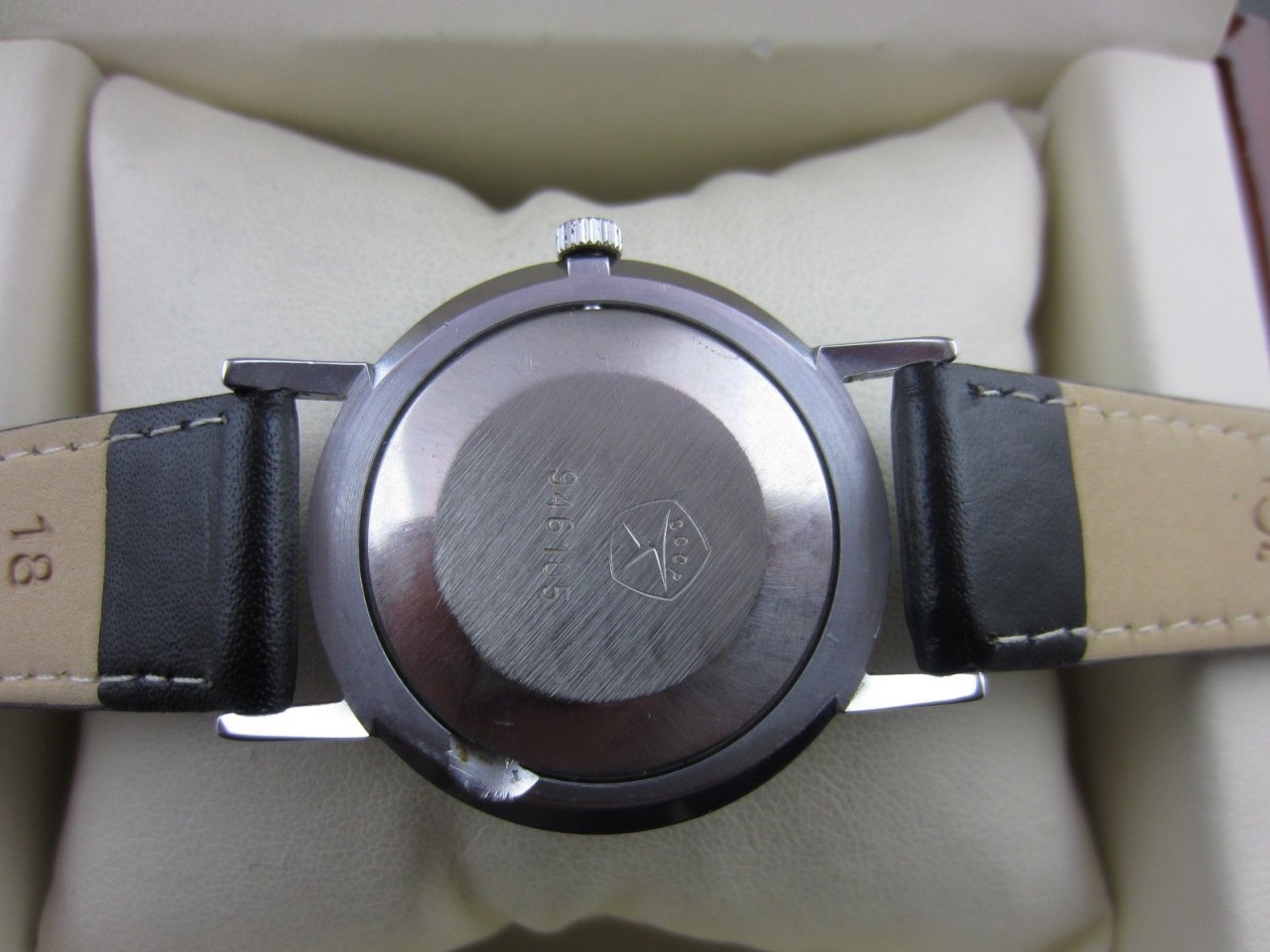

Здравствуйте!
Подскажите, пожалуйста, по поводу аутентичности данных часов.
Заранее спасибо.

Циферблат современный Китайский , корпус от Луча , мех мог стоять в экспортном варианте полёта, луча и даже секунды. А скорее всего это луч с цифером от полёта.

Спасибо.
Сомневался я, значит, не зря)
