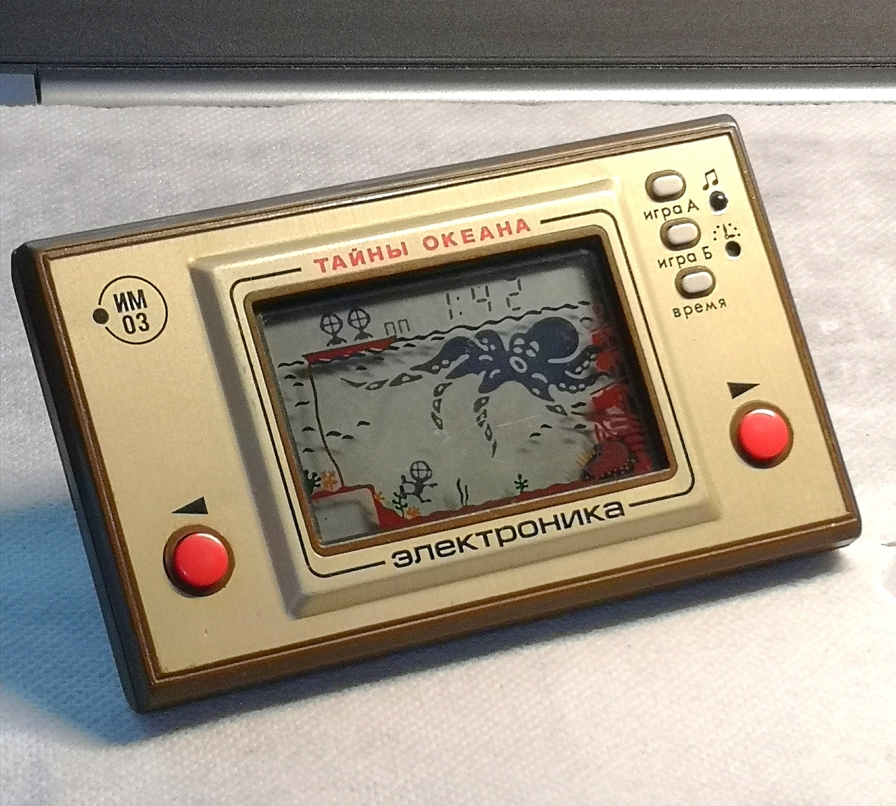

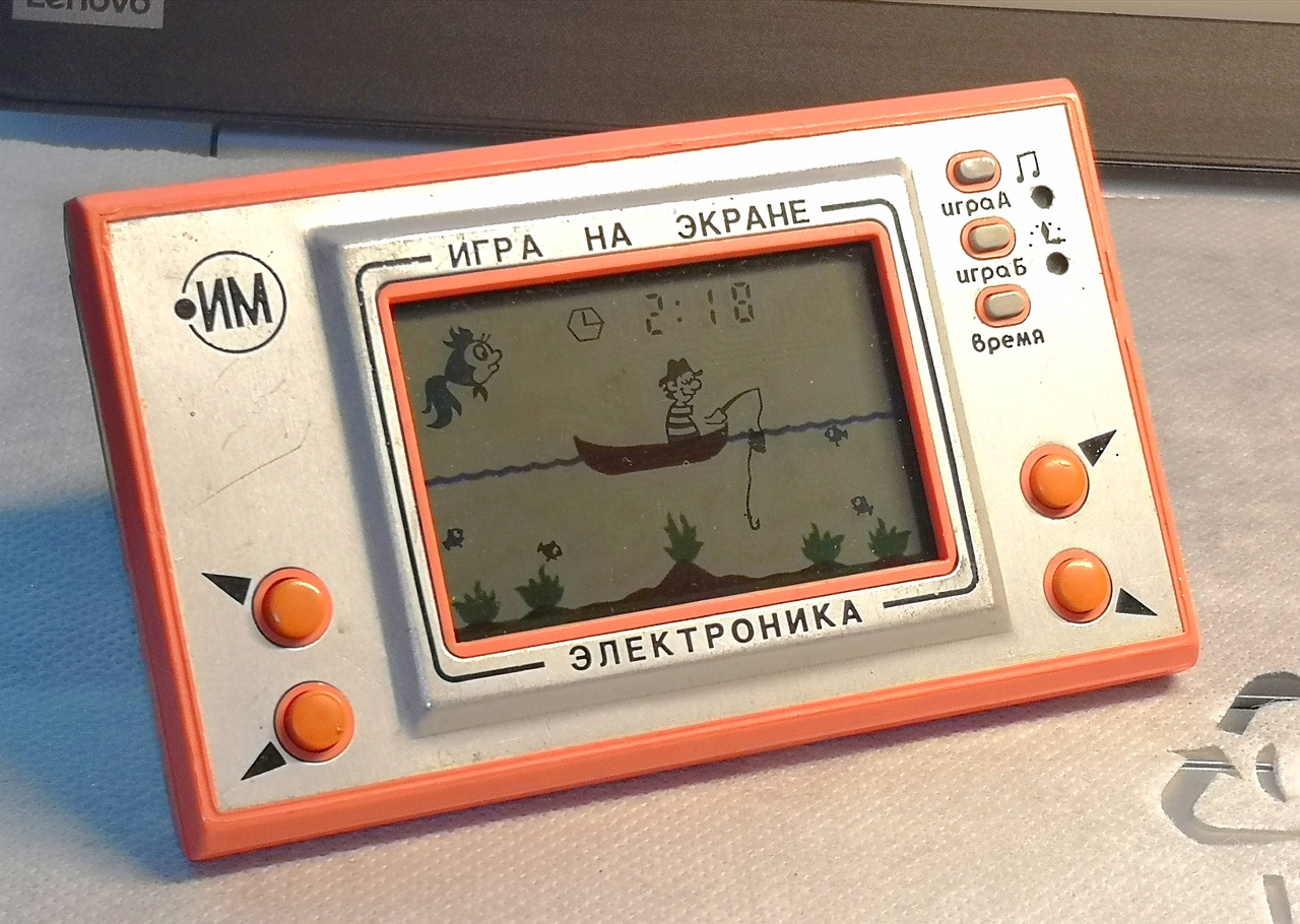

Сообщение от le cultre Посмотреть сообщение
Попробую по свободе, собрал её уже в корпус. После разборки естественно почти полностью пропала картинка, резинок на замену нет, пришлось подложить под экран 2 полоски плотной бумаги для восстановления работоспособности.
Да, без резинок с игрушками никуда. Я 50 шт. купил в начале весны, уже осталось около 20., скоро снова закажу.
А я пока потихоньку обрастаю разными экземплярами - купил Рыбалку в более-менее приличном состоянии, у меня её не было, и дешево купил Тайны Океана с едва работающим экраном, эту для опытов. Уже так привык возиться с игрушками, что эту Тайны океанов разобрал, почистил, поменял резинки и собрал в рабочем виде за 12 минут
