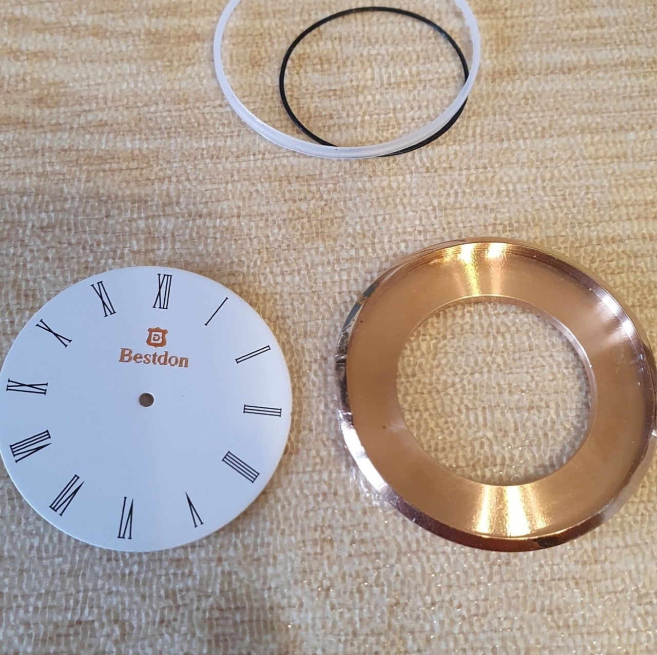

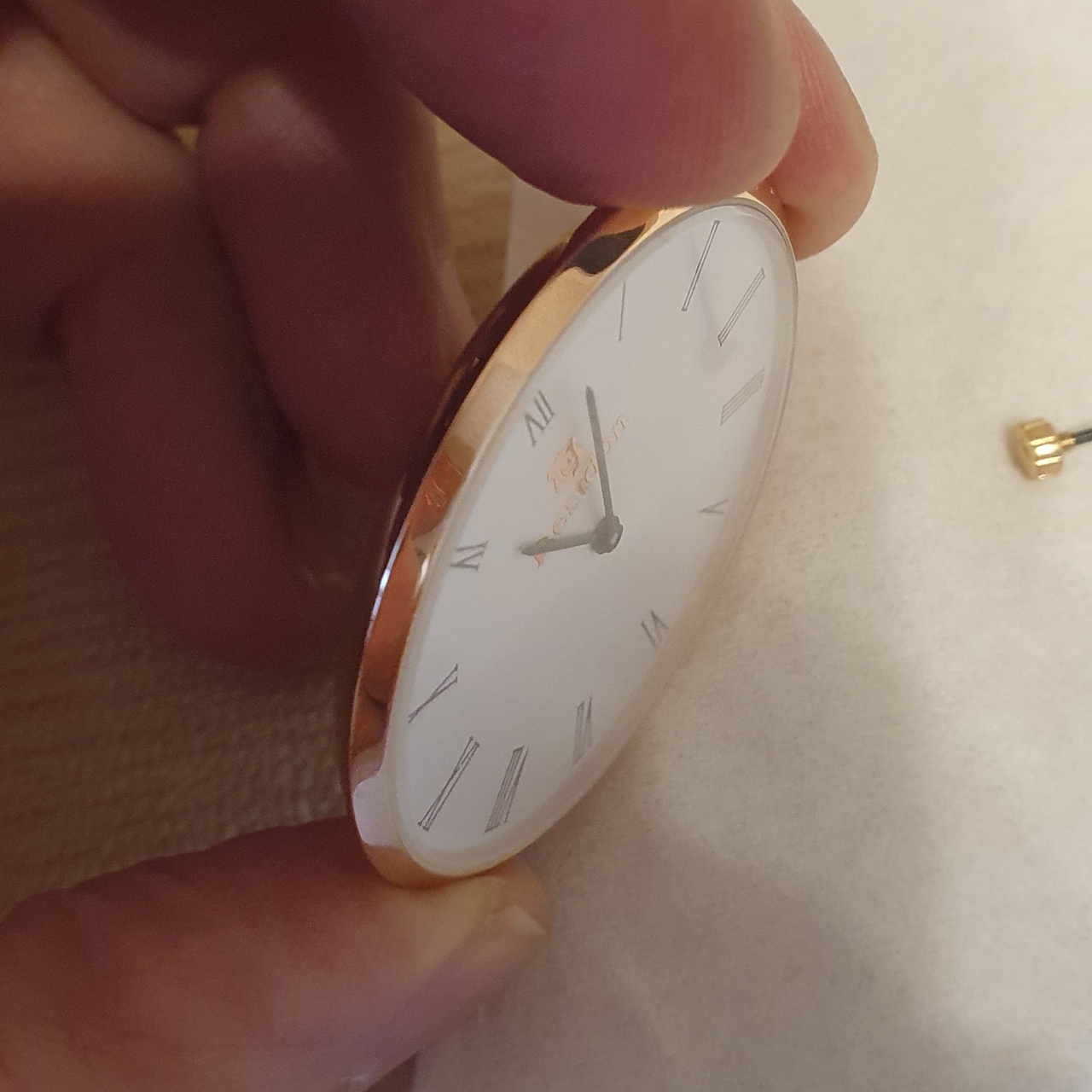

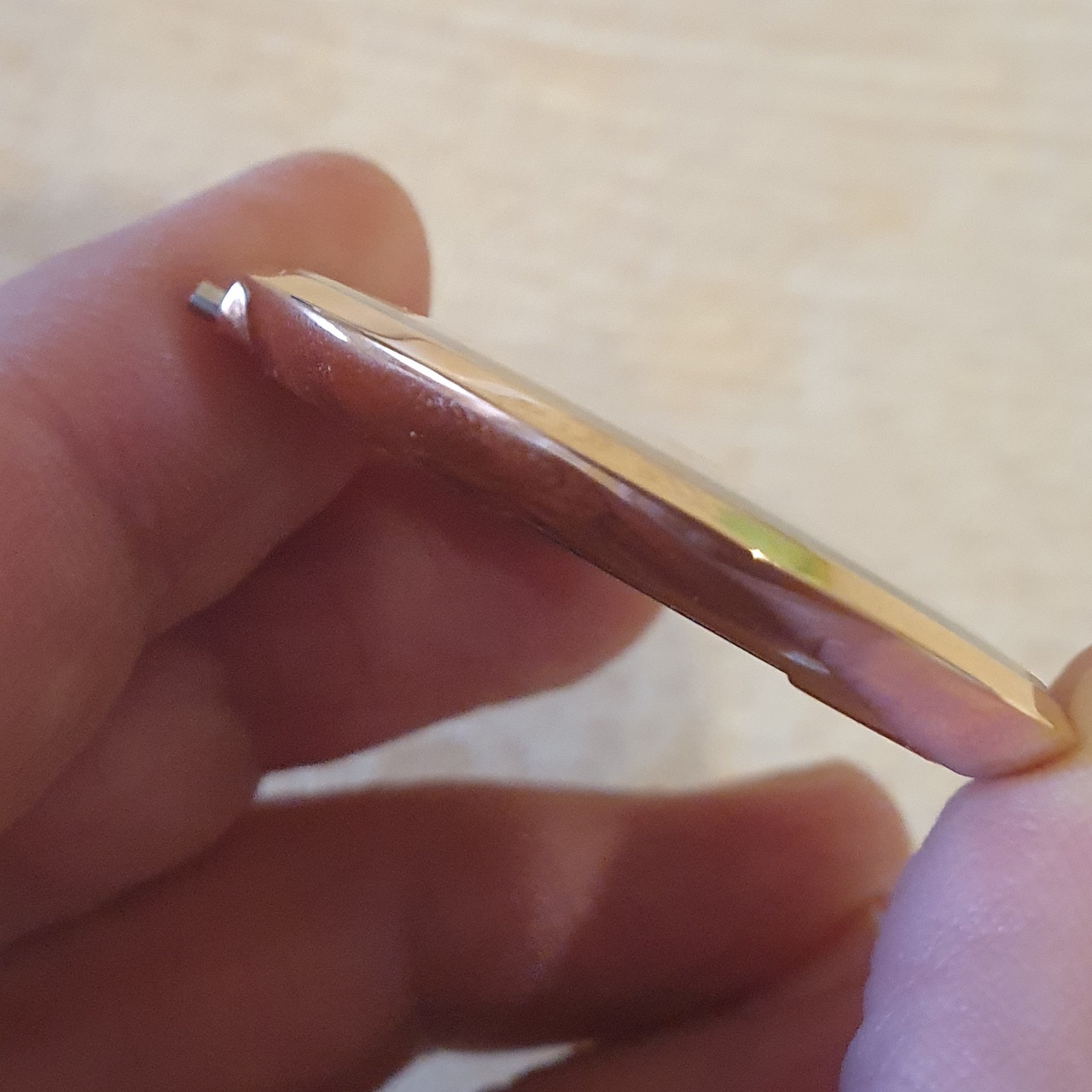

У меня сейчас под рукой уже нет микророторгого Lobinni с таким же кейсом,но зато есть Дон, (который пришлось спец для Вас открыть показать) и это даже лучше!,так как--видите,там вообще нет составных частей:
Допустим у меня отваливается стрелка.
Каким образом со стороны стекла я достану все?))..
Да никаким.Стекло выдавливается всегда наружу.
Если я отвинчу винты крепления меха к циферу--мех повиснет на стрелках.Если начну вытягивать его--погну нафиг стрелку и сломаю ее)).
Вывинчивайте кольцо.
И здесь не обойтись без зажима и спец инструмента

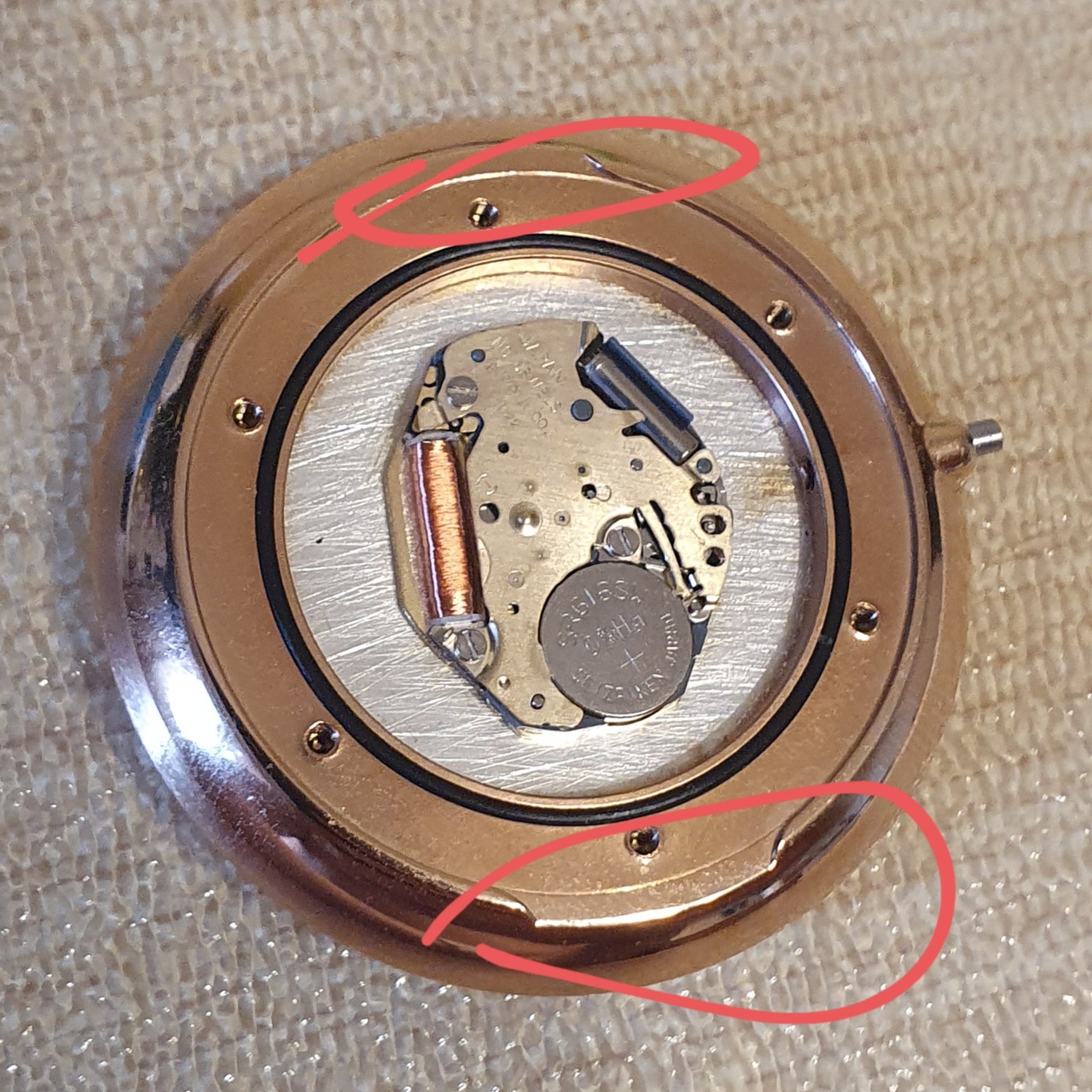

Слушайте,звиняйте.Ну мучайтесь и не курочте корпус.
Скорее Вы правы а не я в данный момент.Или оба не правы.Китай жеш елки...Не как у людей))
Я решил отвернуть свои-и ни черта не вышло.
Пришлось снять мех (легко выпала только минута,часовая осталась на часовом колесе на цифере) и выдавить вперед.
И смотрите что мы имеем и какая прелесть...
Полуразборный корпус или привет бедному мастеру решившему заменить или поставить на место отвалившуюся стрелку))...

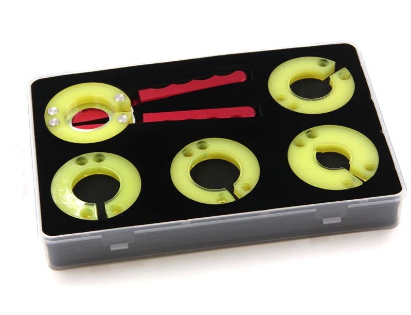

Если рант винтовой то нужен такой инструмент, увы его у меня нетНажмите на изображение для увеличения
