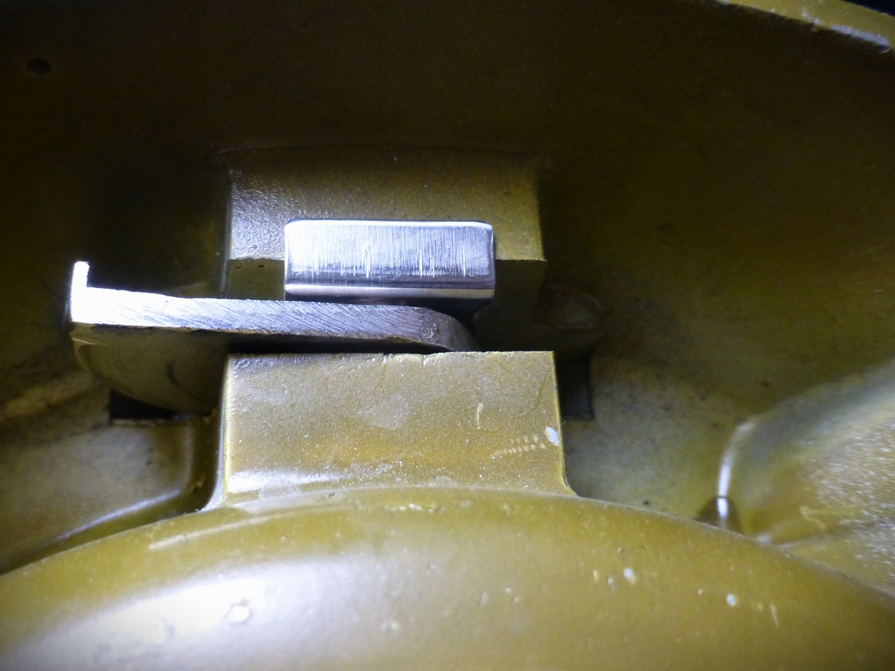

Друзья! Нужна помощь. Взялась за репассаж судовых. Столкнулась с проблемой: фиксатор крышки разболтался. А как до него докапываться, как он фиксируется, никак не могу разобраться. Подскажите, может схема есть какая или на словах научите, как с ним справиться. Буду признательна за помощь!

Добрый день.
Разбирается просто,но с усилием:
с тыльной части корпуса часов ,в районе замка,поддеваете шлицевой отверткой фиксатор вала замка и тянете на себя.Потом вынимаете вал замка в наружную сторону,обычно на нём стоят две тонкое регулировочный шайбы- не потеряйте, и вынимаете часть замка входящую в зацепление с выступающим валом на крышке.Собирать в обратном порядке ,смазав и отрегулировав,вал с внутренней стороны имеет квадратное сечение,эксцентрик, в месте сопряжения с замком.
Фотографии варианта замка 5-2ЧМ (Люкс,обычно антимагнитного исполнения) приложил.
Последняя фотография- стандартное исполнение замка 5-2ЧМ.
В дополнение: фиксатор вала замка на 5-ЧМ (судовые часы с большим диаметром корпуса,предшественник 5-2ЧМ) устанавливается в лицевой стороны.

Огромное Вам спасибо! Благодаря Вашей инструкции с замком я успешно справилась!
