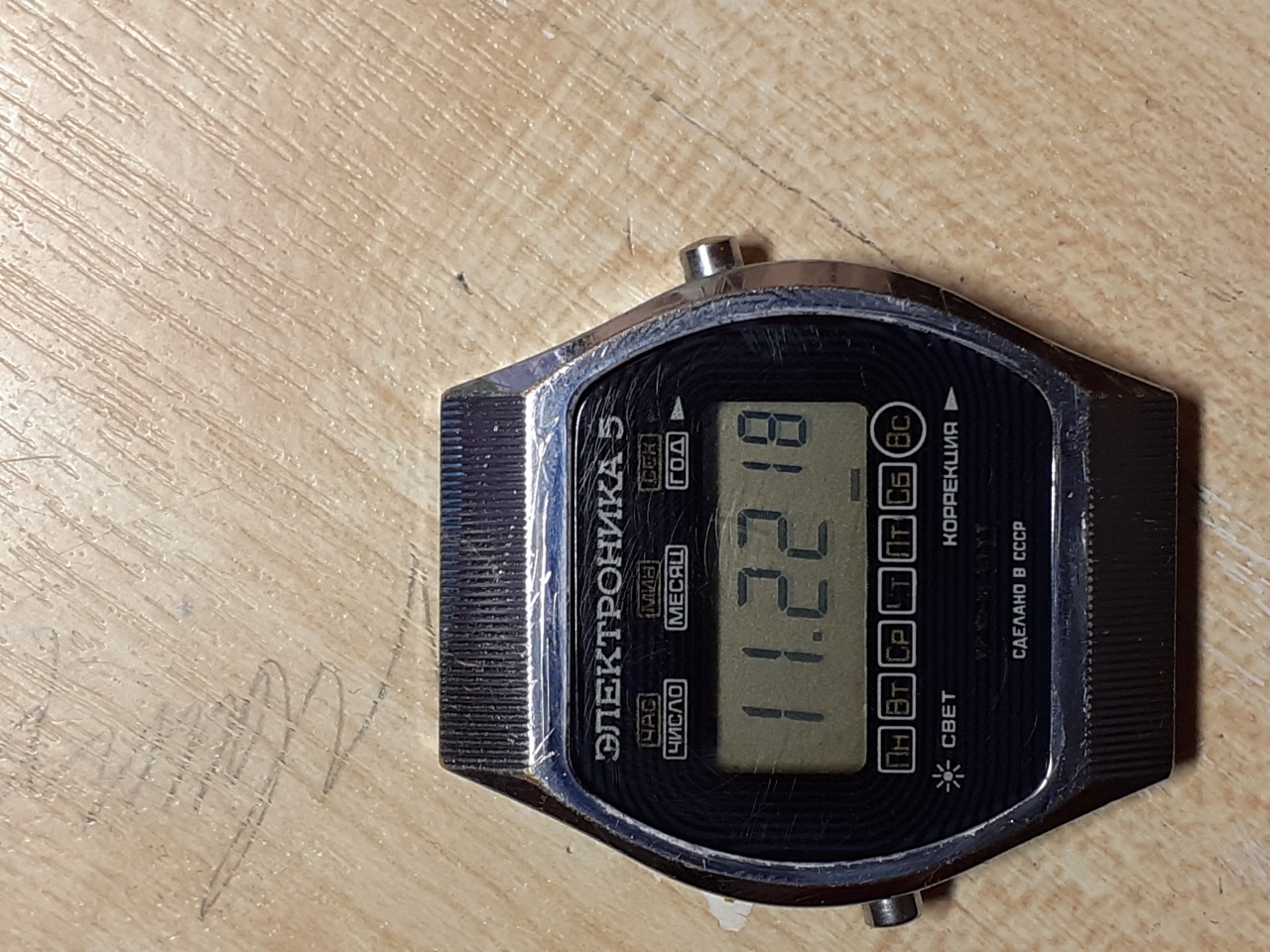

Подскажите пожалуйста ещё, что означают полосочки над цифрами сверху, если день недели внизу?

12 часовой режим

Полосочка слева - до полудня, справа - после полудня. Чтобы перейти в 24-часовой режим, из основного режима нажимаем потайную кнопку два раза коротко, третий раз держим 3 секунды.

Огромное спасибо за ответы. Очень симпатичные часики. Дизайн по мне всегда актуальный.
