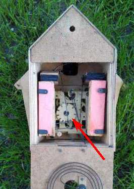

Сообщение от Kolab Посмотреть сообщение
Вам уже сказали, что бывают два вида механизма: длинный маятник со счётным механизмом на гребёнке и с коротким маятником с счётным колесом
Вот мои часы, фото взял с инета лень фоткать, всё идентичное моим
PS:Вижу бабы не ровно дышат по поводу часов с боем, моя жена от моего храпа в другую комнату сбегает, а тут я ещё часы повесил и хрен меня дёрнул за язык признатся что ещё хочу прикупить часы большие с боем в прихожею, это был взрыв, развод и девечья фамилия, извеняюсь нафлудил я тут однако.
... бывают два вида механизма: длинный маятник со счётным механизмом на гребёнке и с коротким маятником с счётным колесом ( у этих часов действительно маятник короткий 6-8 см от низа корпуса до центра линзы, у длинного маятника больше в два раза)
На фото сверху вниз:
- маятник часов с механизмом со счетным зубчатым сектором (с гребенкой) с оригинальной линзой;
- маятник часов с механизмом со счетным колесом;
- маятник часов с механизмом со счетным колесом с подвесом маятника;
Подвесы маятника в обоих видах механизмов одинаковы.
На фото слева часы с механизмом со счетным зубчатым сектором, справа - с механизмом со счетным колесом.

Сообщение от Sashun Посмотреть сообщение
Я не спец в этом, но на мой взгляд всё идентичное моим c лева, хоть и фото с разных моделей, вопрос почему вы так решили?

Сообщение от BARMALEY0 Посмотреть сообщение
Потому, что я отремонтировал за последнее время многие десятки часов с кукушкой.
Проверить - достаточно просто. Ежели открыть дверку сзади, то у часов, имеющих механизм со счетным колесом, это счетное колесо (с вырезами) отчетливо видно между голосами кукушки см. фото.
А у часов со счетным сектором ("с гребенкой") такого колеса нету - см. второе фото.
