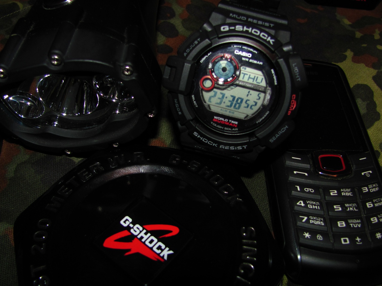

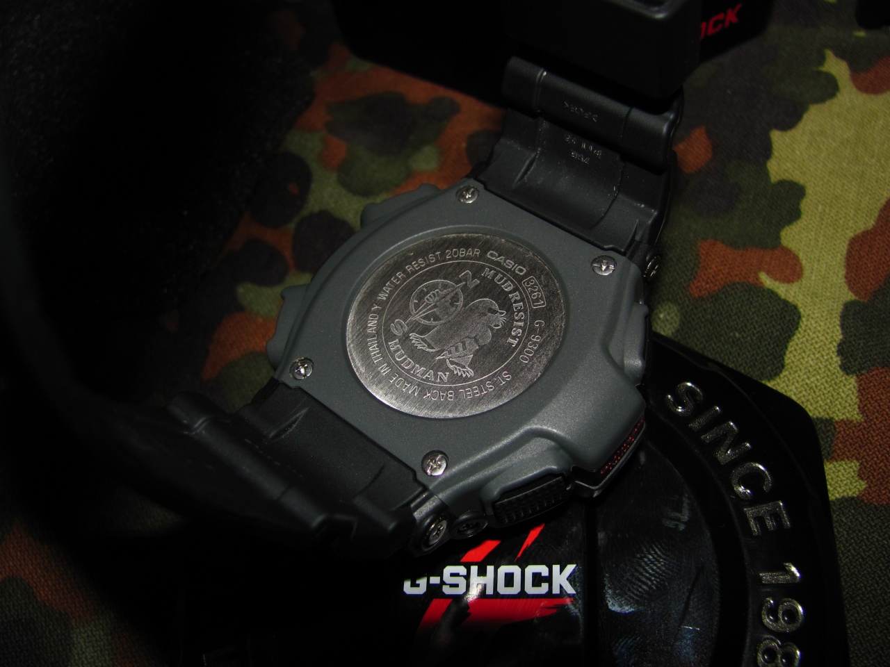

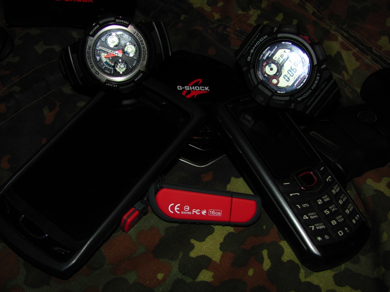

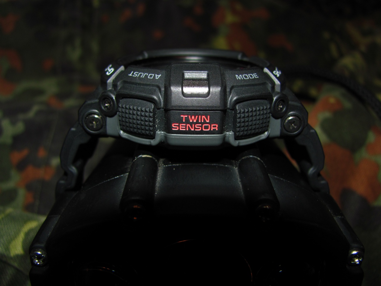

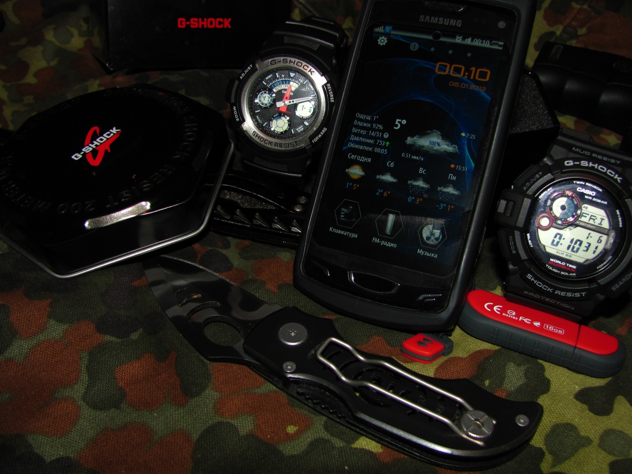

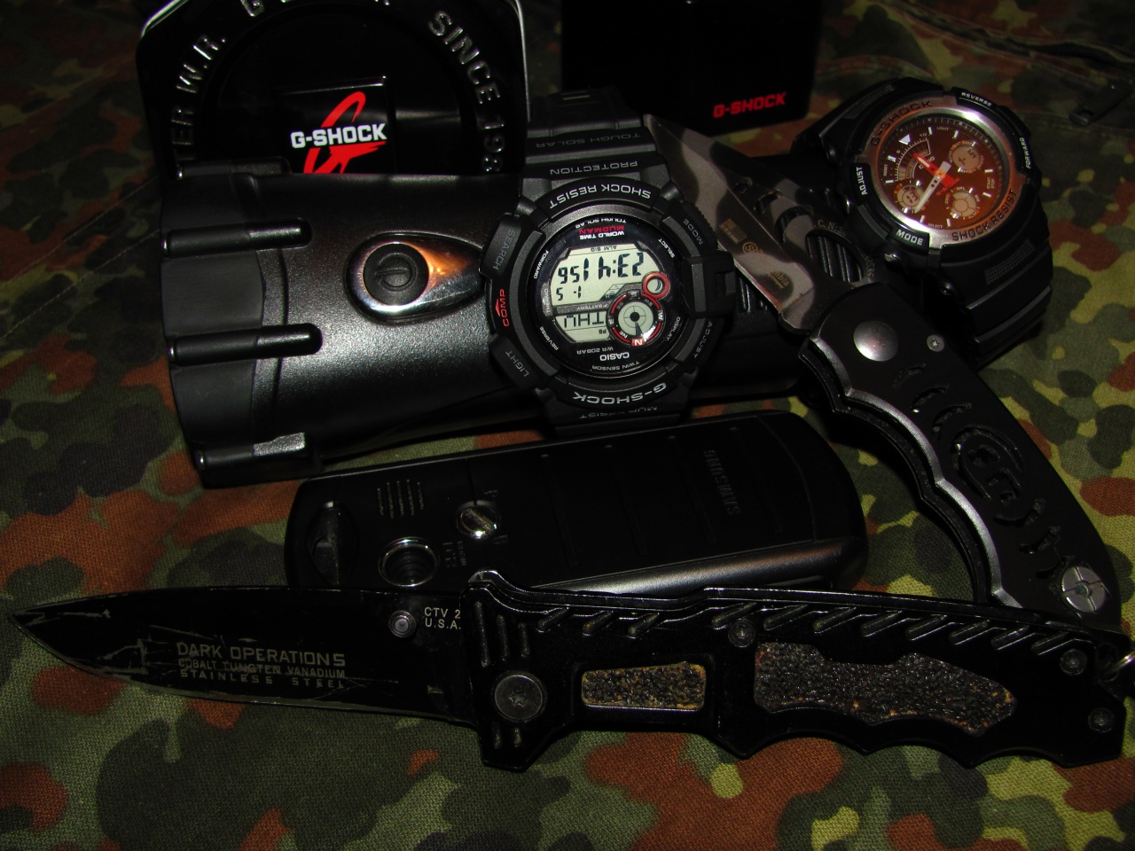

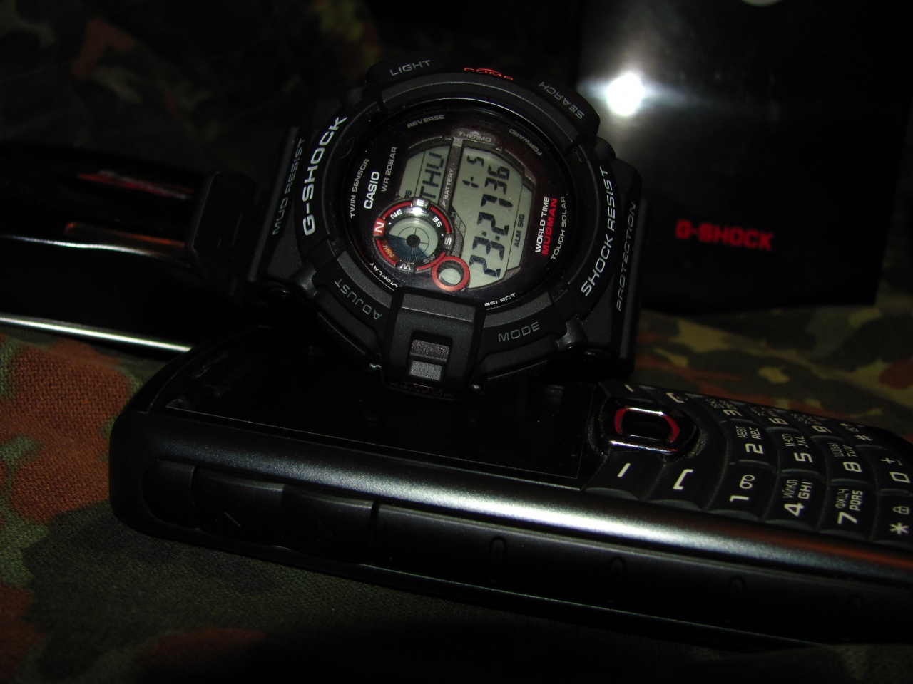

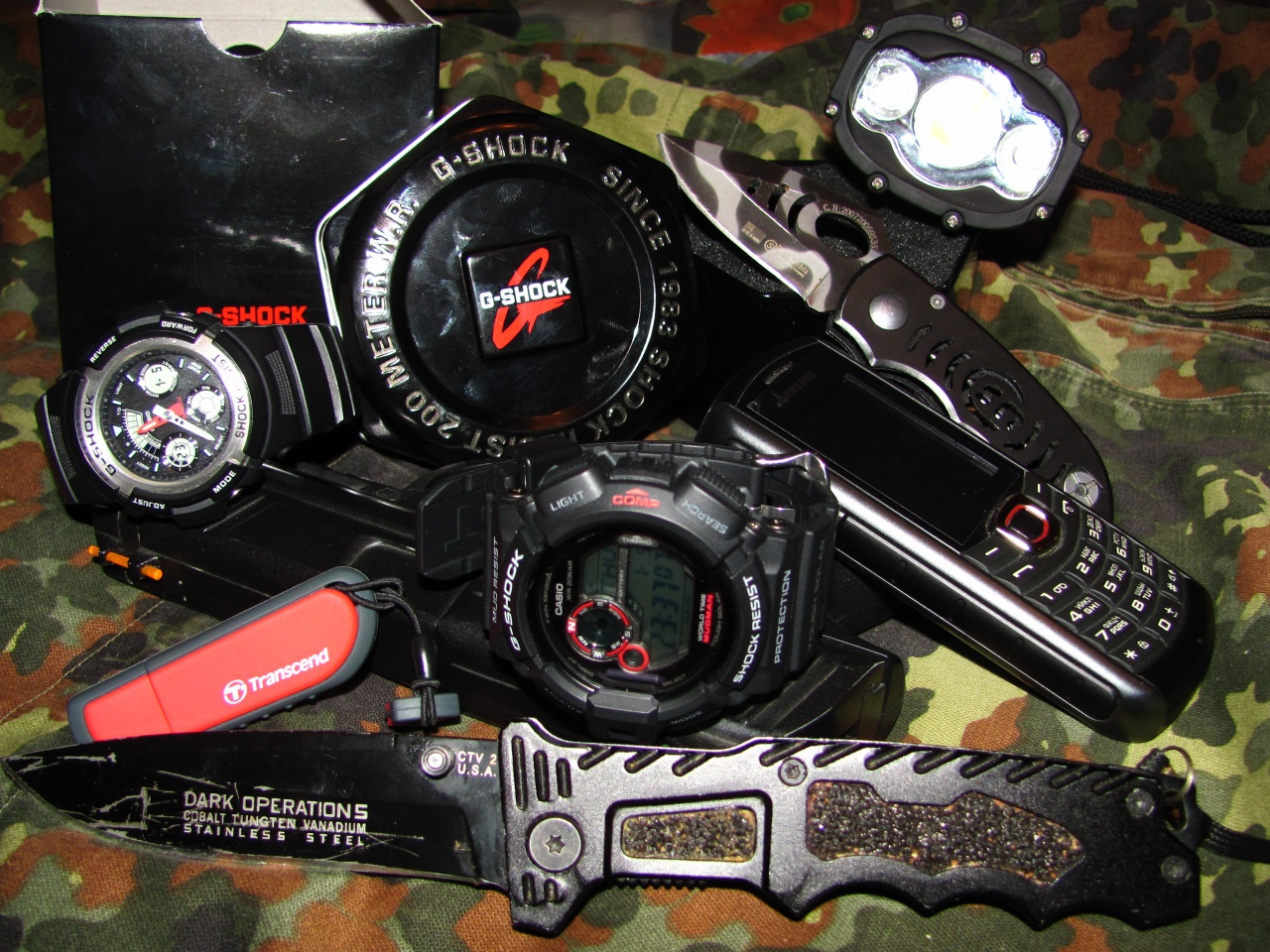

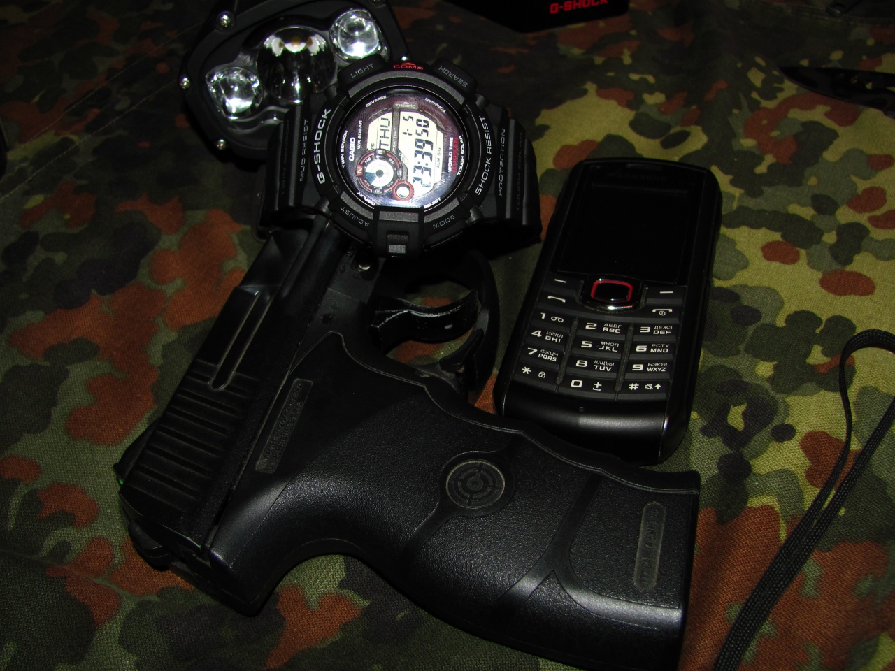

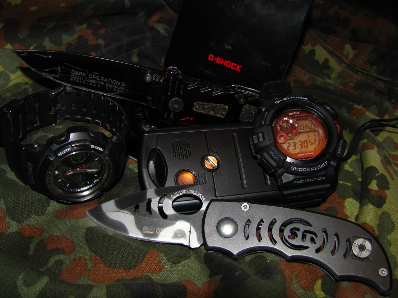

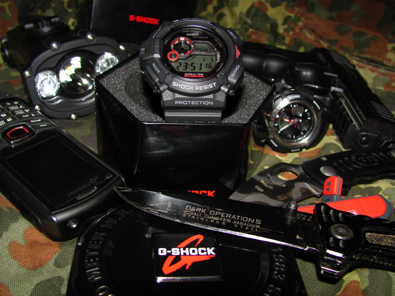

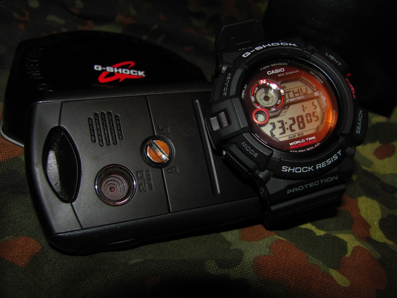

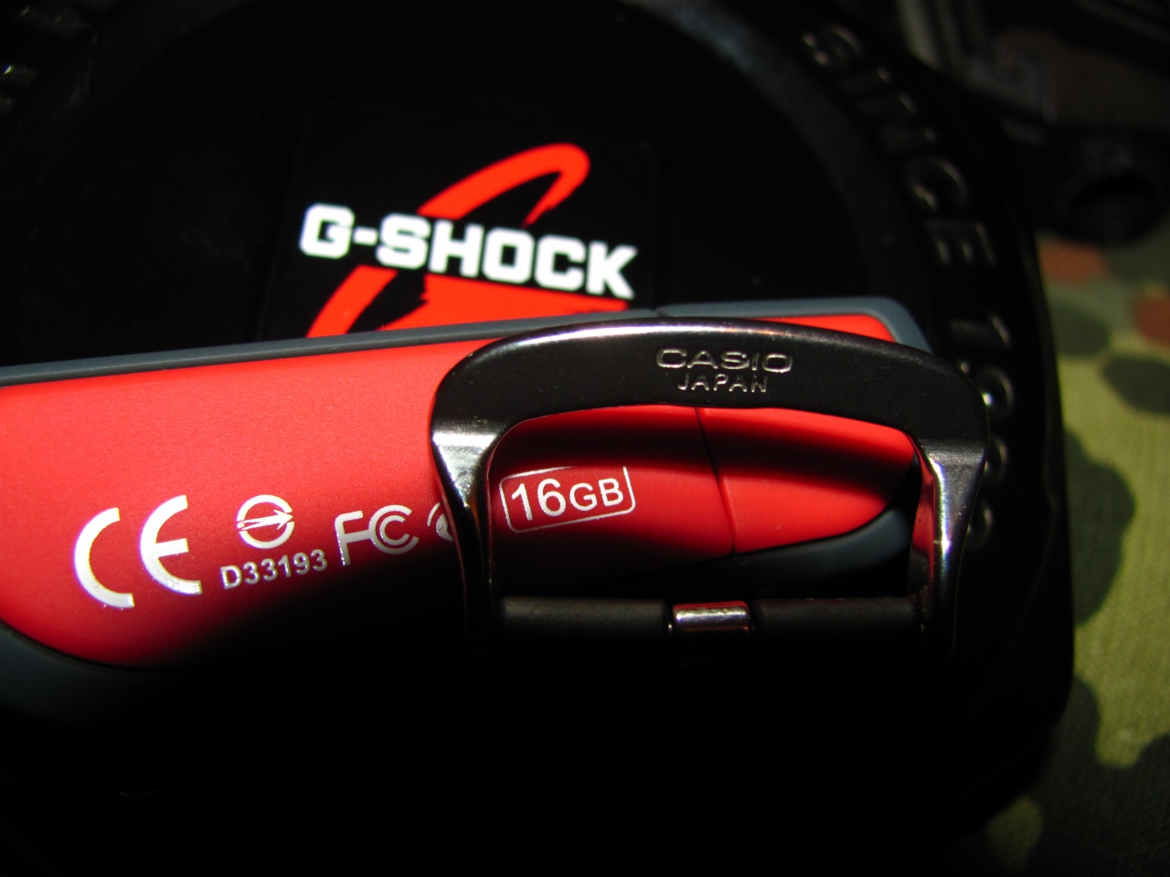

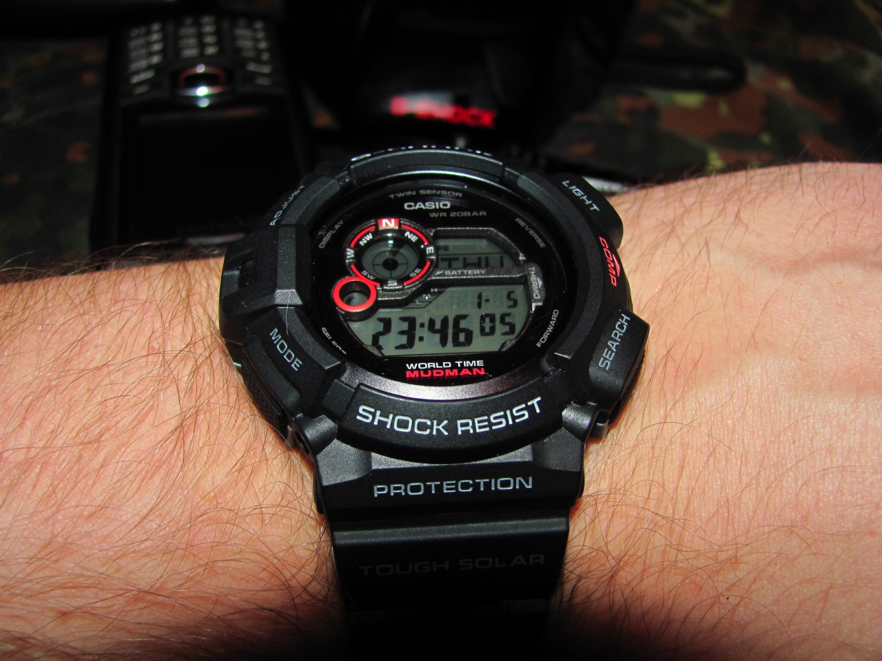

Ну, наконец то...немного фото-впечатлений.....по-честному аппаратом доволен!
