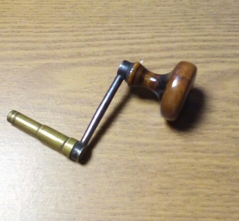

Сообщение от aleks1960 Посмотреть сообщение
Добрый день !
Вот такой первый вороток у меня получился.
Саша, шикарный вороток! В следующий раз можешь скруглить перемычку стальной "гантельки", она будет выглядеть еще легче и элегантнее.

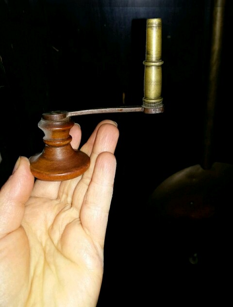

Сообщение от Oled Посмотреть сообщение
Олег, я вот по этому старался делать (с прямоугольным сечением), а скруглить как на втором фото вообщем то не сложно, ну теперь уже действительно на следующем.

Саша, привет! Хорошо получился ключик. Чем квадрат делал?

Леша привет, сначала втулку на токарнике выточил, затем аккуратно надфилем сделал квадрат(впринципе не долго), ну а затем круглый "штивт" запресовал, со стороны "гантельки".

Это все понятно. Я тоже надфилем, а в конце долблю оправкой квадратной из твердосплава.

Больше с деревяхой провозился, я её сначала грубо обточил резцом по металлу, и затем хотел резцами по дереву доработать- ни чего не вышло, на малом диаметре закусывает и всё.
Пришлось проточить на меньший диаметр , и затем уже доробатывал надфилями (разного сечения) , и полосками мелкой шкурки на тканевой основе.

С мелкими деревяшками и я примерно также работаю. Надфиля беру с грубой насечкой.
У меня завода нет под боком, сам делал.

В принципе можно использовать заводные валы от некомплектных доноров, если втулка из латуни.
