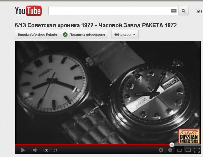

вот такое есть на видео :
Вложение 346729
Получается, что экспериментальные образцы 3031 были изготовлены в 1972 году, а установочная (опытная) партия в несколько сотен шт. в 1975?
Как же это связать с тем, что плоская россия с автоподзаводом пошла с 1974 года? Сложное было раньше простого?
