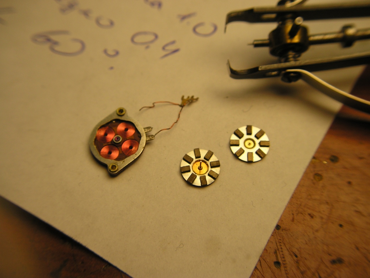

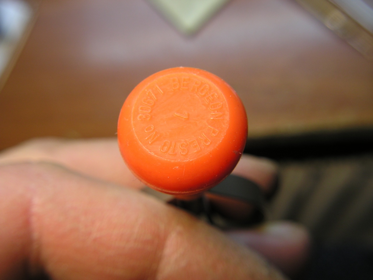

Вот интересное применение Бержионовскому съёмнику:
http://www.jewelerssupplies.com/product2271.html
Это первый советский шаговый двиготель для наручных часов, если в него поподает стужка, почистить без разборки не получится.
Очень люблю эти часы за то что в процессе работы создаётся впечатление инерционности секундной стрелки.

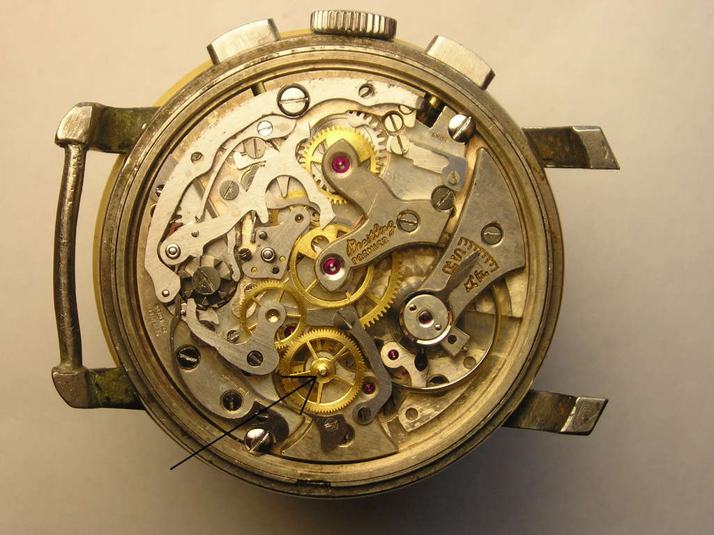

Также им я снимаю колёса в хронографе.

Для колес хронографа лучше Bergeon 30638-3 использовать, он между спиц колеса проходит.

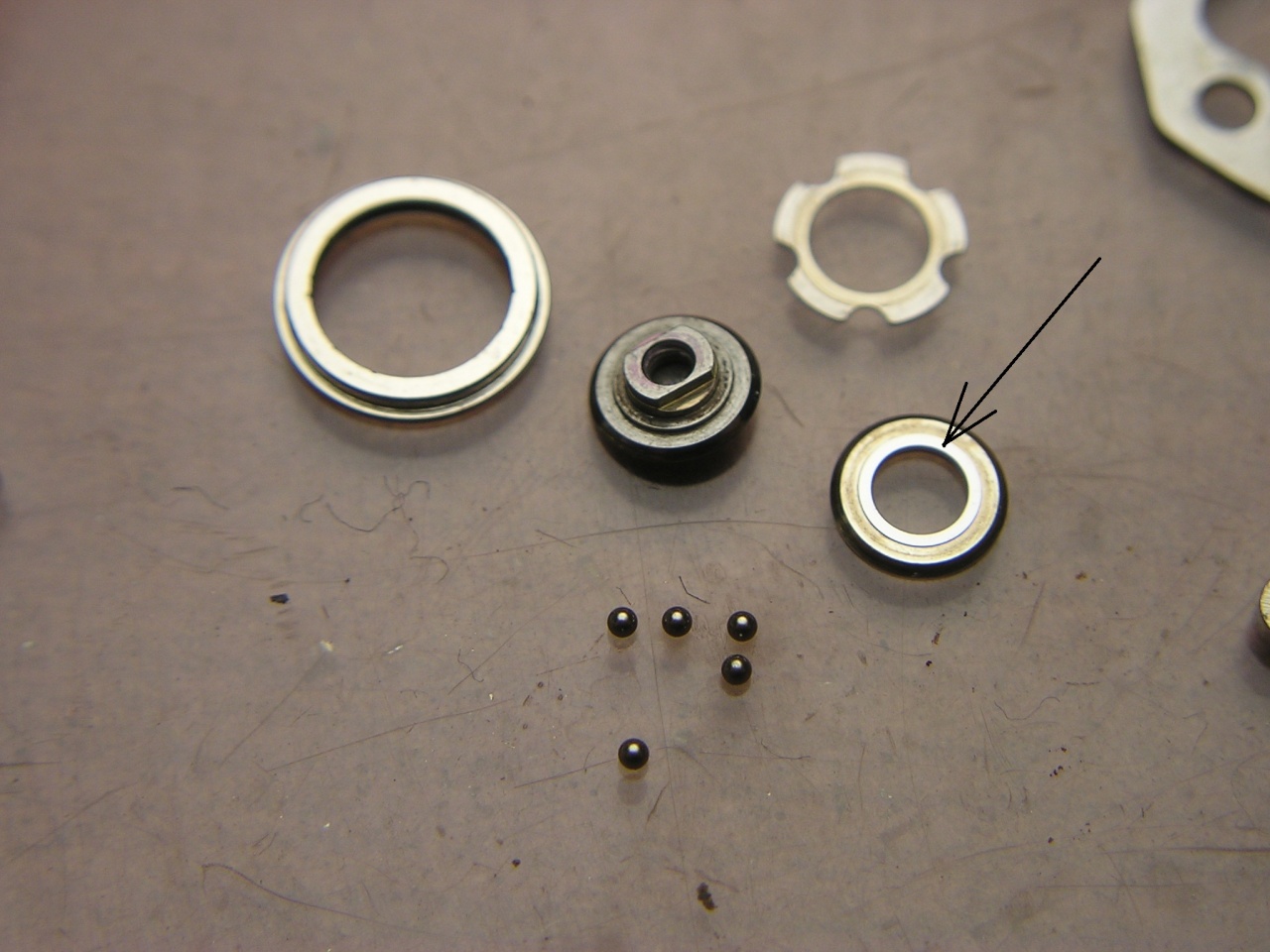

Если нет на что заменить подшипник у Ориента, можно шлифануть очень незначительно (мелким образивом) на плоскости указанную стрелкой плоскость и люфт уменьшится.
Особенно не люблю менять подшипники старых Ориентов ( до 1990г.в.), они почти вечные.

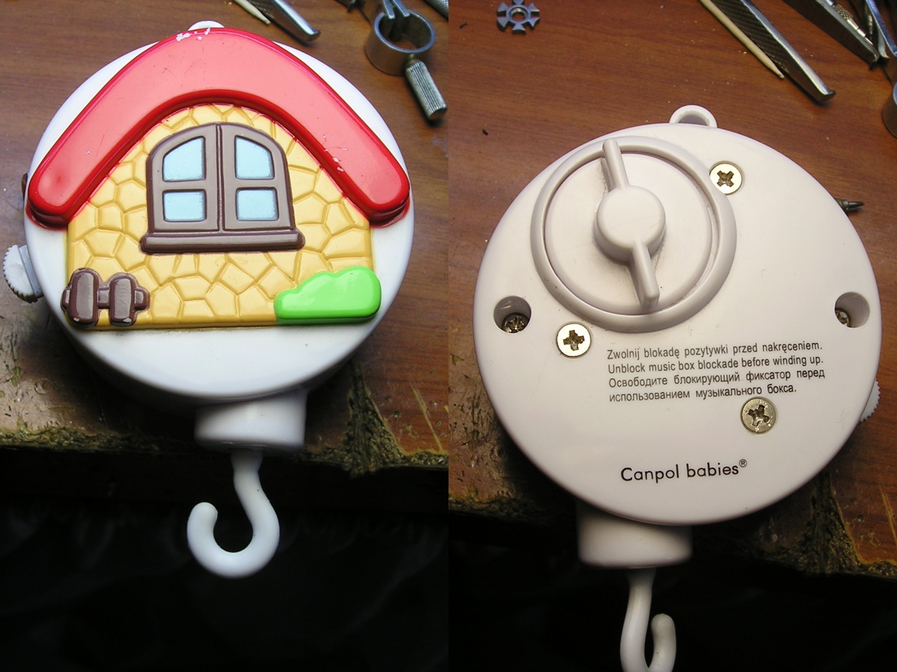

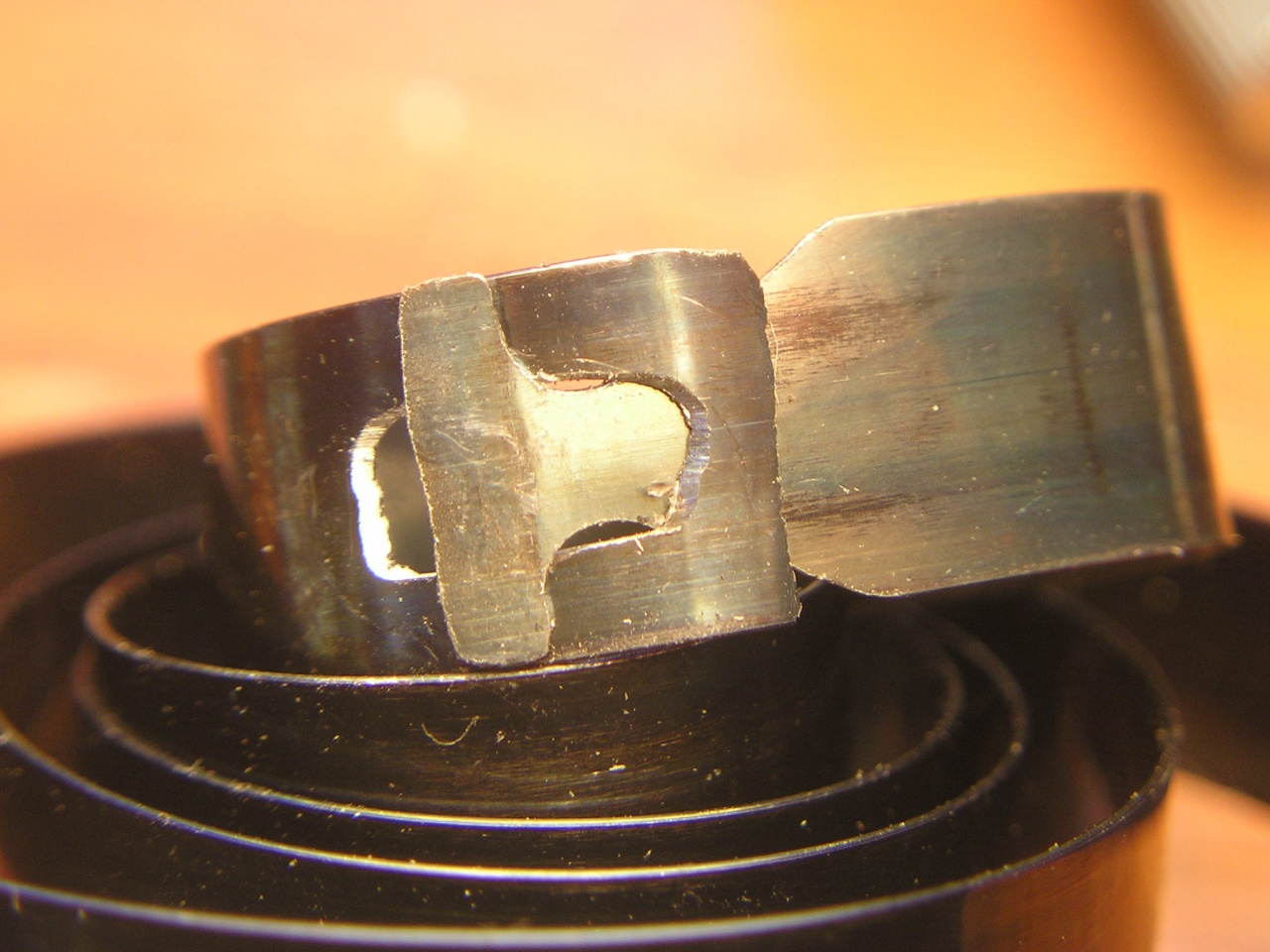

Как побыструхе отремонтировать детскую игрушку, в которой лопнула пружина?

Сообщение от Graf Посмотреть сообщение
А такой ремонт применим к карманным часовым пружинам?
Как лучше хвост пружины расположить - так же наружу или лучше заправить во внутрь?

Сообщение от Alexey Andrianov Посмотреть сообщение
Доброе утро!
Описанный метод применим только для игрушек, ни в коем случае он может быть применен к часам.

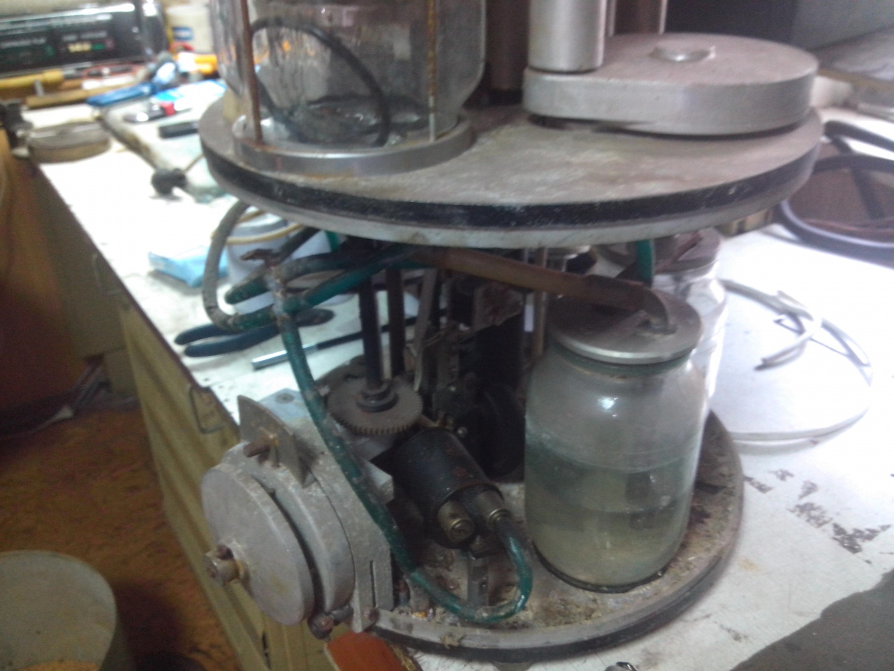

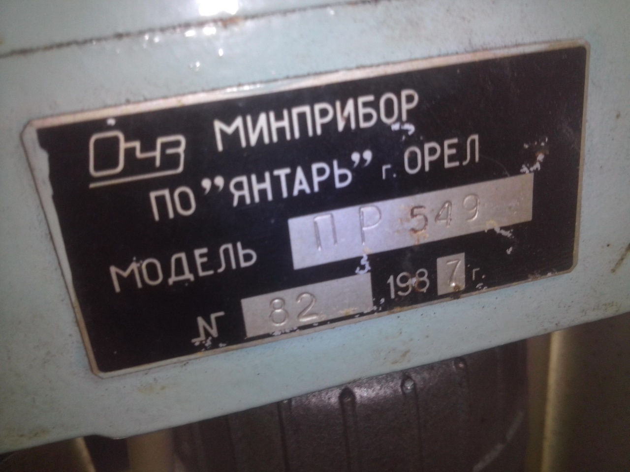

Оборудование

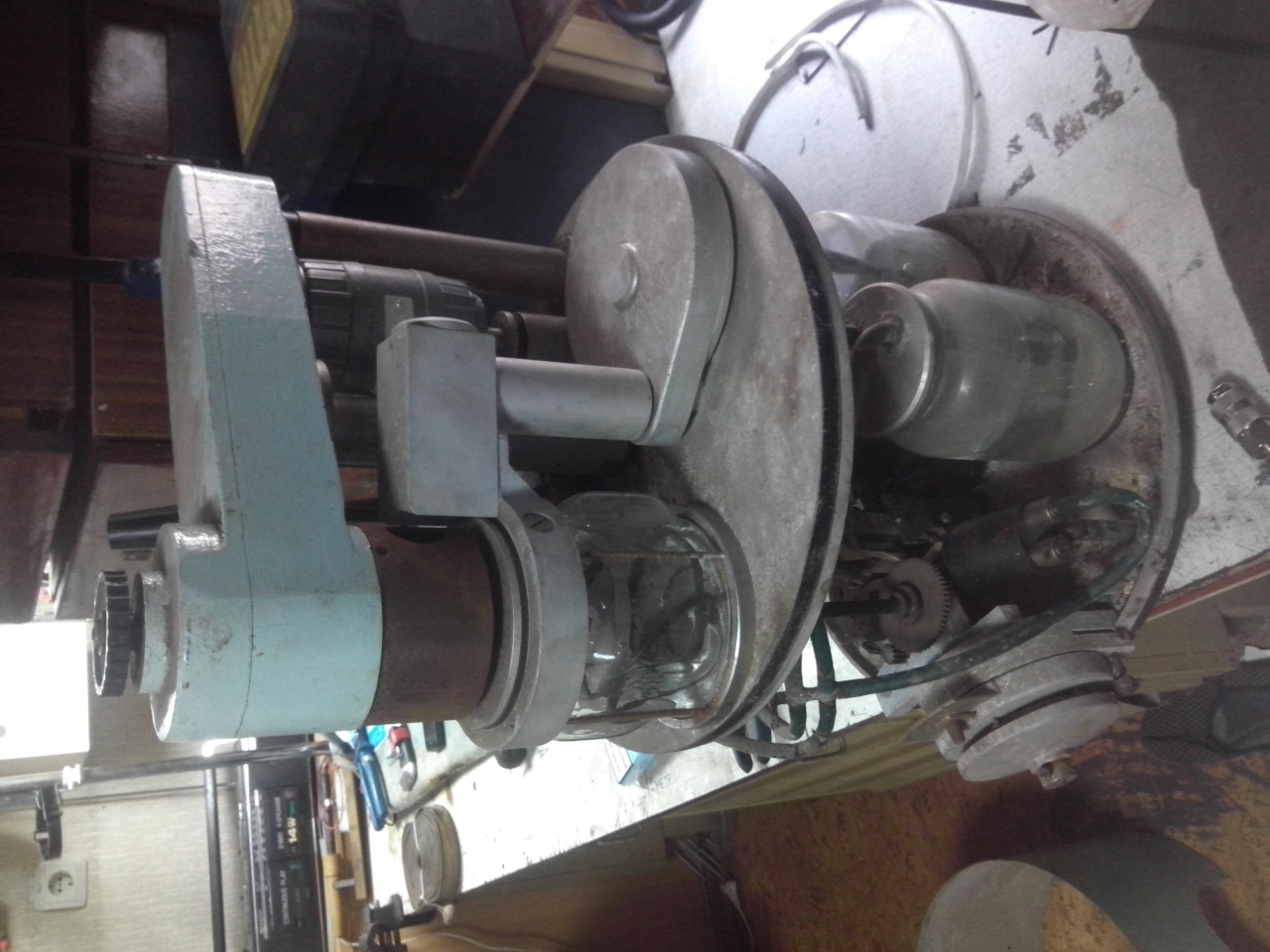

Добрый день форумчане! Подскажите пожалуйста, что это за оборудование и с чем его едят.
