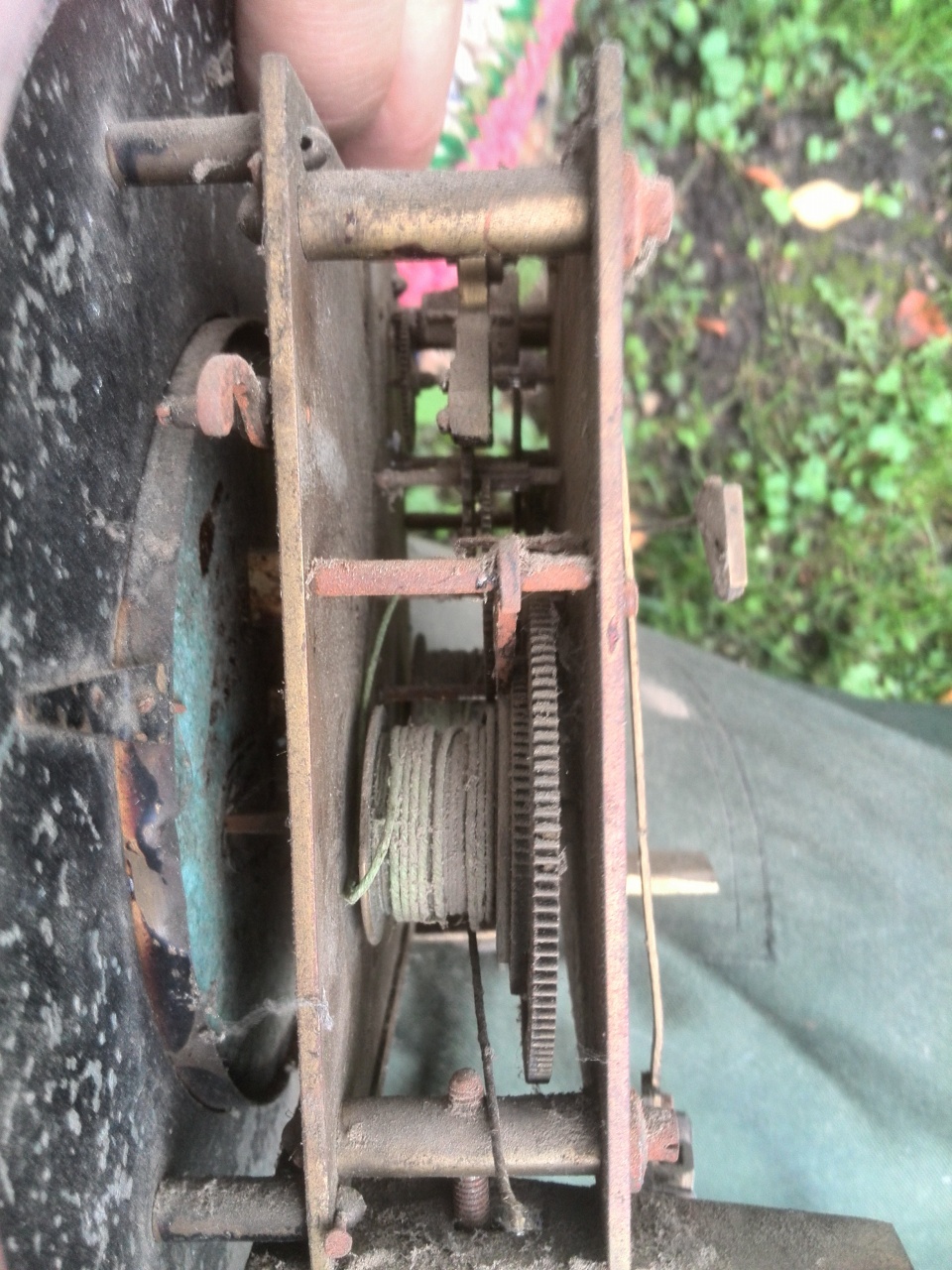

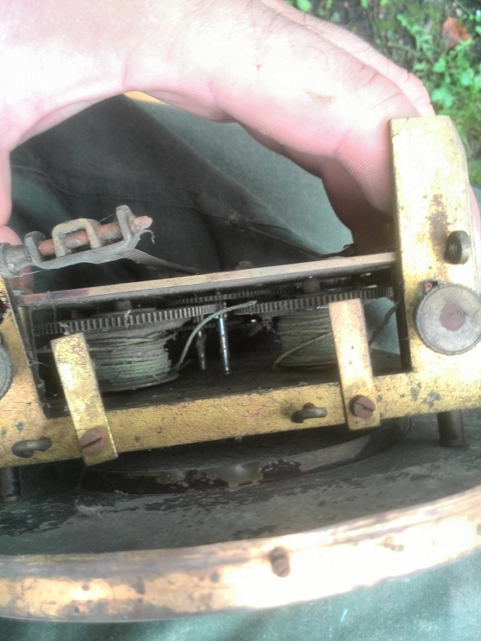

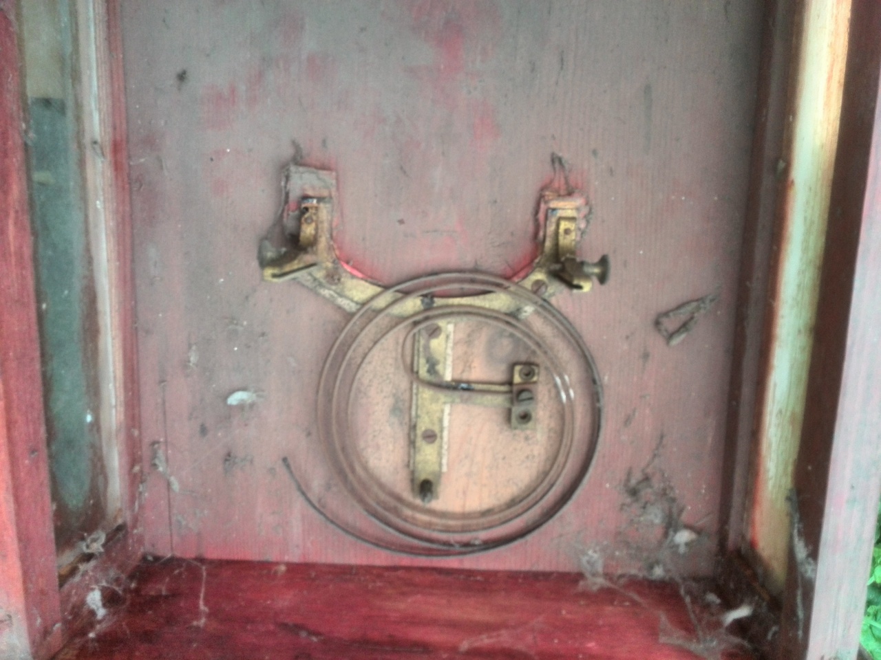

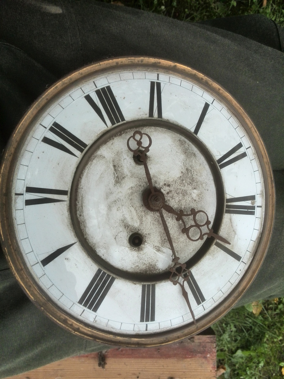

  #182
Старый 07.08.2016, 15:44
Yurik0s Yurik0s вне форума
Регистрация: 07.08.2016
Адрес: Гродно
Сообщений: 24
Сказал(а) спасибо: 5
Поблагодарили 12 раз(а) в 2 сообщениях

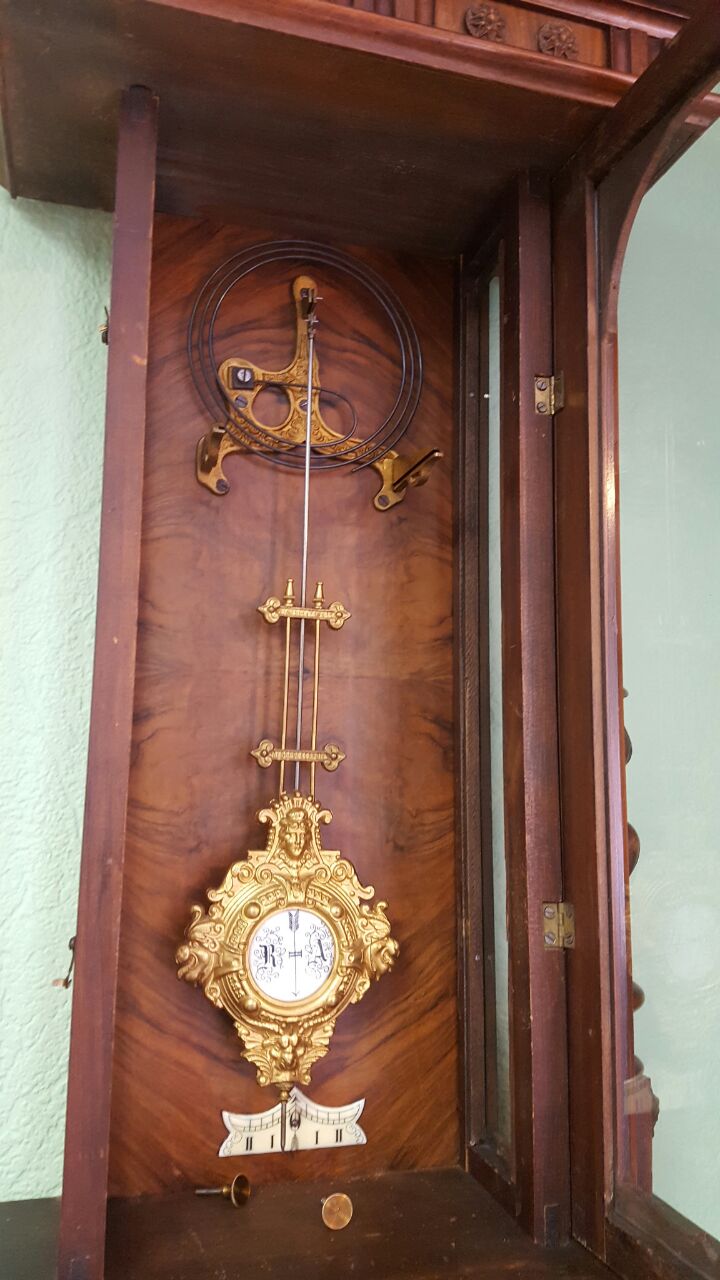

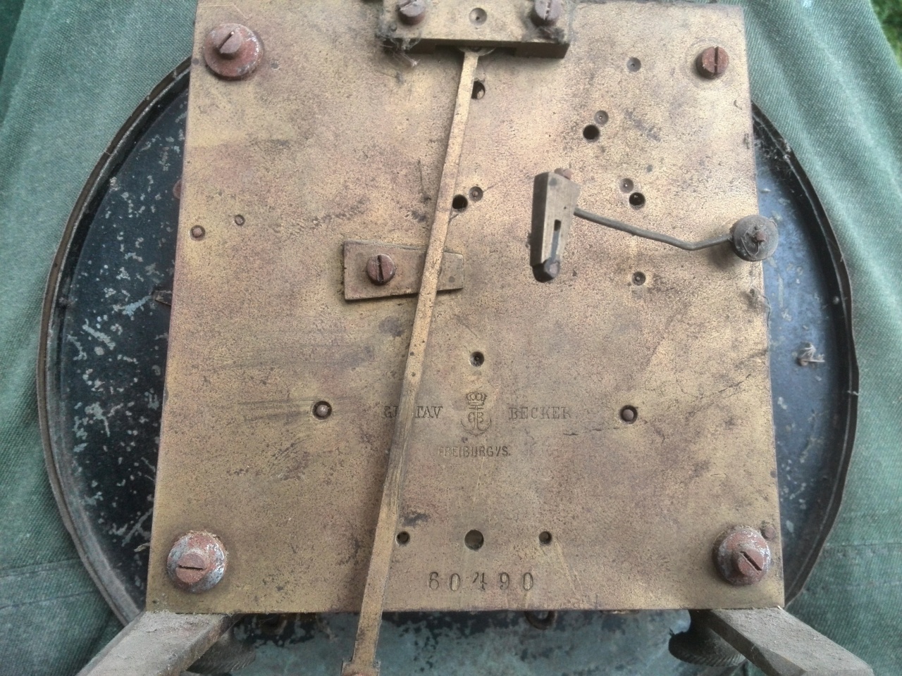

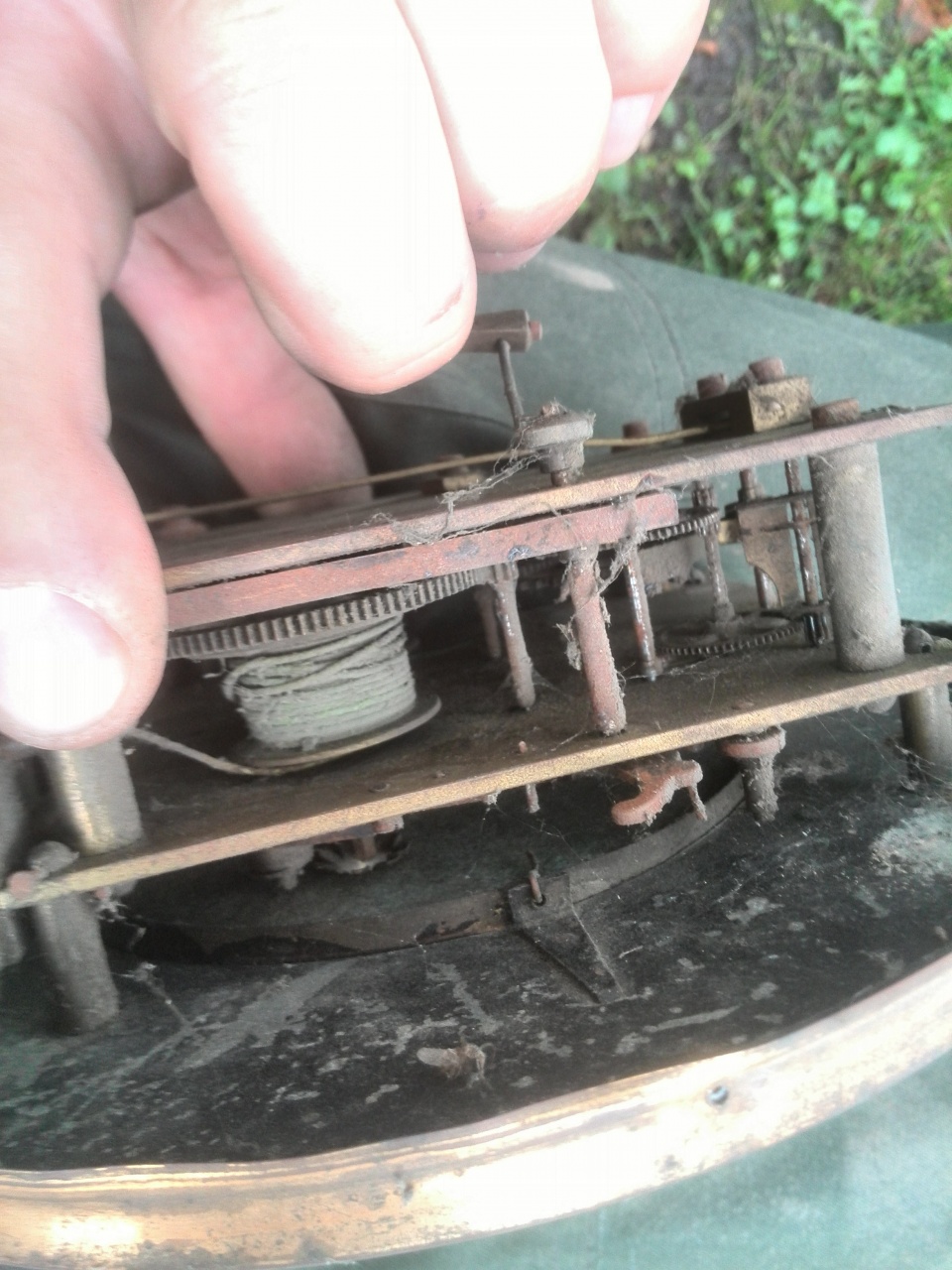

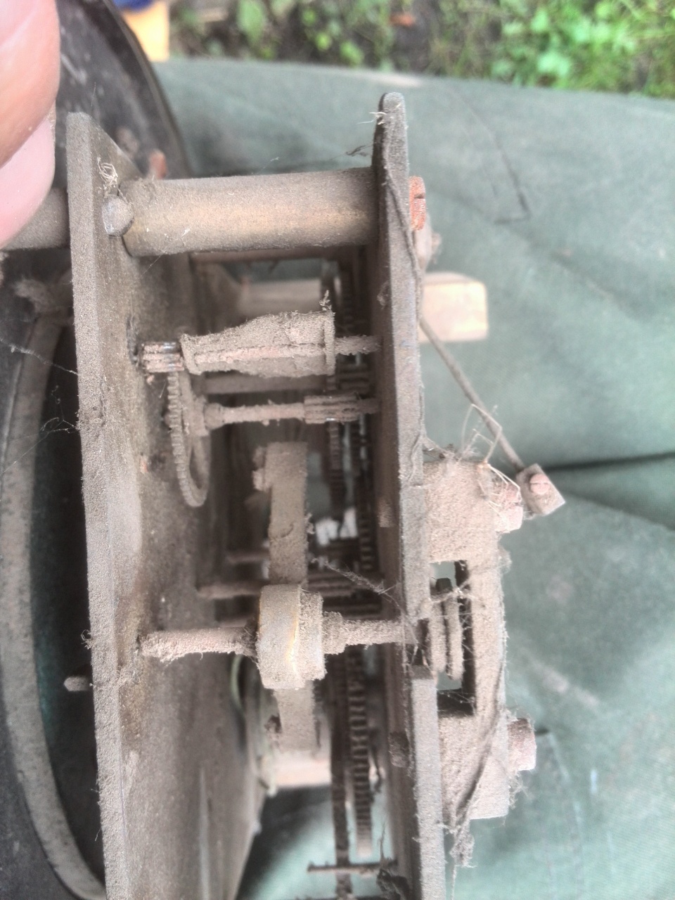

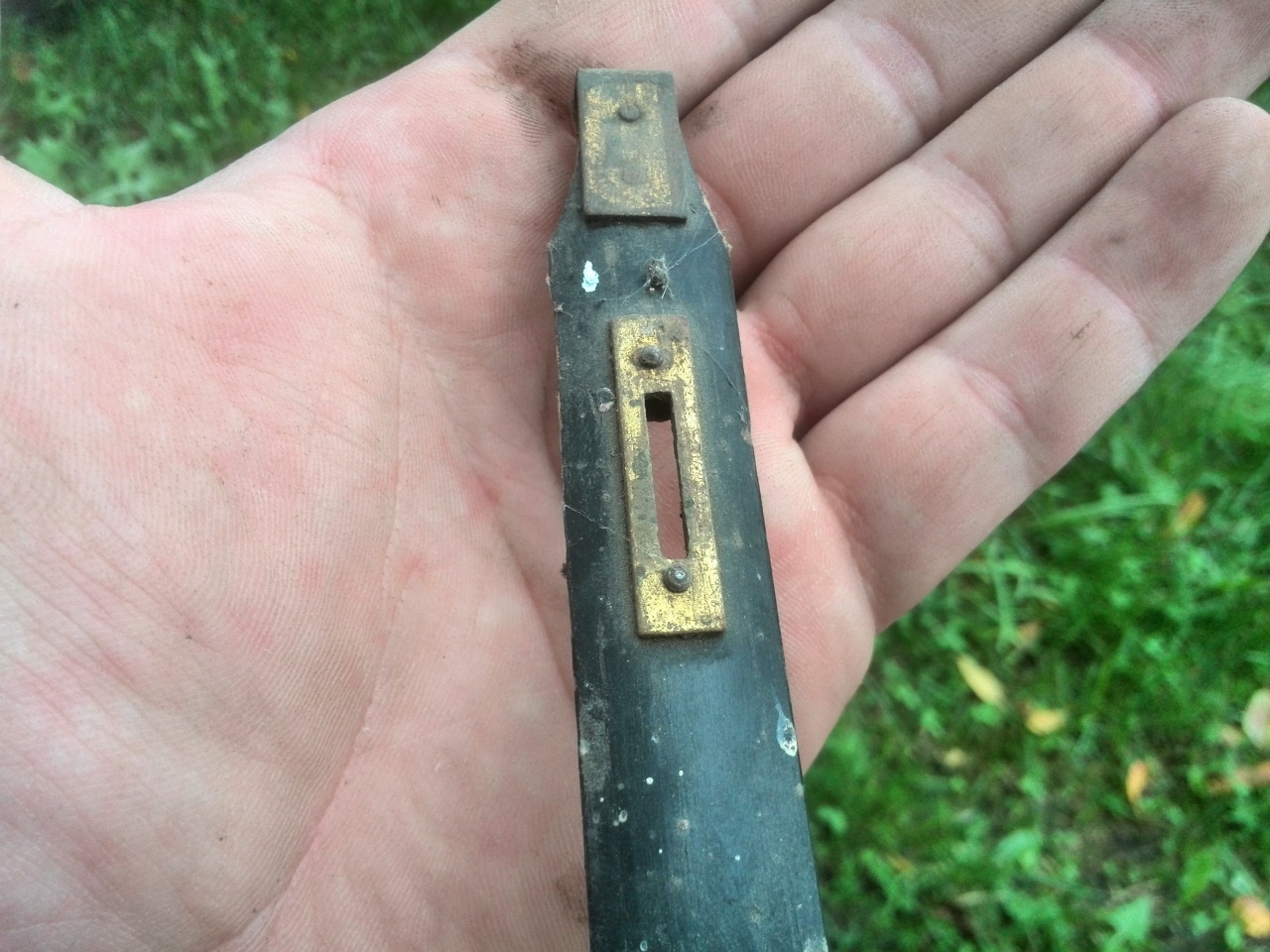

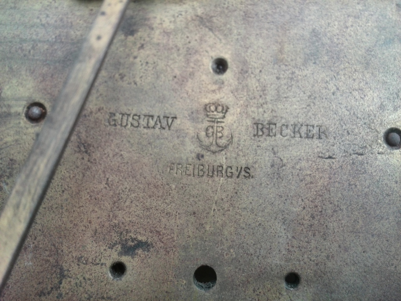

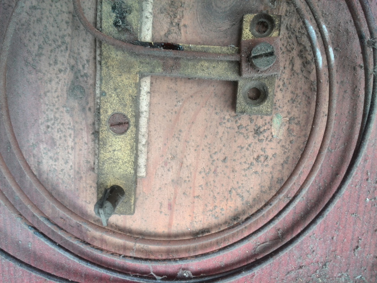

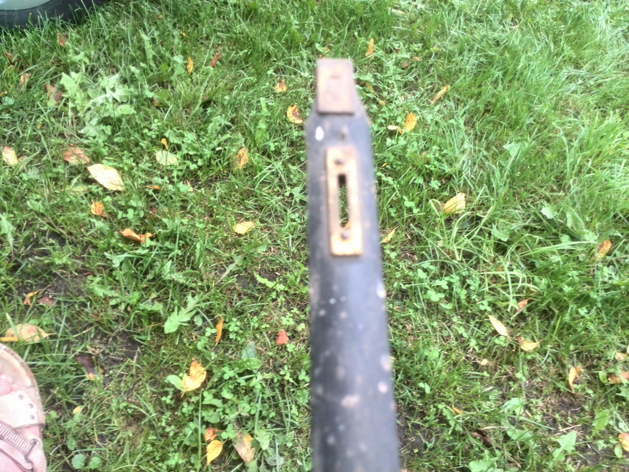

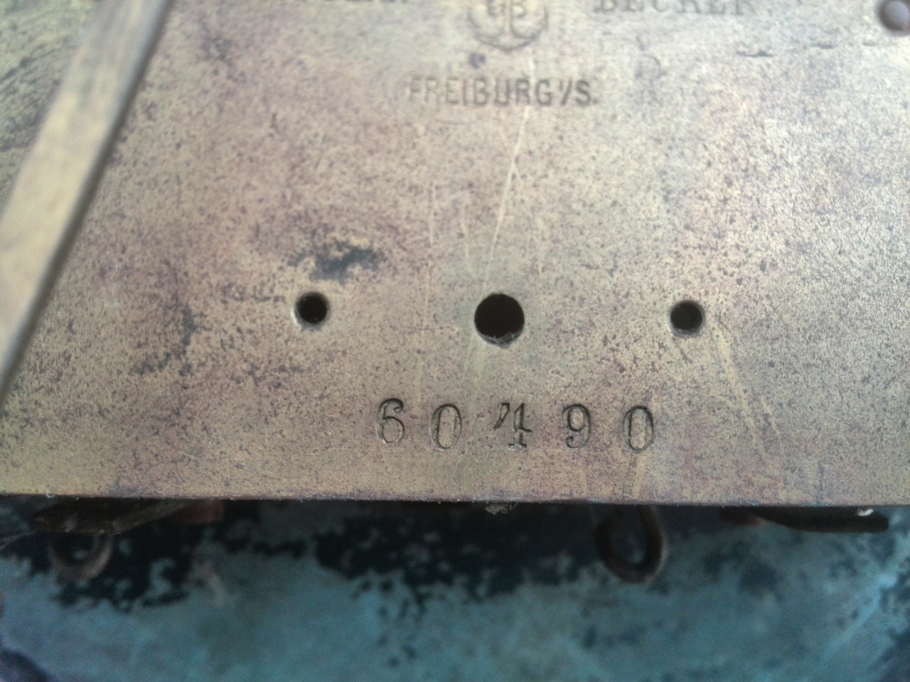

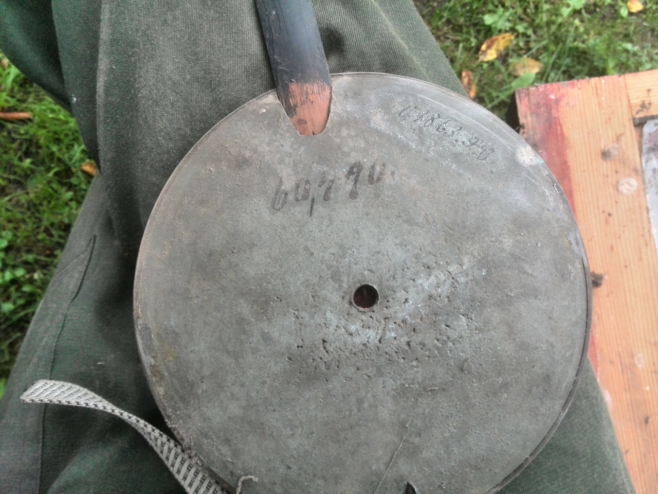

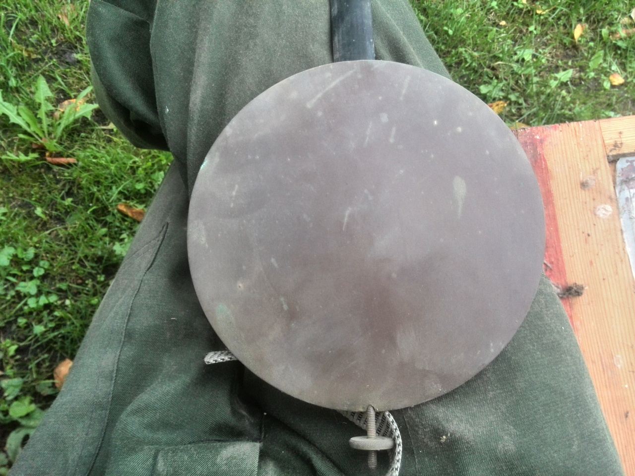

Сорри!! Сразу не получилось вкинуть фотки))) Исправляюсь!!!

  #183
Старый 07.08.2016, 20:10
Аватар для Сергей Дмитриевич
Регистрация: 21.04.2010
Адрес: Беларусь г. Барановичи
Сообщений: 8,885
Сказал(а) спасибо: 711
Поблагодарили 5,787 раз(а) в 4,080 сообщениях
Добрый вечер.
Добро пожаловать на форум.
Механизм действительно из старых, циферблат ещё плоский.
Если у Вас нет навыков работы с такими часами советую самому не начинать с этих.
Будет жалко если испортите без опыта.
Корпус у них был наверняка интересный, вам проще купить подходящий у соседей, там иногда бывают.
С уважением.
С.Д.
Этот пользователь сказал Спасибо! Сергей Дмитриевич за это сообщение:
Yurik0s (07.08.2016)

Спасибо за советы, но все же хочется сделать самому))) Из опыта: перебрал и запустил настенники ОЧЗ, карманную Молнию, наручные Слава с двойным календарем, Зим и Poljot de lux(не хватает только корпуса(((). С деревом дружу. Думаю если аккуратно то можно приступать))) Или все же этого не достаточно? Правда остается еще много вопросов. Может есть какая нибудь литература по реставрации часовых механизмов?

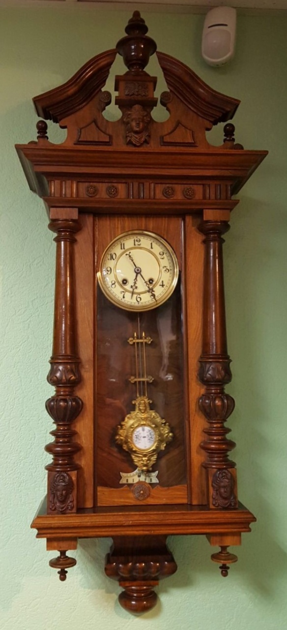

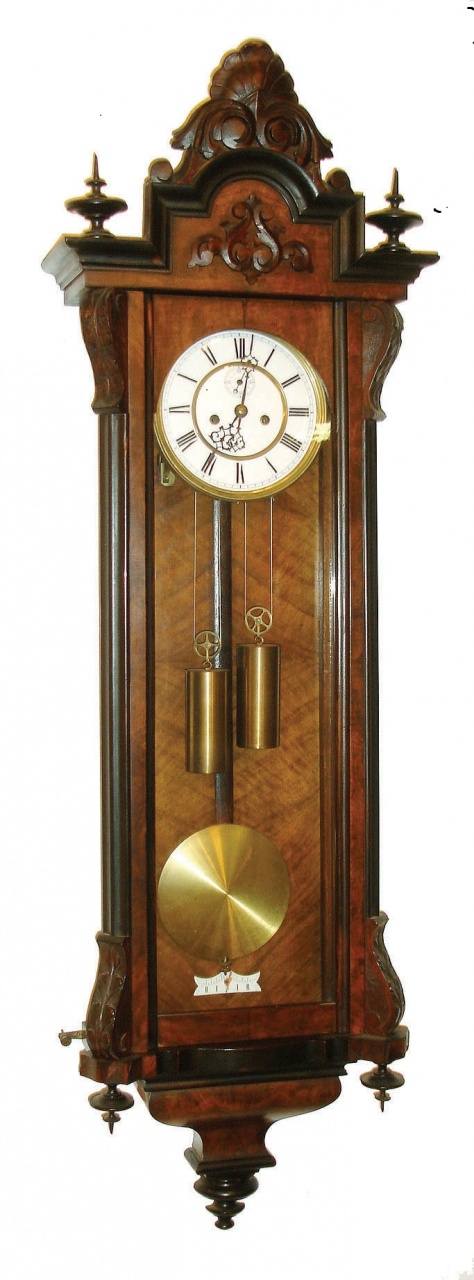

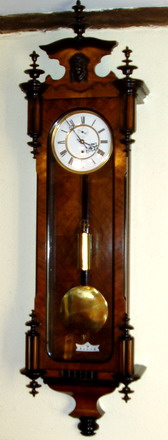

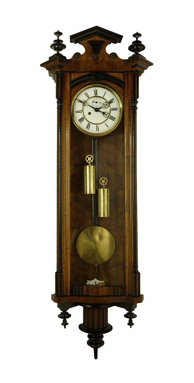

Литературы достаточно.http://german242.com/books/books.htm. А корпус проще купить новодельный у поляков. Или искать оригинальный. А выглядеть он мог примерно так

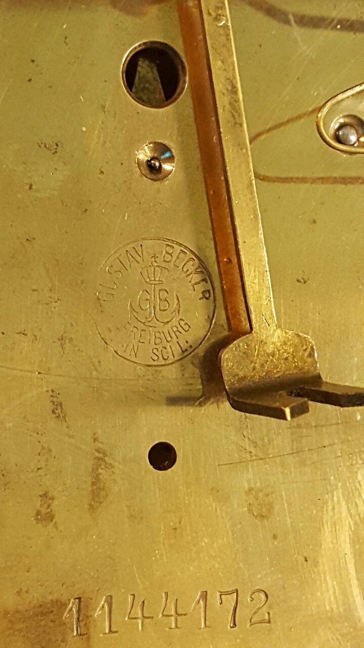

Уважаемые форумчане, помогите несведущему человеку определиться с покупкой часов! Хозяин датирует концом 19-го века, заверяет, что всё родное и просит 50 тыс. Просветите пожалуйста!

Если не ошибаюсь, то первая половина 1895.

Сообщение от Yurik0s Посмотреть сообщение
при восстановлении мех-ма детали отмыть от пыли или полировать до зеркального блеска
Добрый день.
Детали конечно же нужно отмыть от грязи и остатков старой засохшей смазки.
Полировать обязательно только палеты и цапфы, остальные детали по желанию.
Можно оставить с небольшим налётом патины, можно отшлифовать до зеркального блеска.
На работу механизма это не влияет, исключительно эстетика.
Добрый день.
По датировке хозяин прав.
По цене решать Вам.
На мой взгляд дороговато.

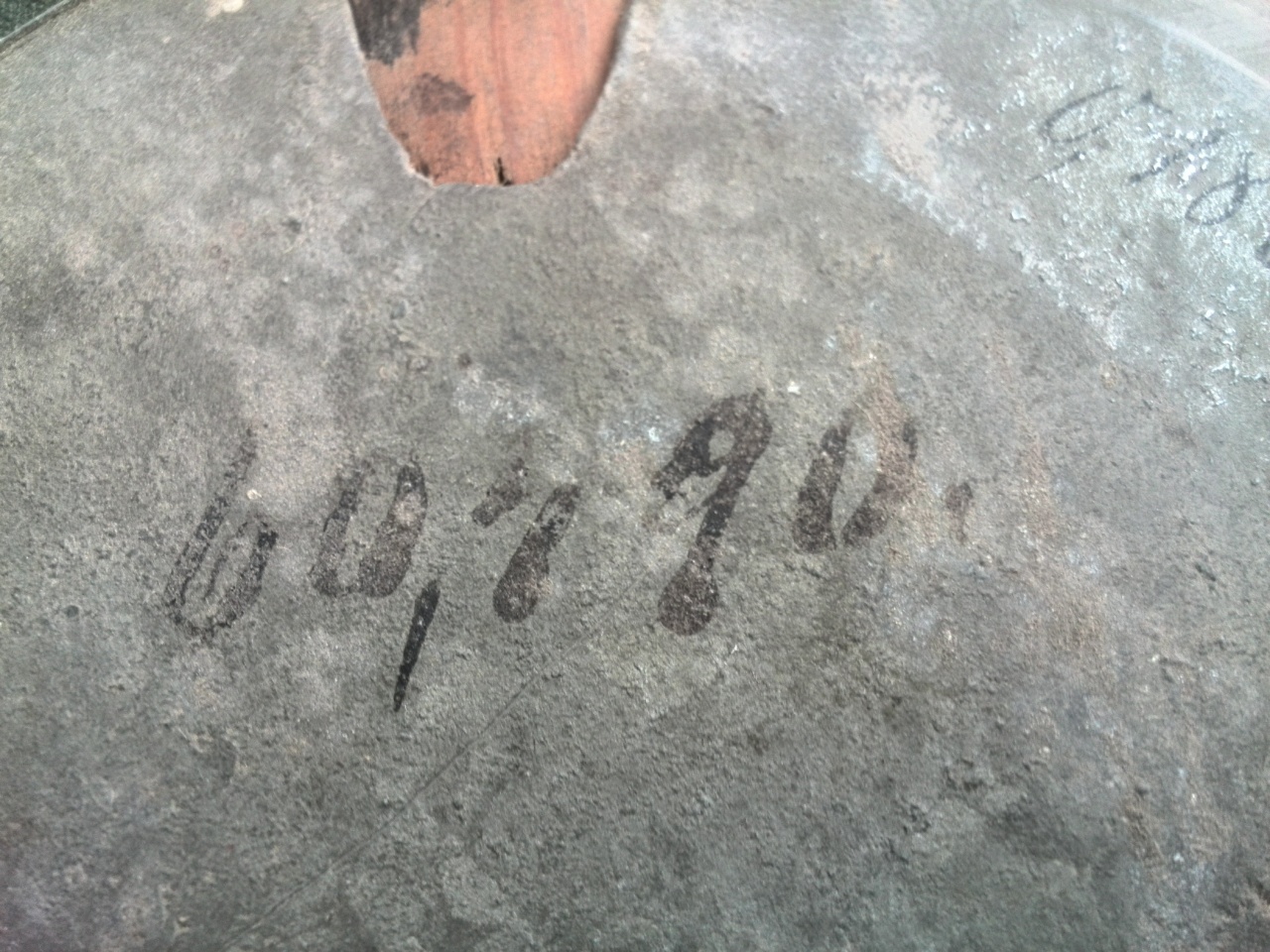

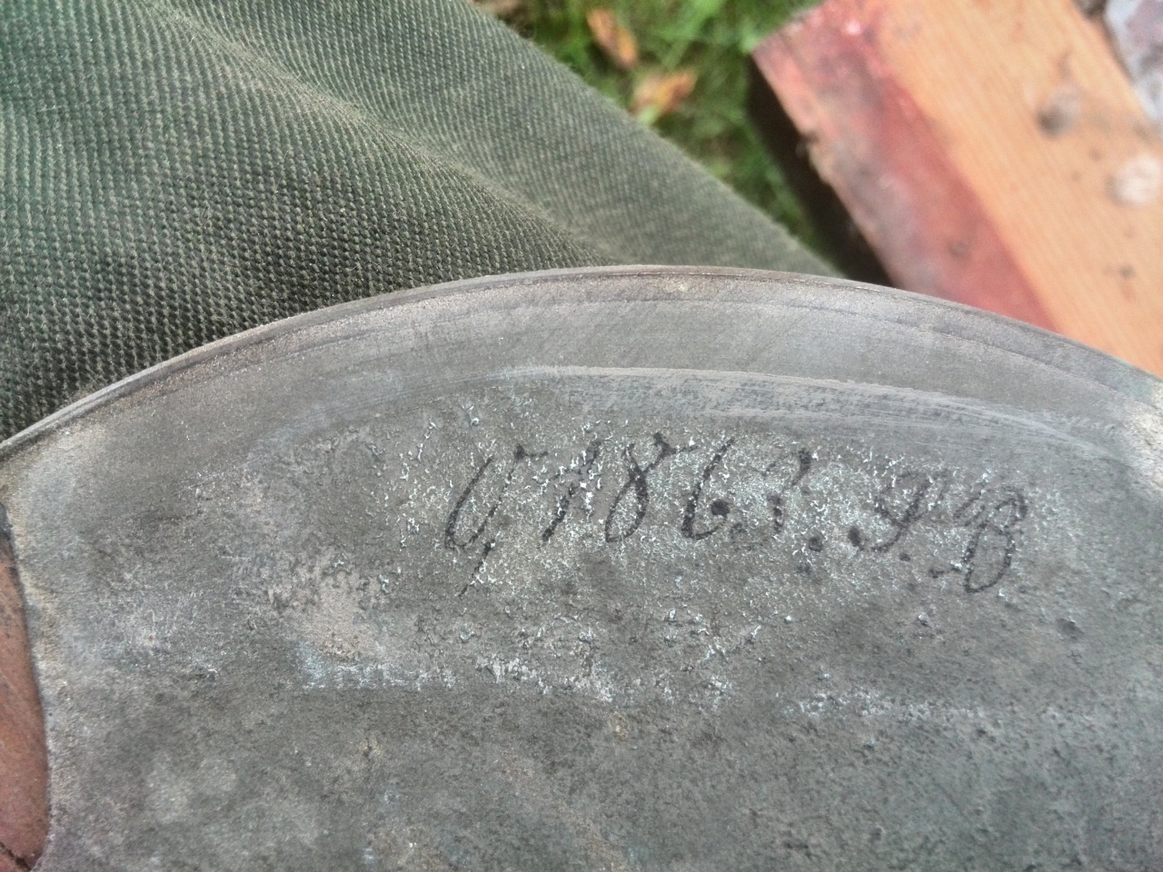

Сергей Дмитриевич Я как сорока))) блестючий мех , особенно с синеными винтами очень нравиться, но вопрос не повлияет ли такое старательство на историческую и материальную ценность? И еще вопрос по надписям на маятнике? Не совпадение дат, и инициалы непонятные, хоть какие мысли?
