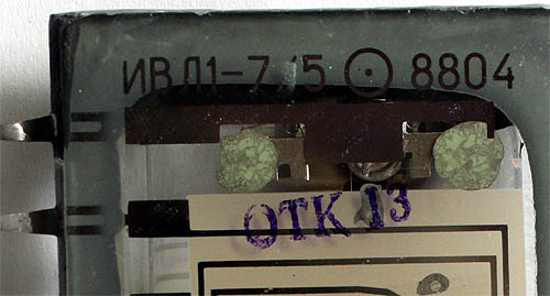

Наконец-то нашел у себя дисплейчик, давно искал под проект. От чего он?

Самый популярный советский ИВЛ для настольных часов. Электроника 6-15, Электроника 13-11, Старт 7231 и все подобные на 176ИЕ13/18 или 145ИК1901/1911, может в принципе работать и с 1016ХЛ1, 1035ХЛ1, хотя обычно к таким чипам цепляли более мелкий индикатор. Это кстати старая версия индикатора, более новая называлась ИЛЦ4-5/7Л и имела символ колокольчика вместо верхней разделительной точки.

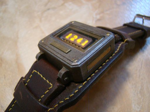

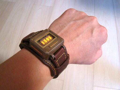

Квадратные часы наконец-то обзавелись ремешком.
Найти готовый не смог, поэтому делали на заказ.

Отлично получилось! На руке отлично смотрятся и размер что надо.
