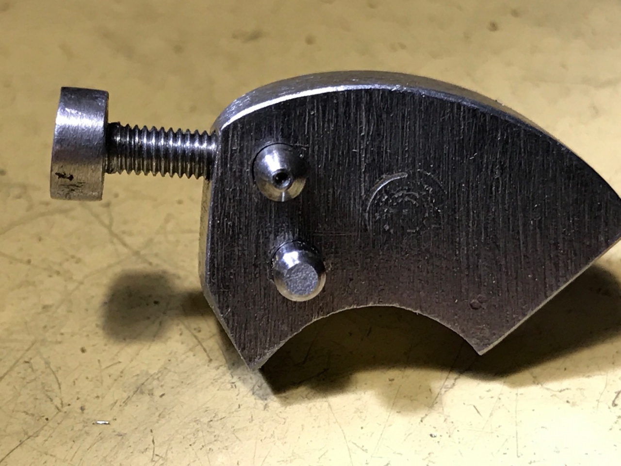

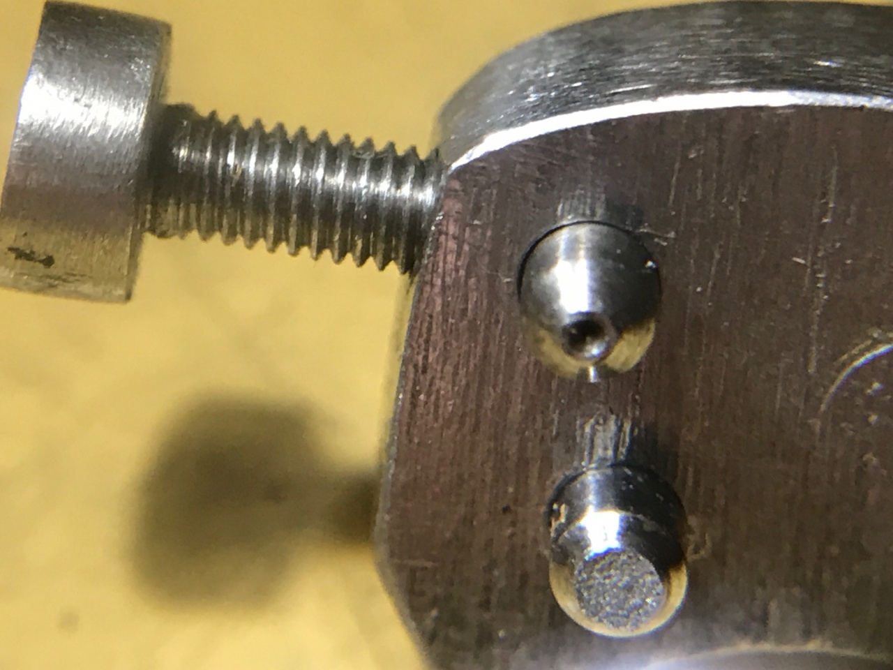

Испытываю проблемы с измерением.
Прошу совета, как правильно делать измерение деталей, особенно части небольшой ширины, например заплечика...?

Сообщение от Anth Посмотреть сообщение
Добрый вечер!
Существует несколько способов.
Если есть измерительные приборы, то будет прямое измерение с измерительным инструментом. Если нет, то будет возможно измерить компаративным методом, щупом или чем-то другим. Опыт будет показателем что для Вас является подходящим методом.
На моей веб-странице я показал и объяснил использование множества измерительных инструментов.
С уважением, Душан

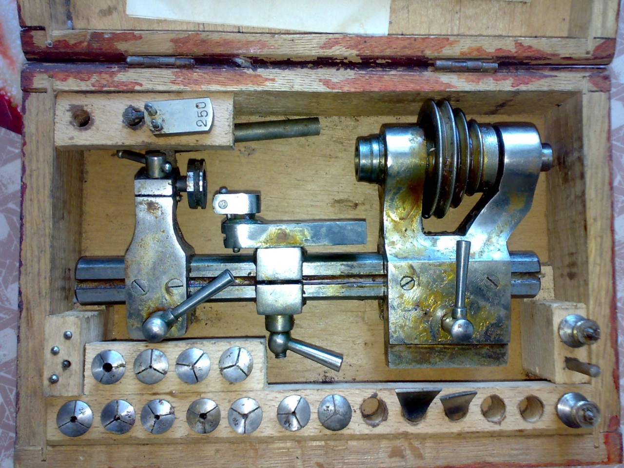

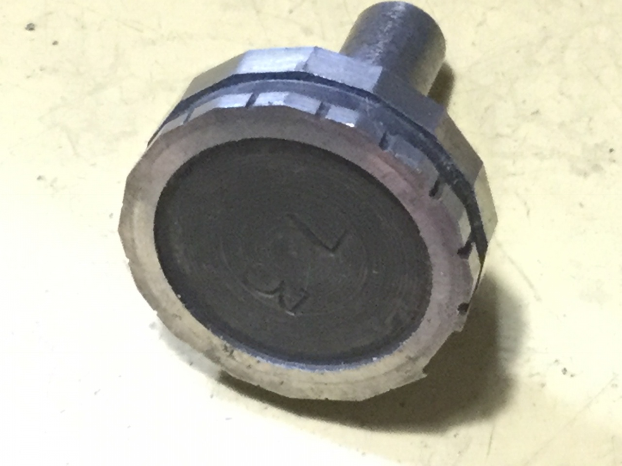

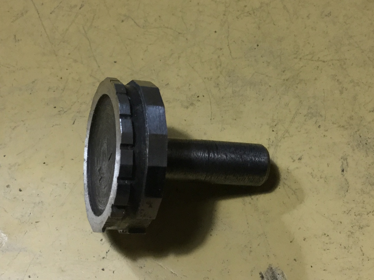

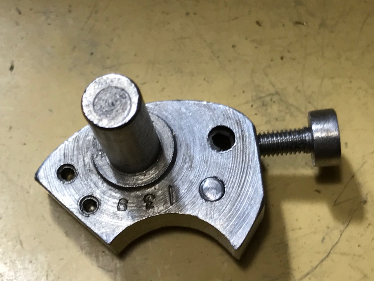

Так и не понял, как это используется.
Может для засверливания осей колёс?
Тогда как это в комплексе должно выглядеть?

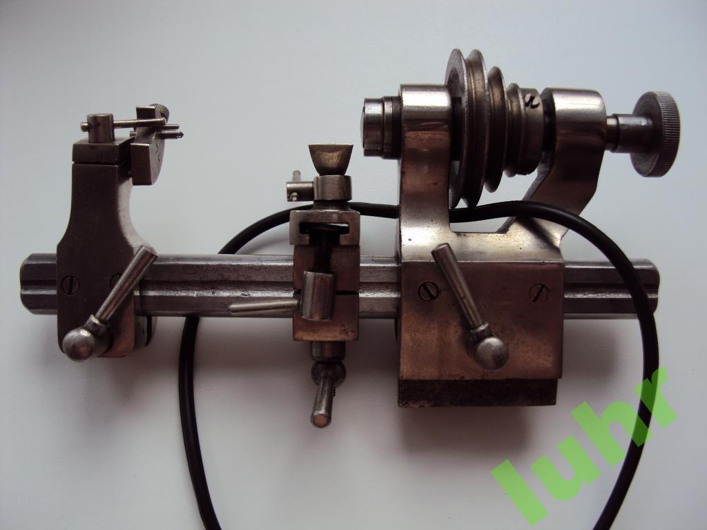

При засверливании оси на станке протупил и вовремя не подточил сверло, в результате оно обломалось и осталось в оси. Наружу торчит косой край меньше мм - не зацепиться. Я так понимаю это уже не вылечить?

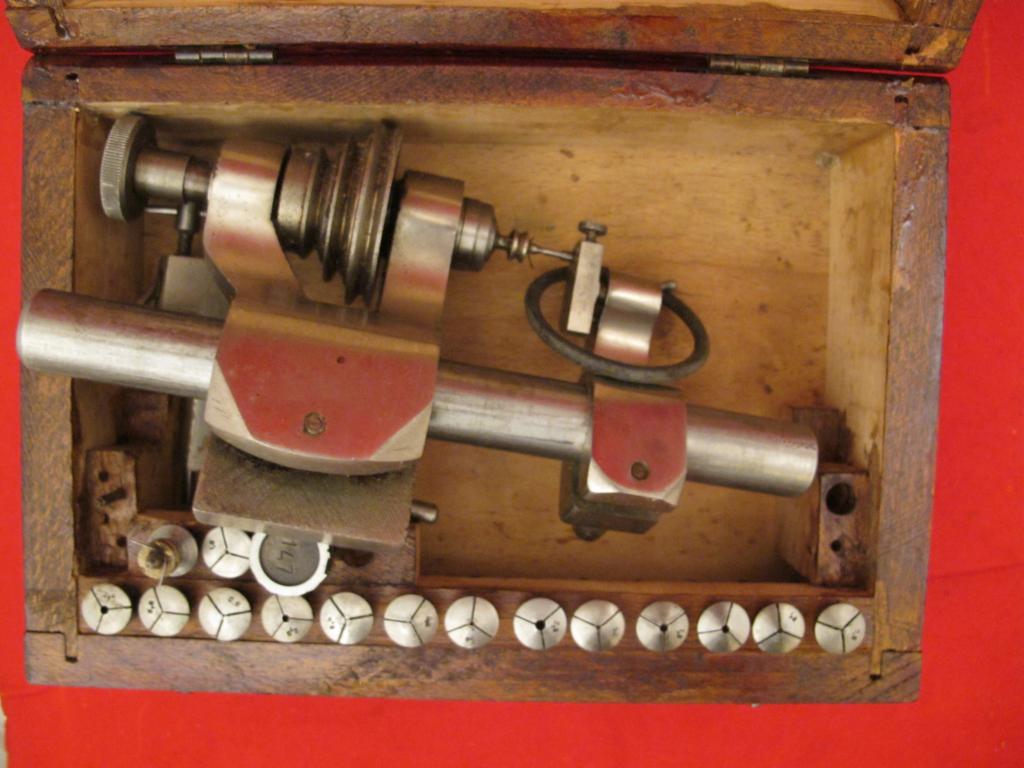

Buba B21 Buba B21 на форуме
Регистрация: 27.02.2011
Сообщений: 502
Сказал(а) спасибо: 20
Поблагодарили 281 раз(а) в 197 сообщениях
Anth это для АТМ-3
Если у Вас нет АТМ-3, готов предложить обмен. Встретимся в ЛС

Сообщение от Buba B21 Посмотреть сообщение
Anth это для АТМ-3

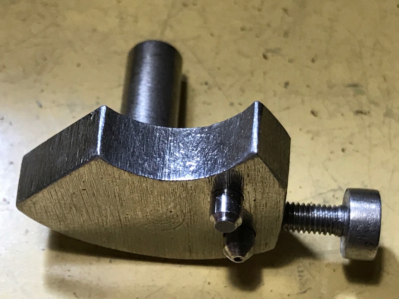

Так я и понял.
Значит, и это от него!
