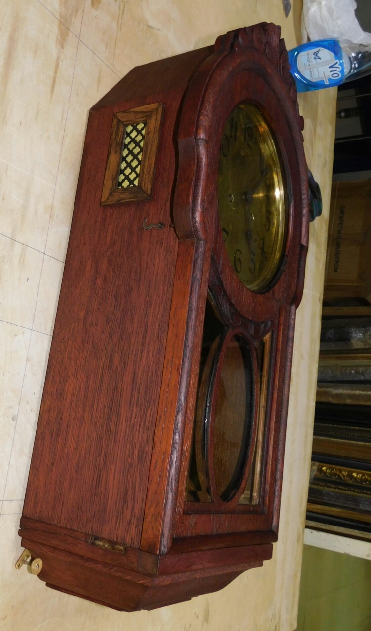

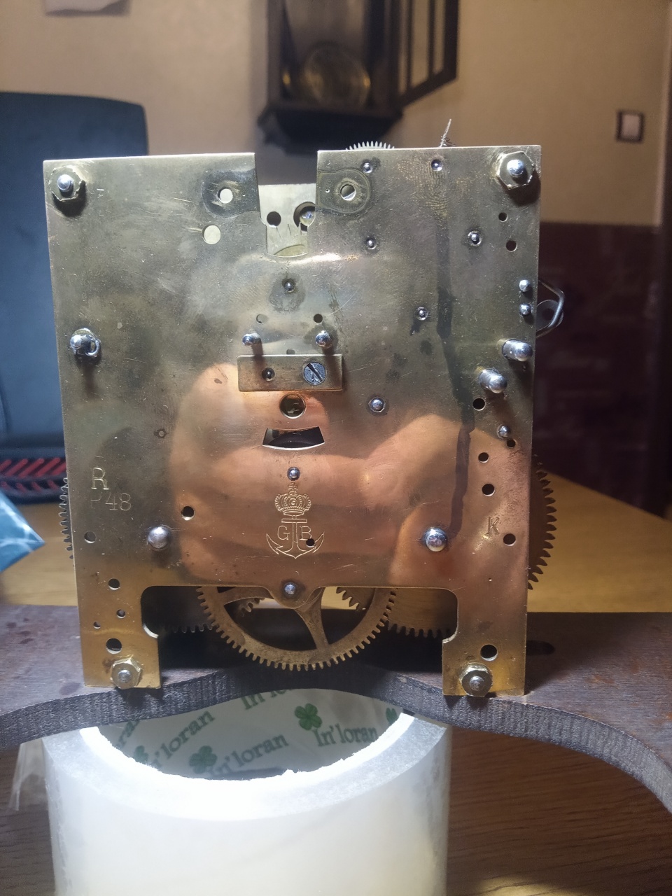

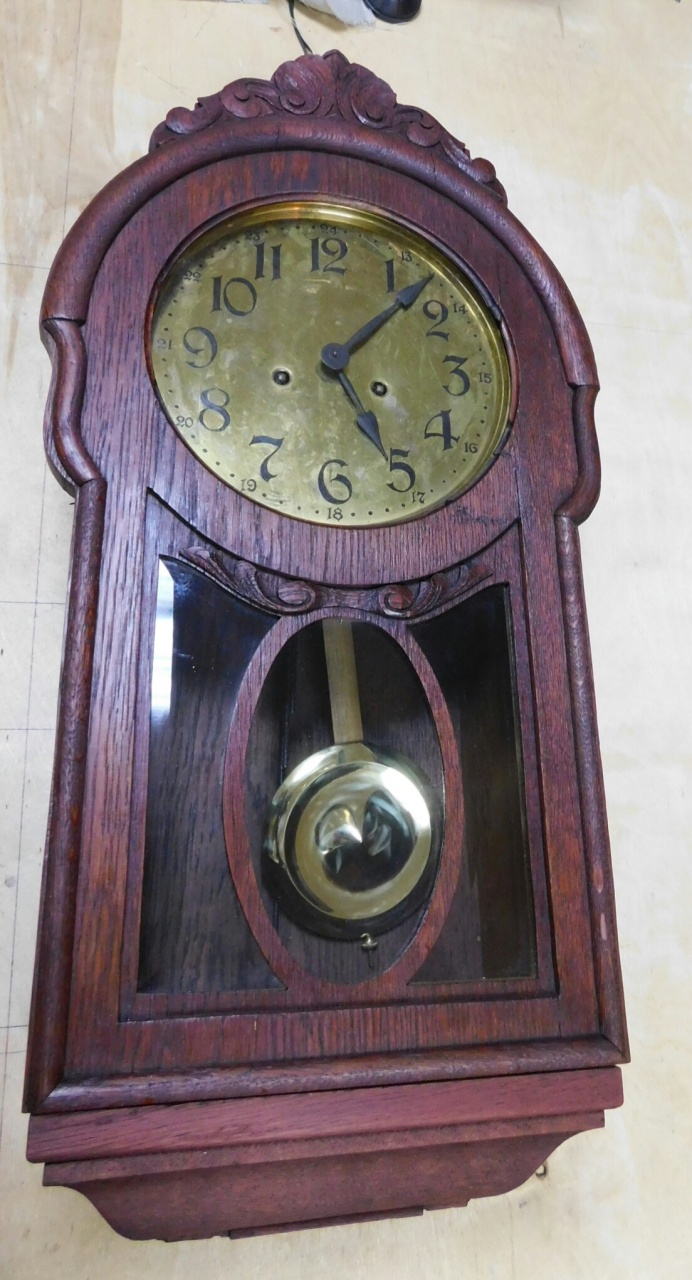

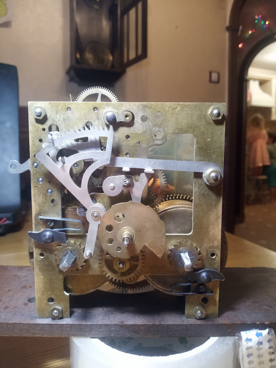

Здравствуйте, решил выложить свои настенные часы для идентификации. Думал сам разберусь так и не понял какого они года и где сделаны.
Номеров длинных нет, есть только один в верхнем правом углу (а27), видно на фото. Корпус крайне аскетичный.
Подскажите кто что знает?

Добрый день!
Я думаю Ваши часы сделаны GB уже под руководством Junghans, у этой фирмы была система датирования по полугодиям.
И, тогда а27 можно перевести как 1-ое полугодие 1927 года.

Так и есть, в 1927 году Юнганс начал вводить свои порядки на заводах GB, в том числе унифицировал систему обозначений. А вот механизм еще "беккеровский".

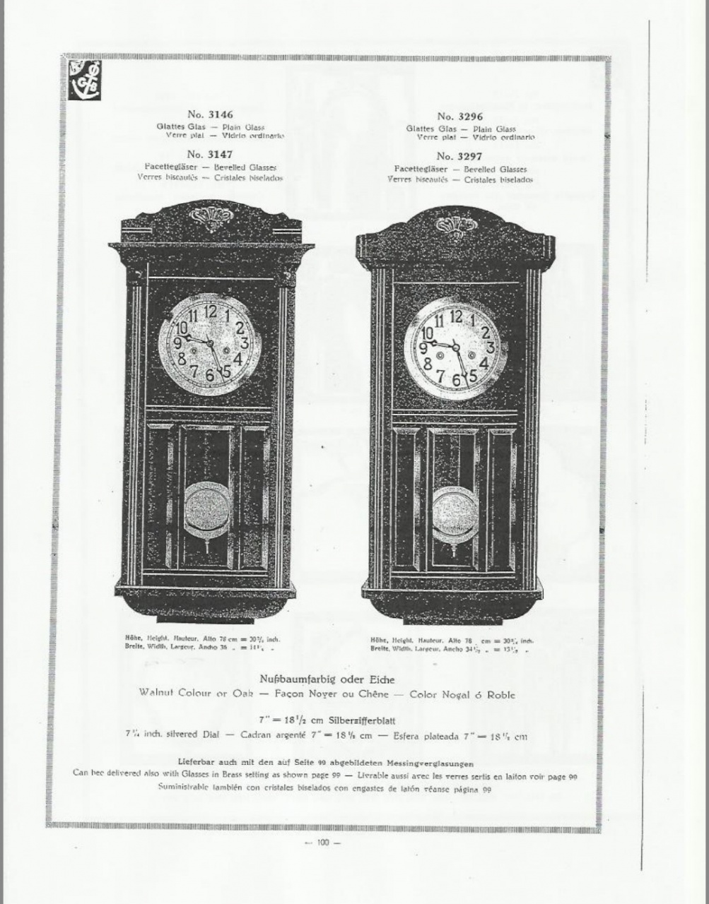

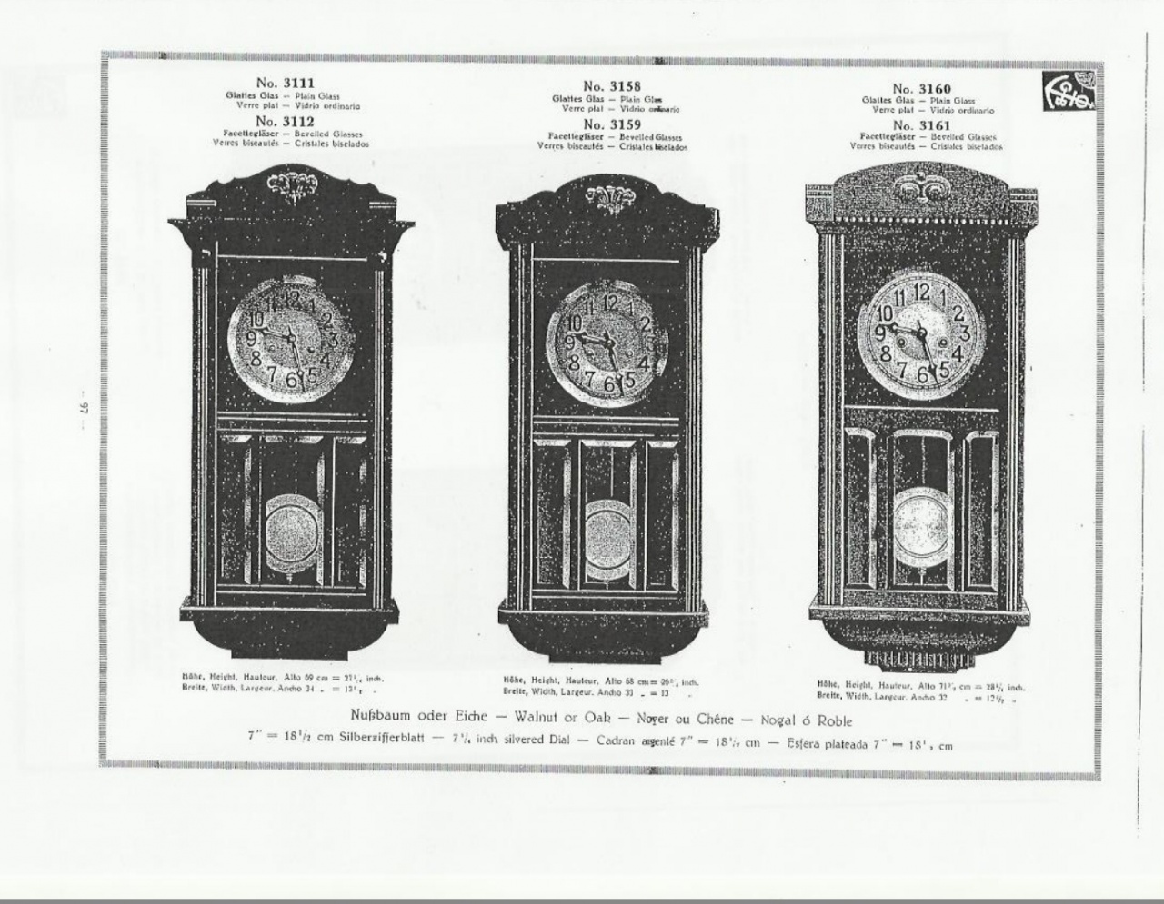

Вот Ваши часы в Беккеровском каталоге 1925года (или 3111, или 3146). Если бы часы были 1930-х, то там уже на мехе стоял бы месяц вместо полугодия .

Беккеровский механизм - означает, что хоть и делался этот мех с унифицированой системой обозначения даты Юнганса, но разработкой этого механизма занимались специалисты Беккера.

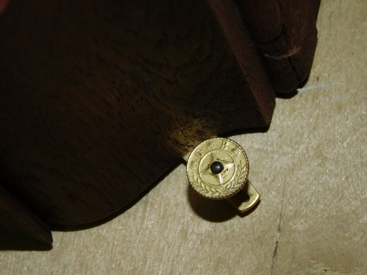

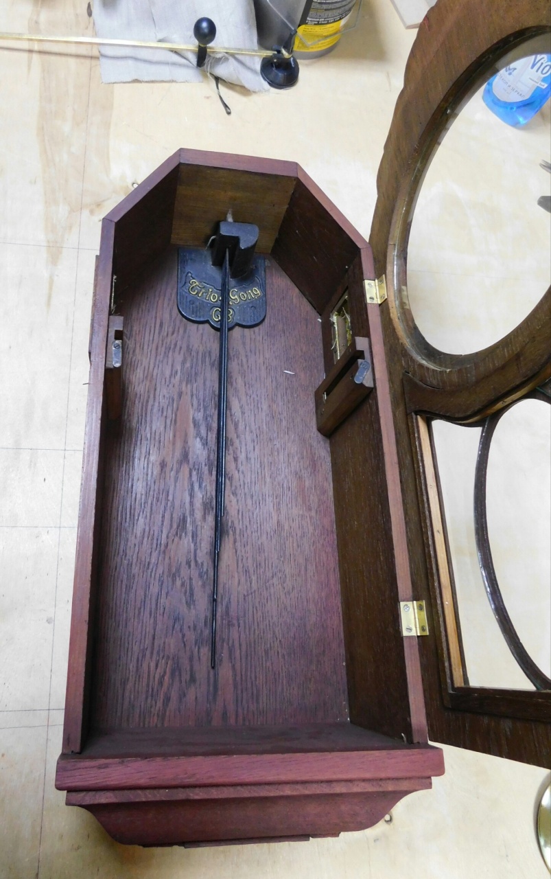

Коллеги, добрый день!
Смотрю тут не шуточнуе разборки, по поводу "именных" фиксаторов были
http://forum.watch.ru/showpost.php?p...postcount=2652
На Ленцах не видел, а вот Беккер (как Дмитрич и озвучил), недавно проходил такой, на подделку не похоже.

Ради интереса посмотрел у своих часов, точно также, как у Вас на первом фото.
Подскажет пожалуйста, а крутилочки которые держат плату с с механизмом внутри часов как выглядят?
