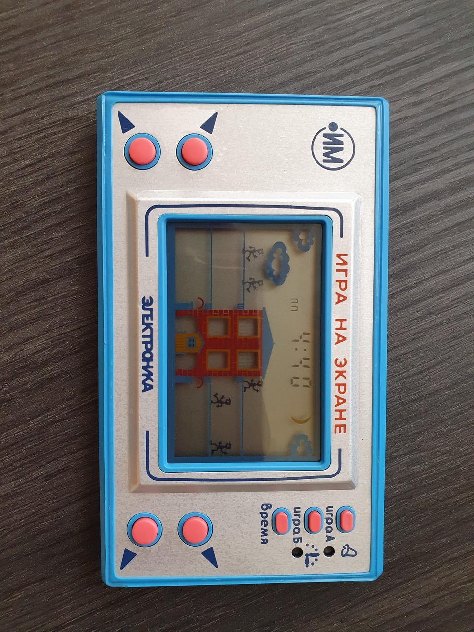

Идеальное сочетание дисплея и цвета корпуса.
И тот дисплей у меня всё таки был не контрастный, у этого всё отлично почти под любым углом.
Вот постоянно очень быстро добиваюсь того чего хочу))

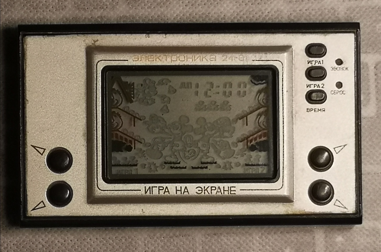

Вчера приехал ко мне вот этот набор (на фото). Там коробки не пустые, в желтой - ещё один черный Микки Маус, а в зеленой - ещё Веселые футболисты, всего 6 игрушек и все нерабочие, купил очень недорого, на запчасти.
Вчера же, сел с ними поковыряться. Во всех четырех северодонецких (синих) игрушках были проблемы с резинками, а в двух ещё и не было передних поляризаторов. Поменял резинки, поставил поляризаторы и отлично заработали. И внешне они в состоянии на 5- Они мне все равно не нужны в таком количестве, зато теперь есть запас заведомо рабочих запчастей.
Правда, все четыре эти игрушки явно разбирали по нескольку раз и резьба под винты не сорвана полностью, но уже уставшая. Так я вот что придумал - все равно, когда меняю резинки, от них остаются маленькие обрезки. Я от этих обрезков отрезал совсем тоненькие полоски, около миллиметра толщиной и длиной чуть больше, чем глубина отверстий под винты. И в эти отверстия засунул полоски, они отлично сработали как уплотнители для резьбы. И плата, и задняя крышка держатся отлично, а винты не поворачиваются и их потом легко вывернуть.
В белом Микки Маусе потек экран, а так - тоже поменял резинки и работает. Экран отложил для эксперимента с ремонтом.
А вот черный Микки Маус даже не открывал - он в общем работает, но экран явно под замену (на фото).
