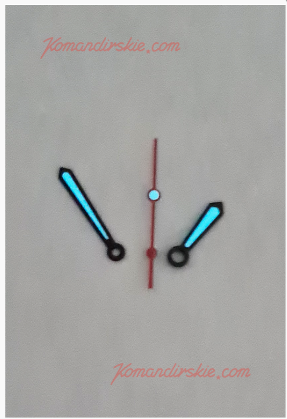

А где взять черные мечи?
Я чего то тут с цитатой не разобрался до конца

Сообщение от kontsesvitniy Посмотреть сообщение
Вот.
На озоне у этого продавца https://ozon.ru/t/OqjmMSi периодически появляются в продаже стрелки. Качество хорошее. Сейчас вставку в безель продают, вдруг кому пригодится.

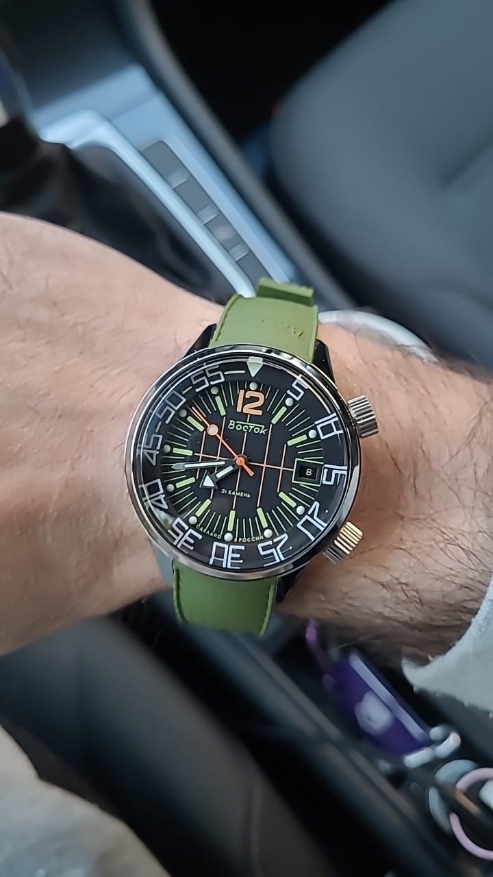

Самосборный Компрессор
Пришлось решать засаду с диском даты и заводным валом.
Попытка обмануть систему и подрезать опорный рычаг потерпела фиаско данной корректировки недостаточно.
Пришлось заново наносить разметку. Первый блин вышел комом не учел что цифры нужно делать крупнее чем числа.
Позже исправлю. Главное удалось попасть в центр окошка циферблата.

Добрый день. А как решили вопрос с заводным валом? И как числа наносили? Расскажите пожалуйста. Тоже приобрел такой комплект для сборки.

Доброе утро.
Для начала поздравляю всех с Днем Победы!
Вечная слава нашим предкам за их мужество и отвагу!
Про часы
С диска даты аккуратно растворителем смывается старая разметка остается только базовый слой краски. Далее лазерным гравером наносится новая разметка.
Пришлось каждой цифрой целится по месту в окошко даты. То еще развлечение.
Вал от часов Слава, но он длиннее и его надо немного укоротить иначе головка не завинчивается.
Убито около 6 часов времени два опорных рычага и пару дисков даты, но решение проблемы найдено. На сколько я в курсе на эту граблю наступил не я один.
Для зеленой версии, которая до меня никак не доедет сделаю 2ю версию диска даты с учетом всех наработок и ошибок.
Как по мне разметка цвета латуни на черном фоне в оранжевой версии смотрится гармоничнее и интереснее чем белая.
Все работы по реализации моих безумных идей связанных со сборкой компрессора проводились на Дудинке 2 мастером Николаем за что ему спасибо!

А если наклейку с напечатанными цифрами использовать? На чистый диск даты наклеить. Или использовать кольцо с цифрами от стороннего диска дат. Так же его приклеить к восковскому диску с нужным смещением. Главное, чтоб по толщине подошел. Как вам идея?

Сообщение от Darknes Посмотреть сообщение
Если Вас устраивает наклейка и есть возможность сделать почему нет.
Я против использования наклеек циферблатов и прочего если мое мнение интересно.
Идея собрать из 2х дисков один тоже была, если не проточить оба диска получится слишком толстая котлета, а проточить их, сохранив плоскость и геометрию задачка та еще.
После выходных будем делать вторую версию и может удастся сделать клеше и отпечатать разметку тампопечатью что я считаю самым правильным результатом, но с этим тоже есть свои проблемы.
