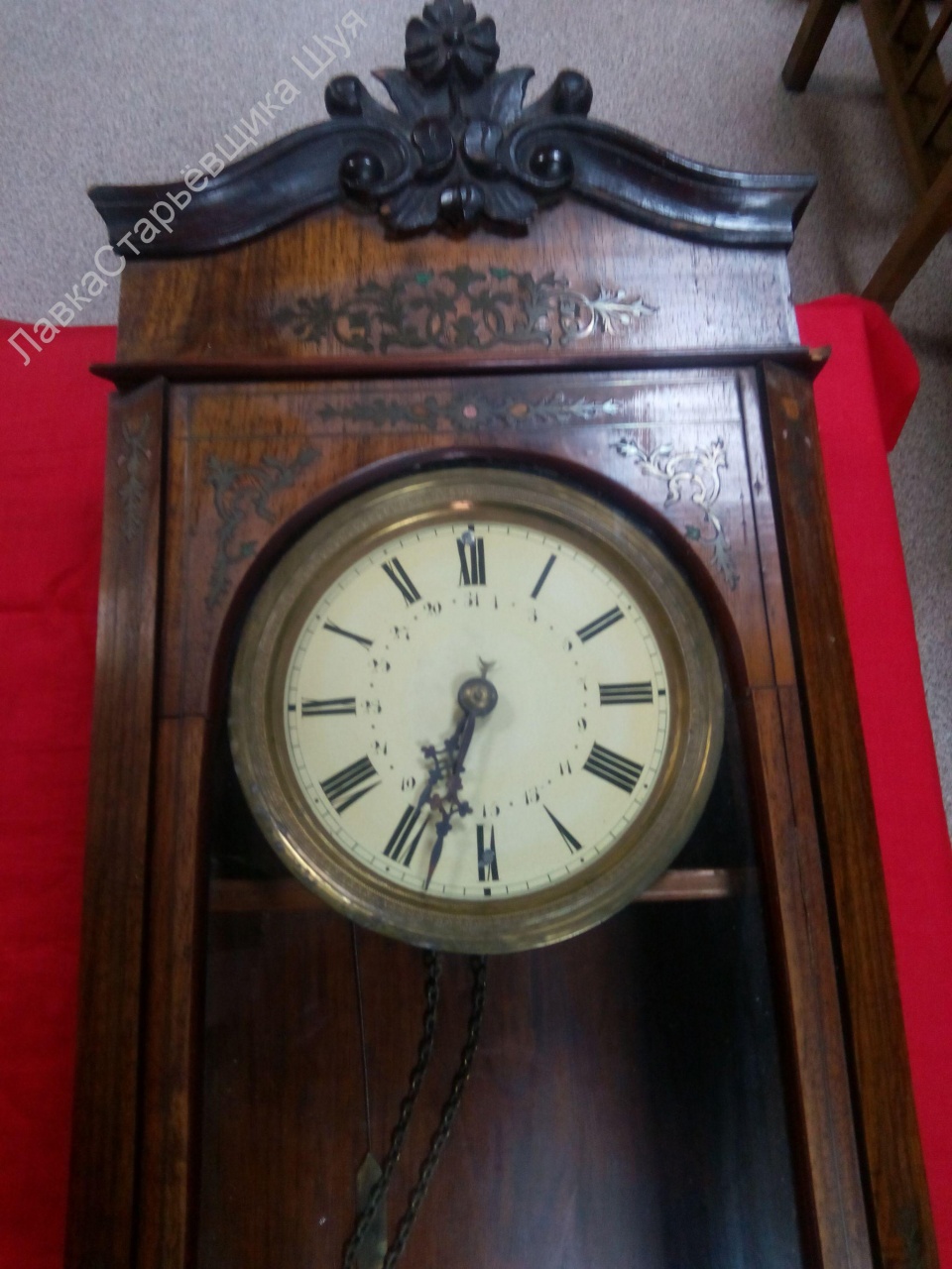

Друзья, вопрос ко всем кто знает или владеет информациеей.
Какая корона должна быть на этих часах?

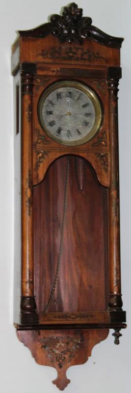

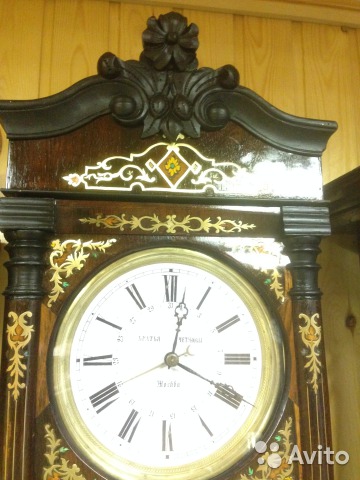

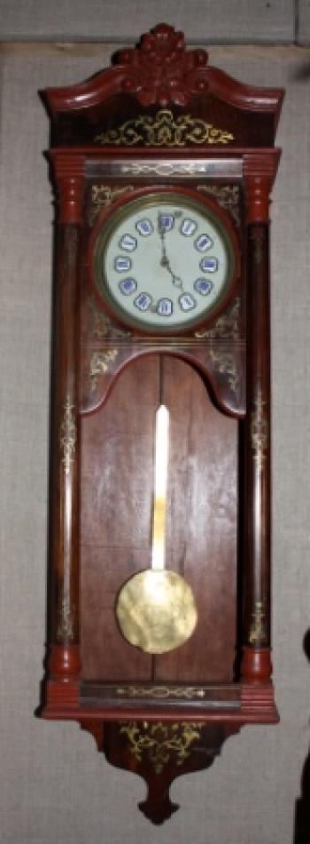

Корона - подразумевает нечто съемное, а здесь было вот такое типовое навершие с ромашкой. Режется из липы.

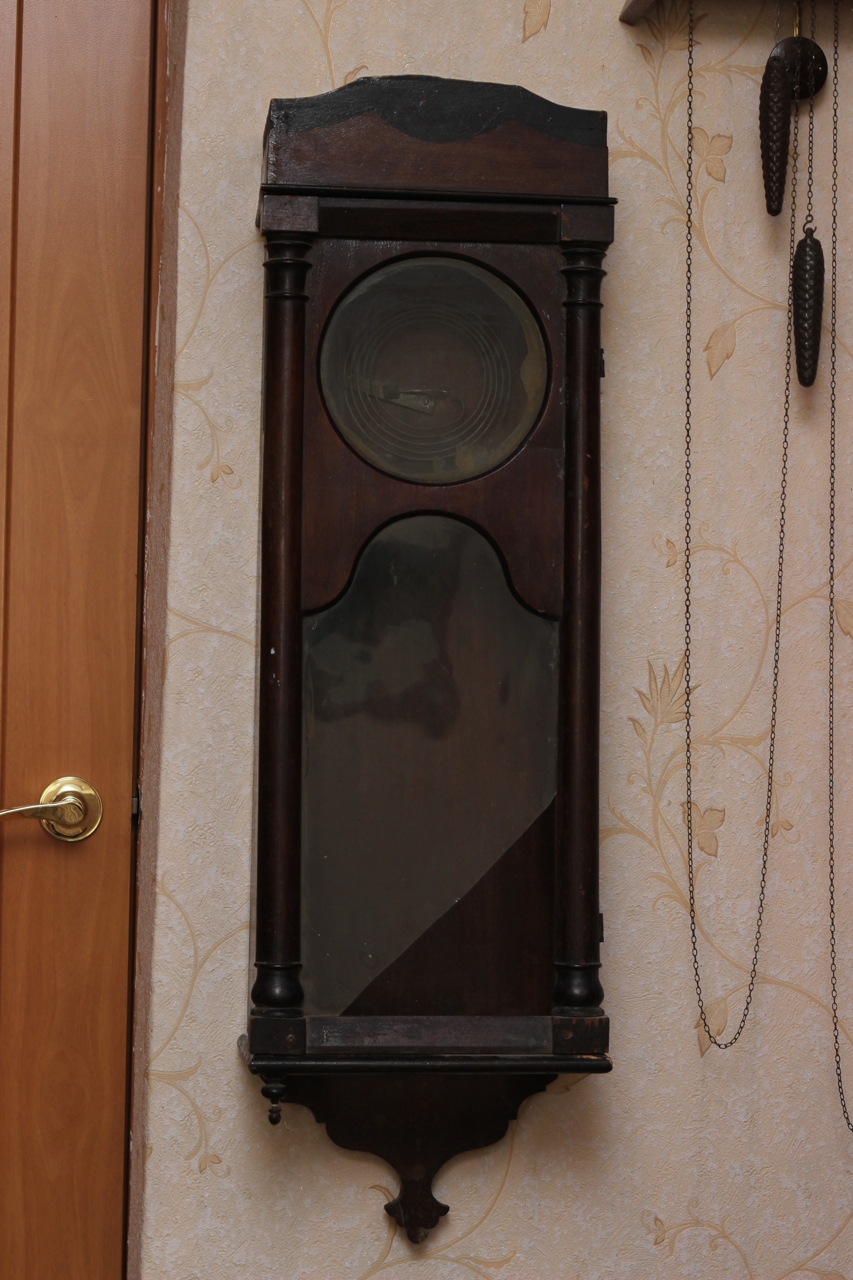

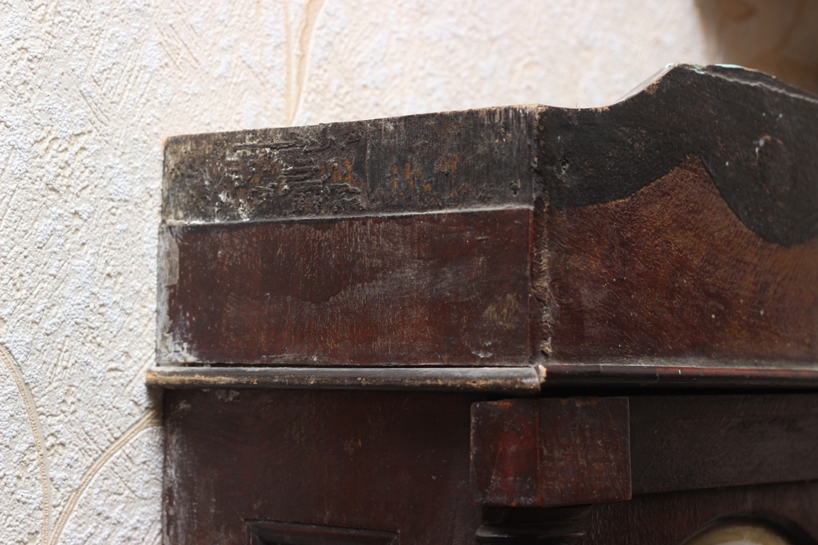

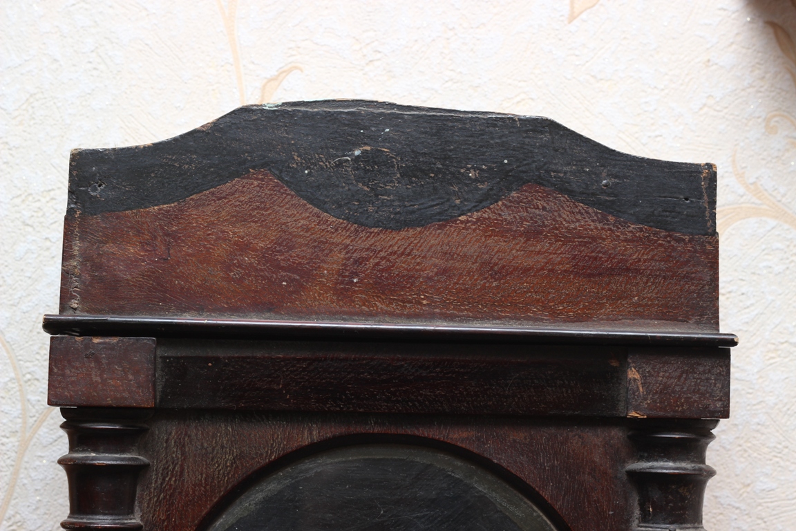

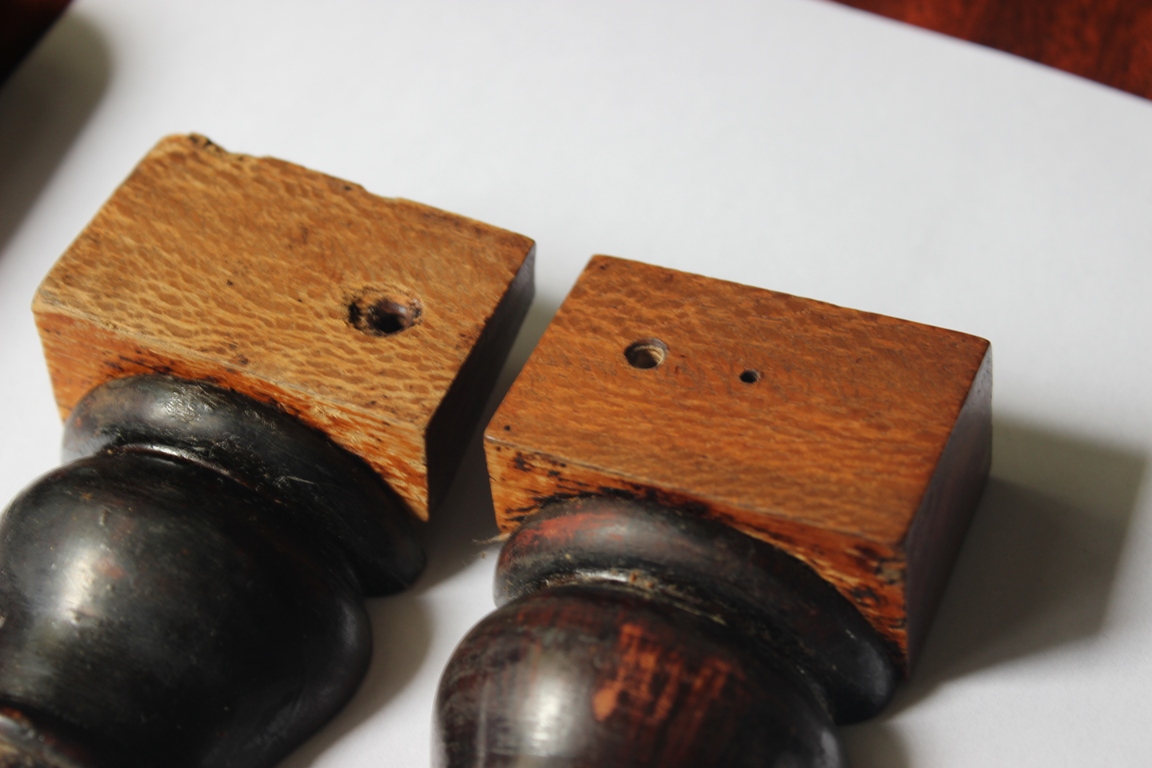

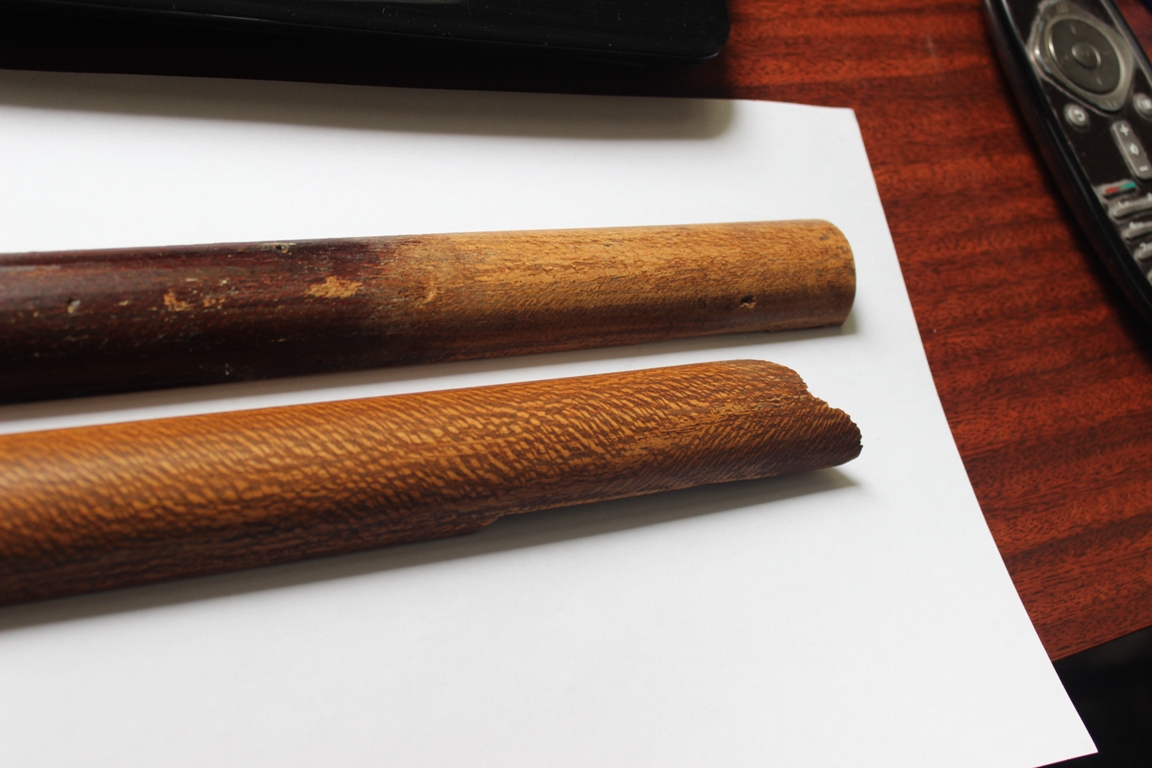

Друзья, подскажите.
Во многих местах детали были хозяином скреплены шурупами и гвоздями. Были испорчены фасадные части шпона. Как это привести над лежащий вид? Заделать отверстие и зашлифовать? Или заклеить новым шпоном?
Шпон на маске цифира выгорел достаточно сильно. Ежели я отмытый и отполированный шпон покрою цапон лаком текстура шпона проявится ярче?
На стойках двери переносили петли и саморезы вышли насквозь. Тоже вопрос. Заделывать отверстия и зашлифовывать? Или клеить новый шпон?
И на стойках наклеен шпон с разной фактурой. Похоже часы ширпотребные.

Шпон и должен отличаться, это же не пленка "под дерево", это натуральный материал. По заделке дырок может коллеги подскажут, я бы, наверное, просто вклеил в отверстие деревянный цилиндрик и зашпаклевал шпаклевкой по дереву в цвет. Можно и круглый кусочек светлого шпона серху посадить, но будет хуже, мне кажется, подобрать будет сложновато.

Да, Олег, повозиться придётся. У меня мысля в голове кружится, что нужно и трещины оставить. Что бы возраст визуально виден был. Но дверку качественно склеить и стойку тоже.

А где вы вычитали что такие вещи покрывают цапонлаком?
  #1868
Старый 24.05.2020, 13:02
Pilot2272 Pilot2272 вне форума
Регистрация: 24.11.2012
Адрес: Сергиевск Россия
Сообщений: 93
Сказал(а) спасибо: 76
Поблагодарили 35 раз(а) в 20 сообщениях
Сообщение от arhistratig Посмотреть сообщение
А чем покрыть?
  #1869
Старый 24.05.2020, 13:05
Аватар для arhistratig
arhistratig arhistratig вне форума
Регистрация: 14.03.2015
Сообщений: 4,105
Сказал(а) спасибо: 2,662
Поблагодарили 4,206 раз(а) в 1,982 сообщениях
Сообщение от Pilot2272 Посмотреть сообщение
А чем покрыть?
Шеллаком такие вещи покрывают и ничем более. Если хотите, что бы реставрация действительно была реставрацией а не очумелыми ручками.
  #1870
Старый 24.05.2020, 13:26
Сообщений: 93
Именно так и хочу, что бы было реставрацией!
Благодарю!
После покрытия фактура проявляется сильнее чем просто полированный шпон?
