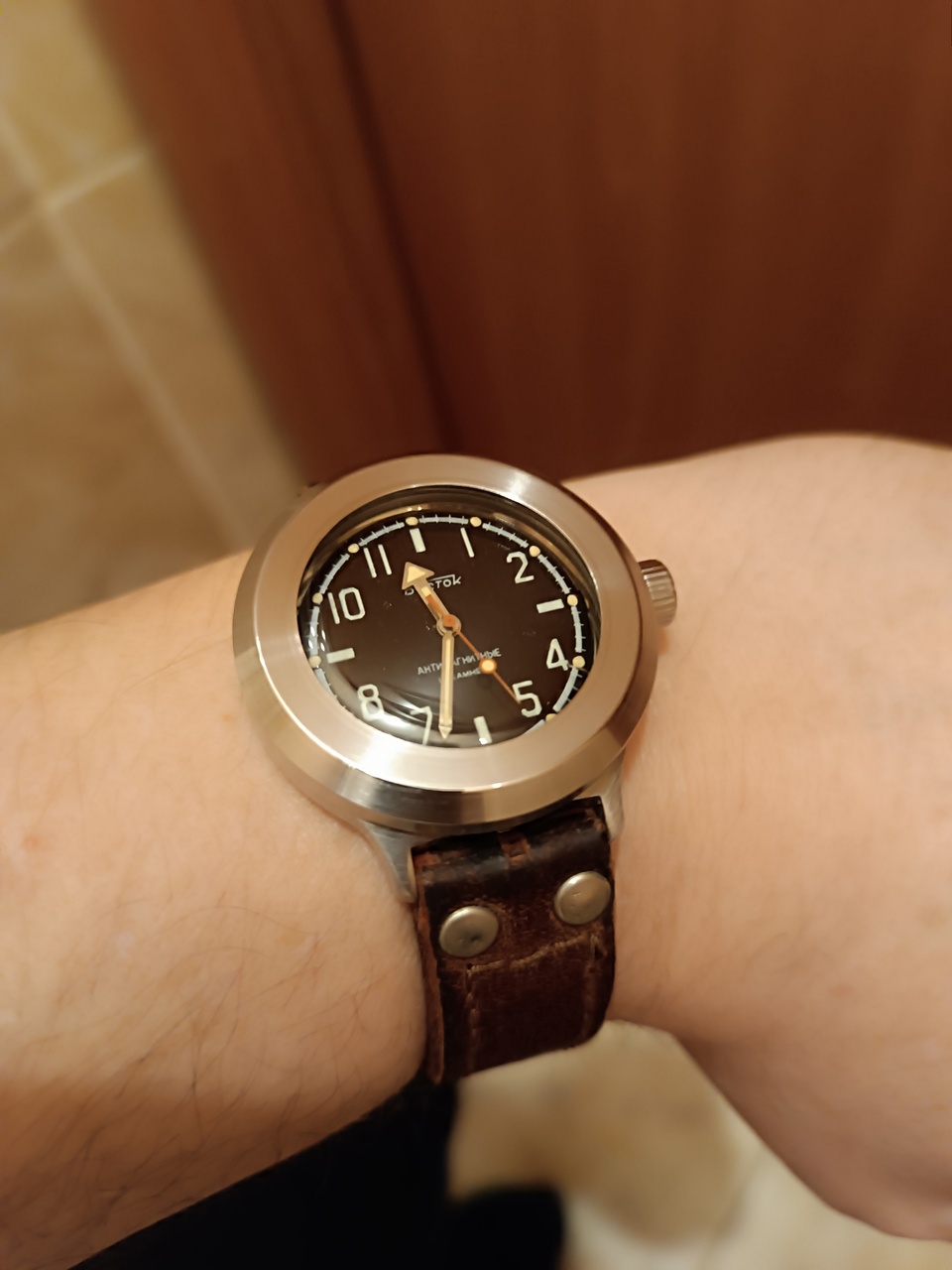

Футор пиленый, безель диаметром точно как корпус, все брашировано.

Сообщение от tender111 Посмотреть сообщение
Футор пиленый...
Покажите пожалуйста со стороны футора.

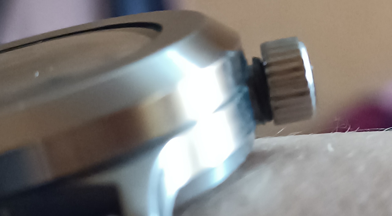

Вот таким образом. Спилено даже чуток больше чем надо было для этого диаметра безеля.
