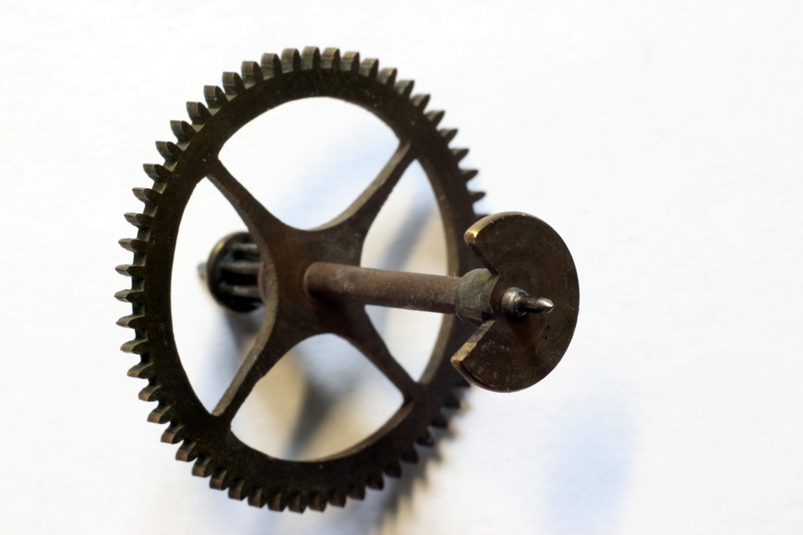

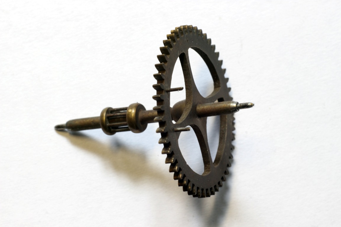

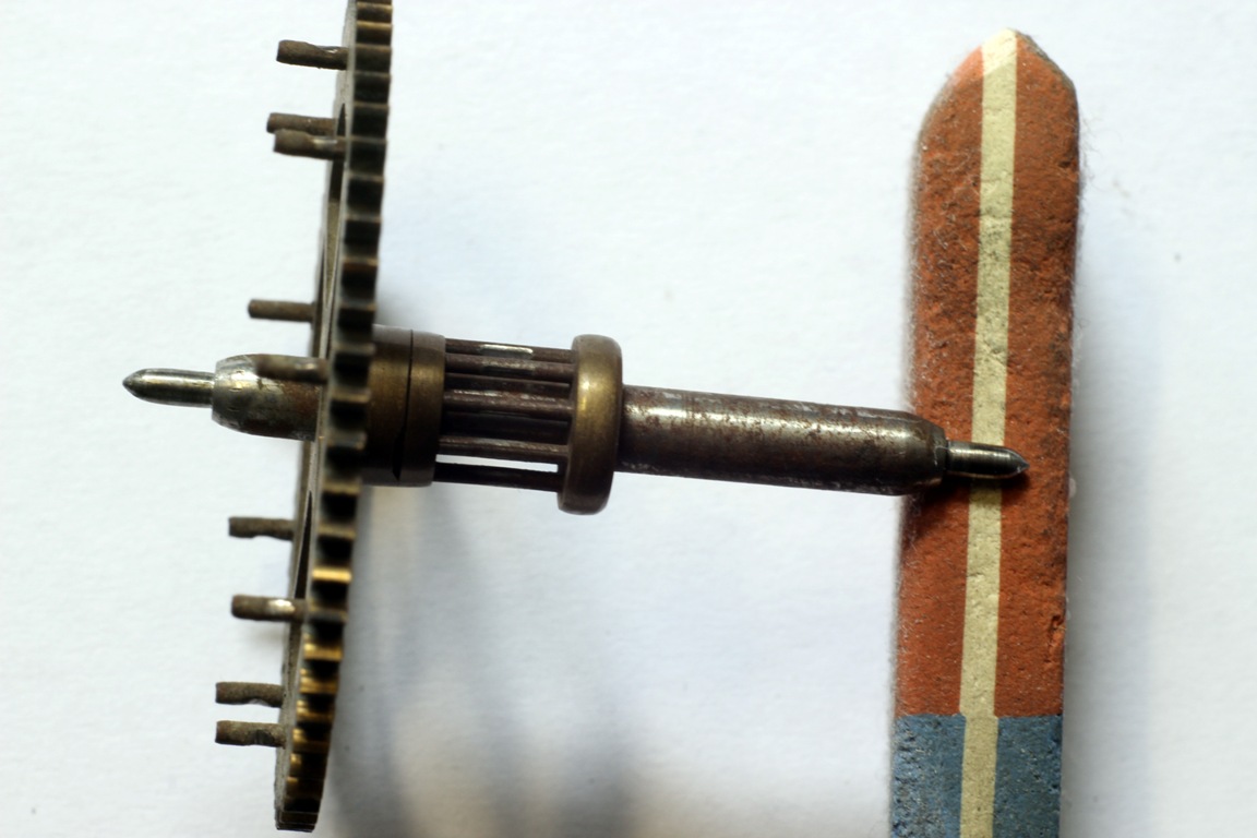

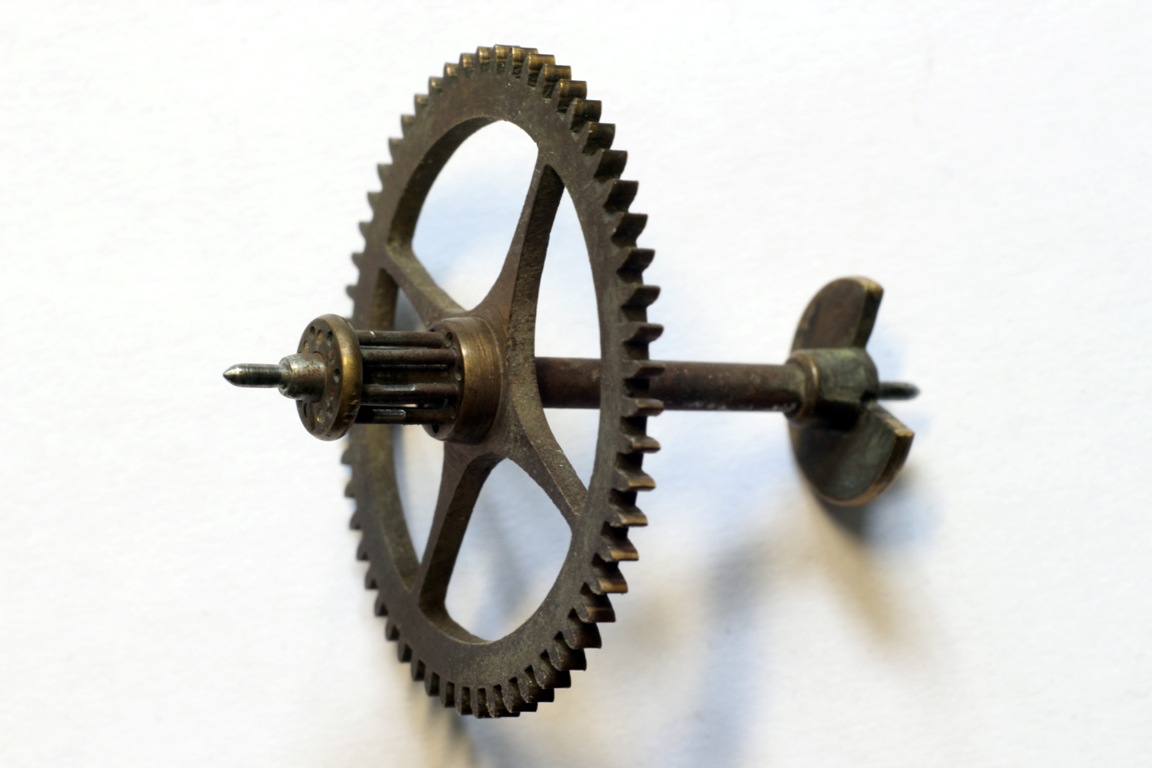

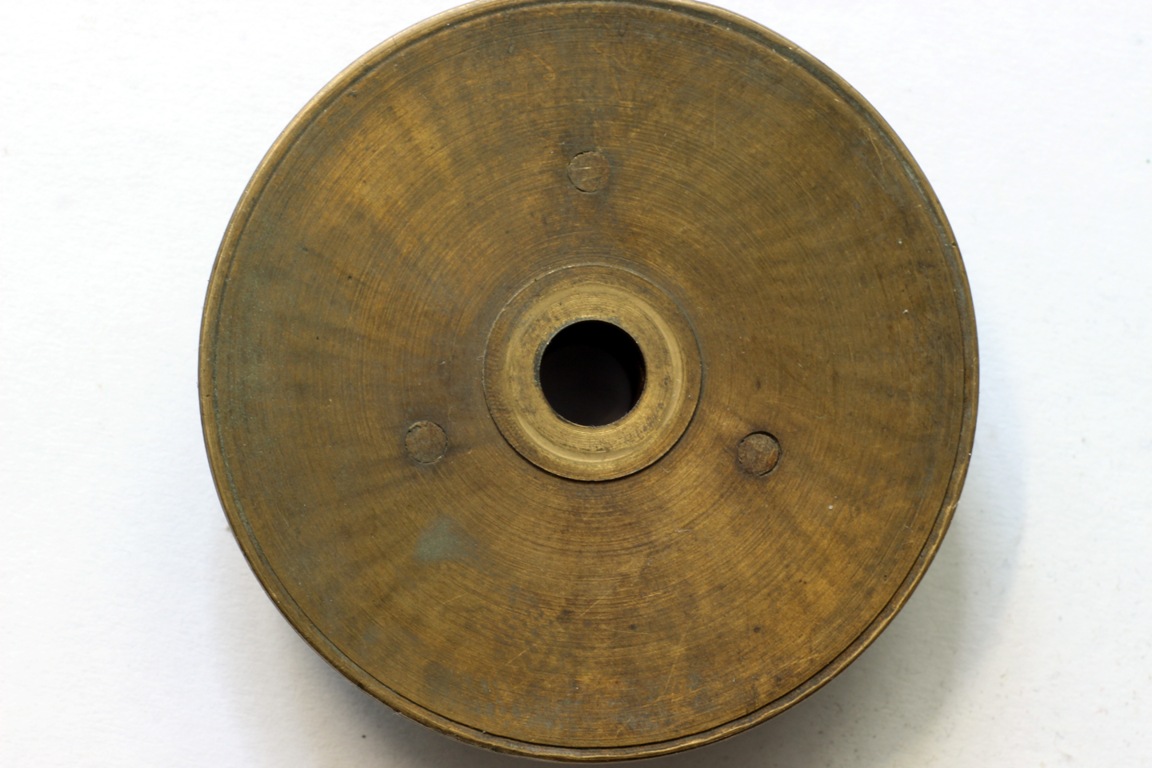

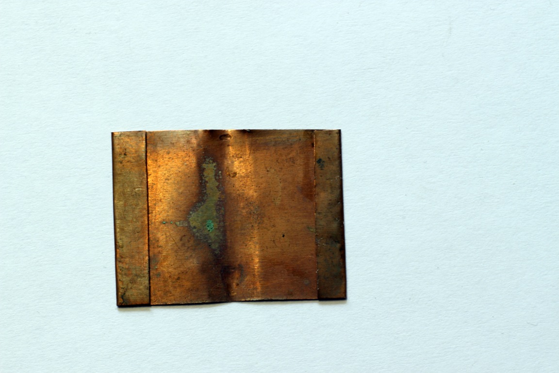

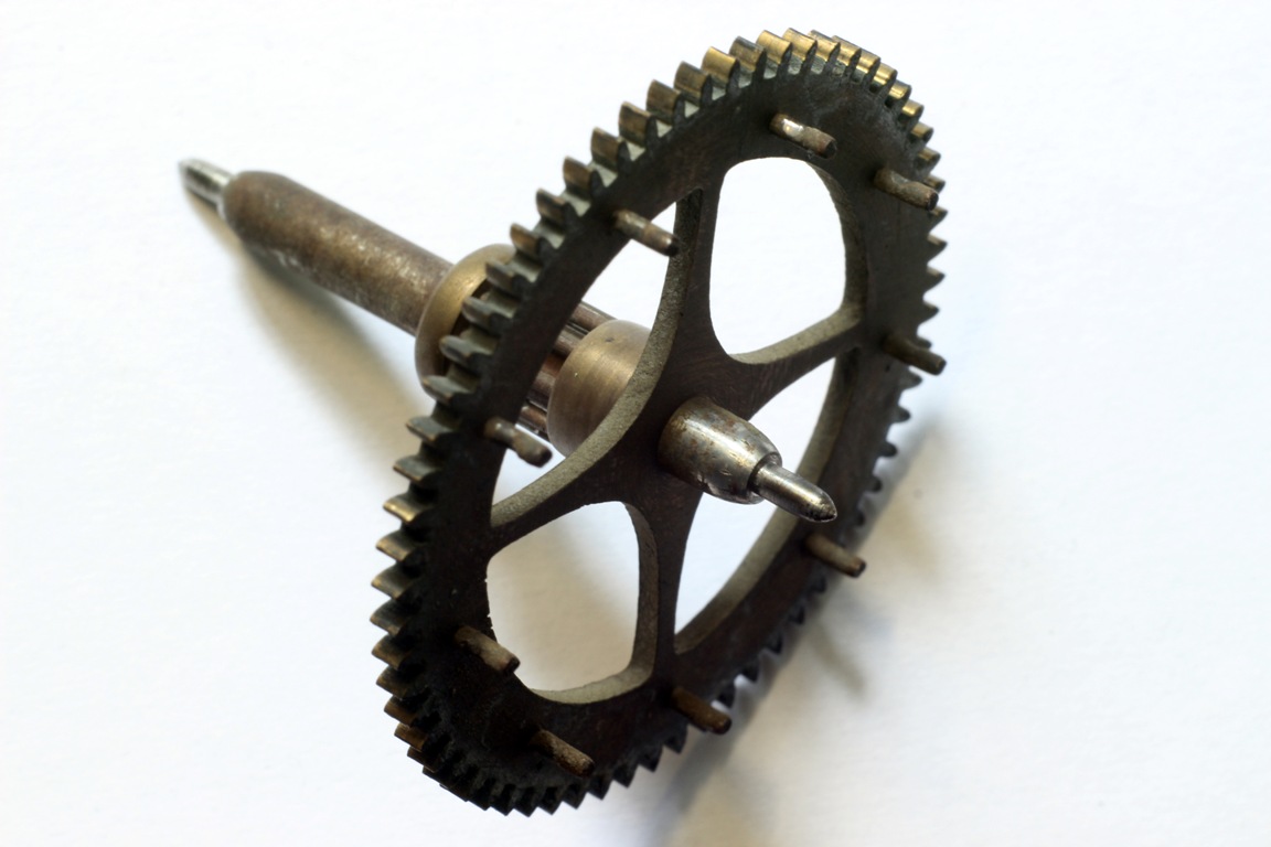

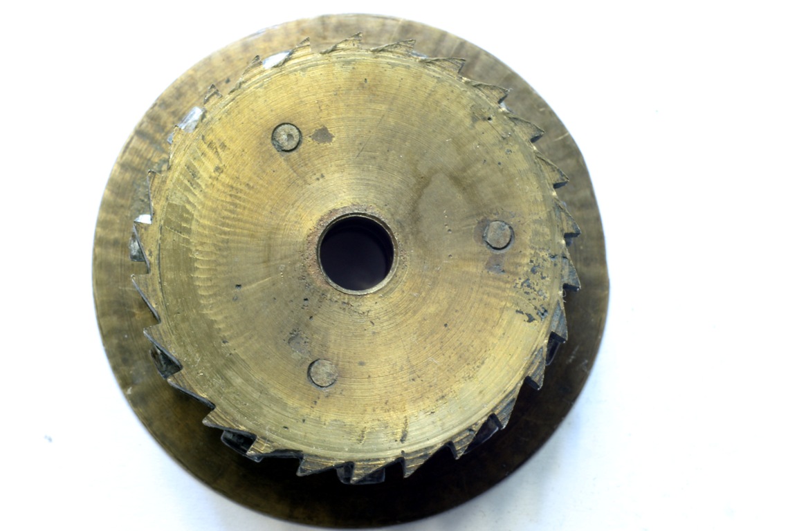

Вот шестерни боя отмытые! Иголки сильно потёртые. Но как их вынут? Отверстий завальцованых нет.
Ветряк ремонтированый. Может есть у кого фото оригинального исправного ветряка. Хочу восстановить. А то кто то раньше просто рубашку медную на него одел и к оси сам ветряк припаял.
Полировать шестерни не вижу смысла. Хочу только цапфы отполировать. У втулок выработка с одной стороны. Хорошо бы хотя бы провернуть. Что бы цапфы крутились по чистому месту. Подскажите как это сделать.

Ветряк родной, рубашку убрать, припой убрать и все нормально. Ветряк должен уметь легко проворачиваться на оси, чтобы не давать нагрузку на ангренаж на старте. Латунь в "благородной патине", поэтому полировать ничего кроме цапф конечно же не следует.
Втулки может не стоит трогать. Это же ходики, тут плюс-минус...
Александр

Александр, у ветряка, ежели заметил, перед цапфой на валу колечко стопорное стоит. Я такое первый раз вижу.
Сделаю. приведу в порядок.
Саша, вопрос по иголкам. Как с ними быть? Каким образом их вынуть там? Без вреда для деталей.
Иногда можно сдвинуть по оси латунное кольцо целиком, поменять иголки и верну его на место.

Раздвиньте эти две ступици триба и "иголки"" разсыпятся если в торце ступици нет отверстий. Если есть отверстия под каждую иголку, то через нее вытолкните иголку пинцетом и вставьте новую ( у вас есть и с отверстиями и без в ступицах трибов.)

[b]Pilot2272[/B,
ну у меня то вообще одни ходики были за вс жизнь, но механизм близкий к вашему как раз (под такую же цепь как минимум).
У моих у ветряка просто выемки в оси за которые он держится в своей позиции. И у вашего должны быть выемки. Вероятно не держался он и его зафиксировали колечком, тут наверное только вы решите как наименьшим вмешательством вернуть к близкому к исходному состоянию, может быть стоит оставить кольцо.
на счет выемки иголок из триб - если триб работает нормально, то мое мнение - не надо этого делать, я так понимаю иголки запрессованы.
Вот тут почитайте опыт:
http://forum.watch.ru/showthread.php?t=64038&page=5
Колечко родное. Оно не даёт пластине ветряка ползать по оси
