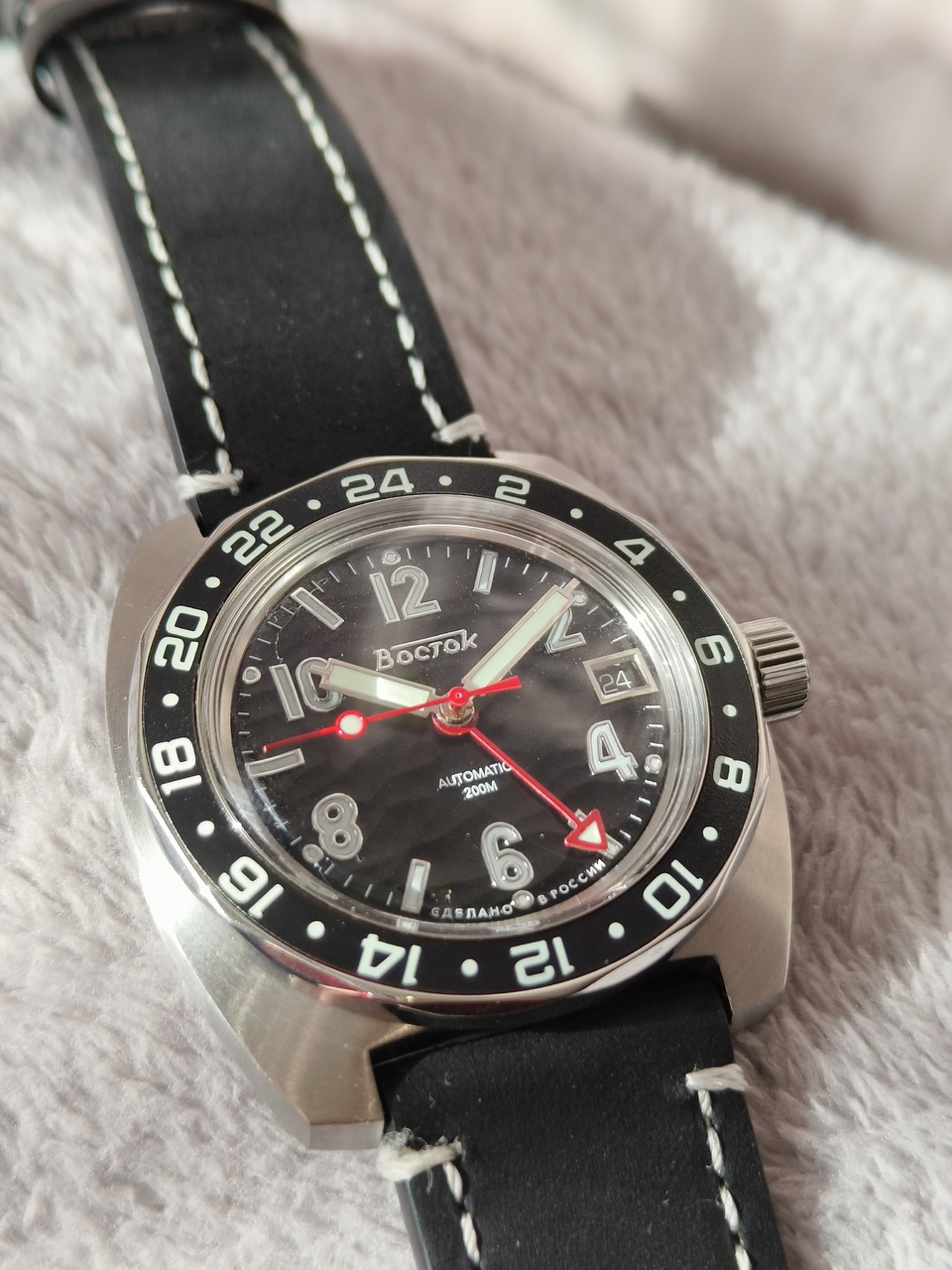

Сообщение от GRU666 Посмотреть сообщение
Тут изменено много)
Изначально была Спецсерия Меранома Ледокол в 710 брашированном корпусе.
Переставил в 120 корпус, их тогда у меня совсем мало было)
Стрелки уж не помню, вроде иноземные
Безель Мераном, ремешок - одна из стандартных резинок.
Какие великолепные стрелки! Вот завод освоил бы выпуск подобных, было бы прекрасно!

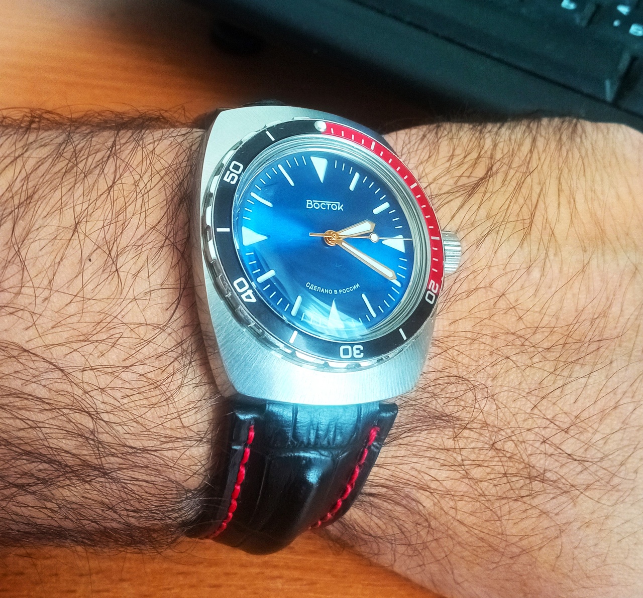

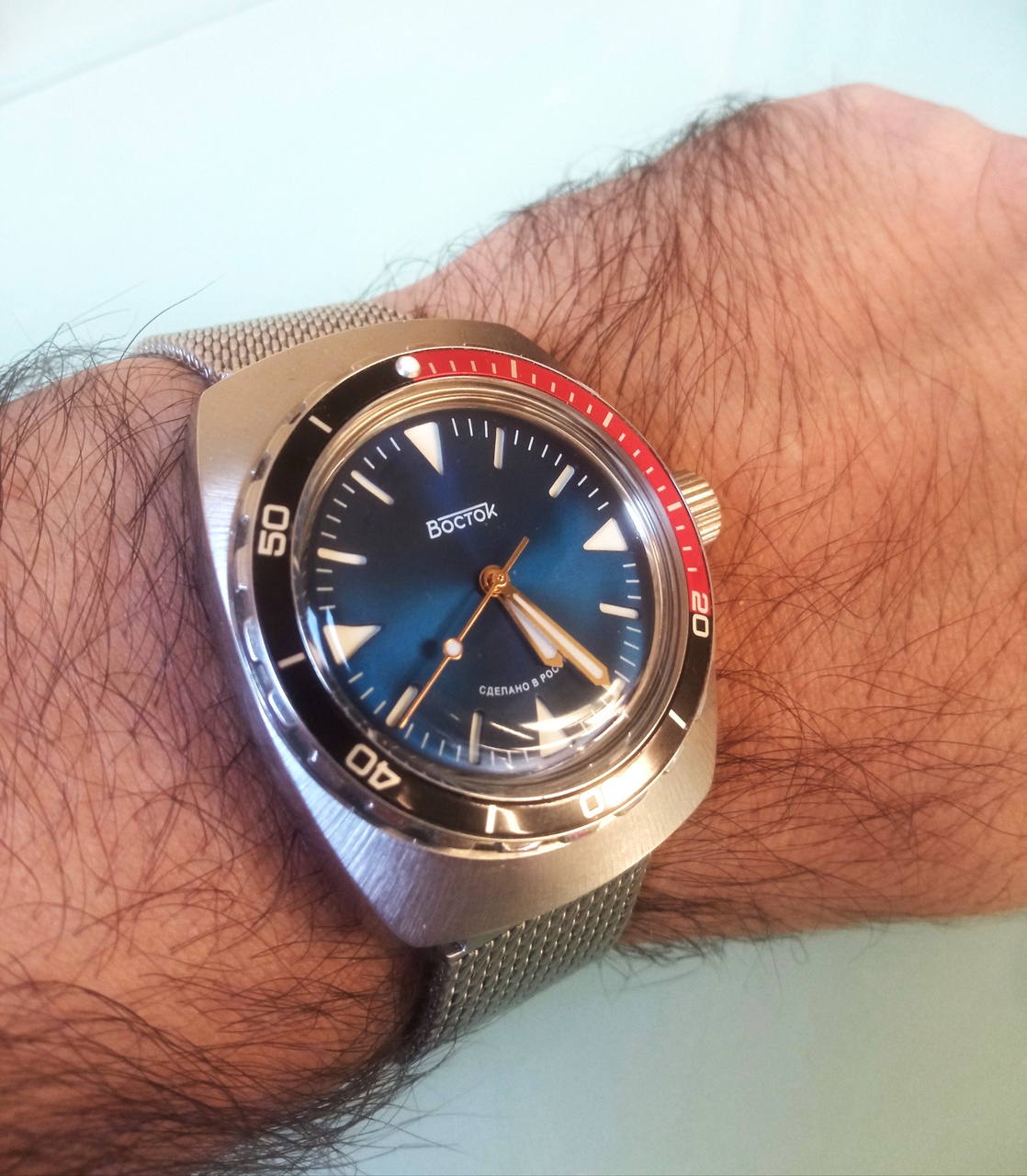

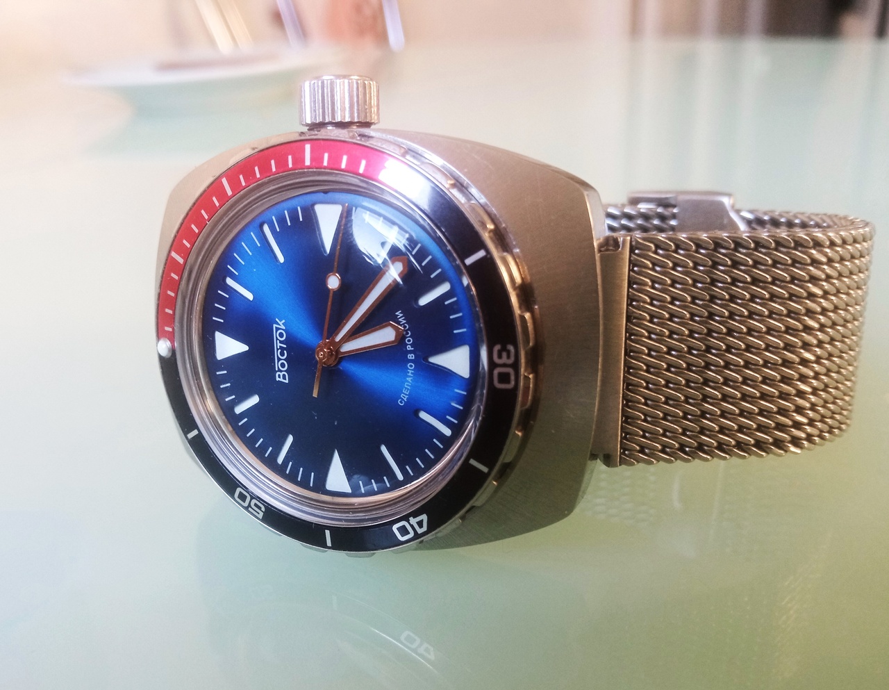

Сообщение от Africen Посмотреть сообщение
Как же они мне нравятся, уникальный дизайн. Тоже такие желаю )
Чем создавали такую шикарную патину, если не секрет?
  #18297
Старый 22.09.2024, 16:22
Аватар для Africen
Africen Africen на форуме
Регистрация: 04.08.2020
Адрес: Ставропольский край
Сообщений: 544
Сказал(а) спасибо: 5,240
Поблагодарили 7,755 раз(а) в 480 сообщениях

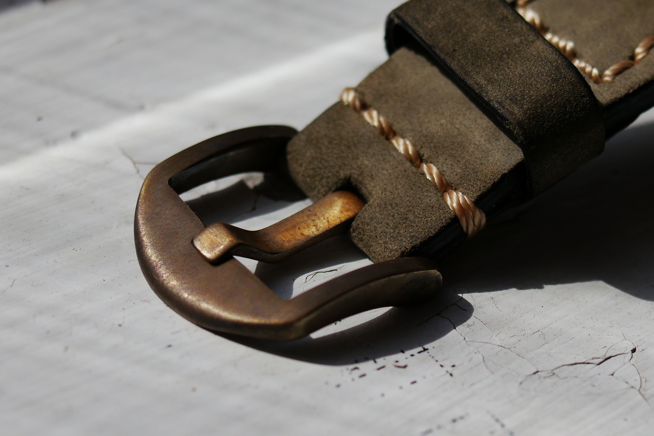

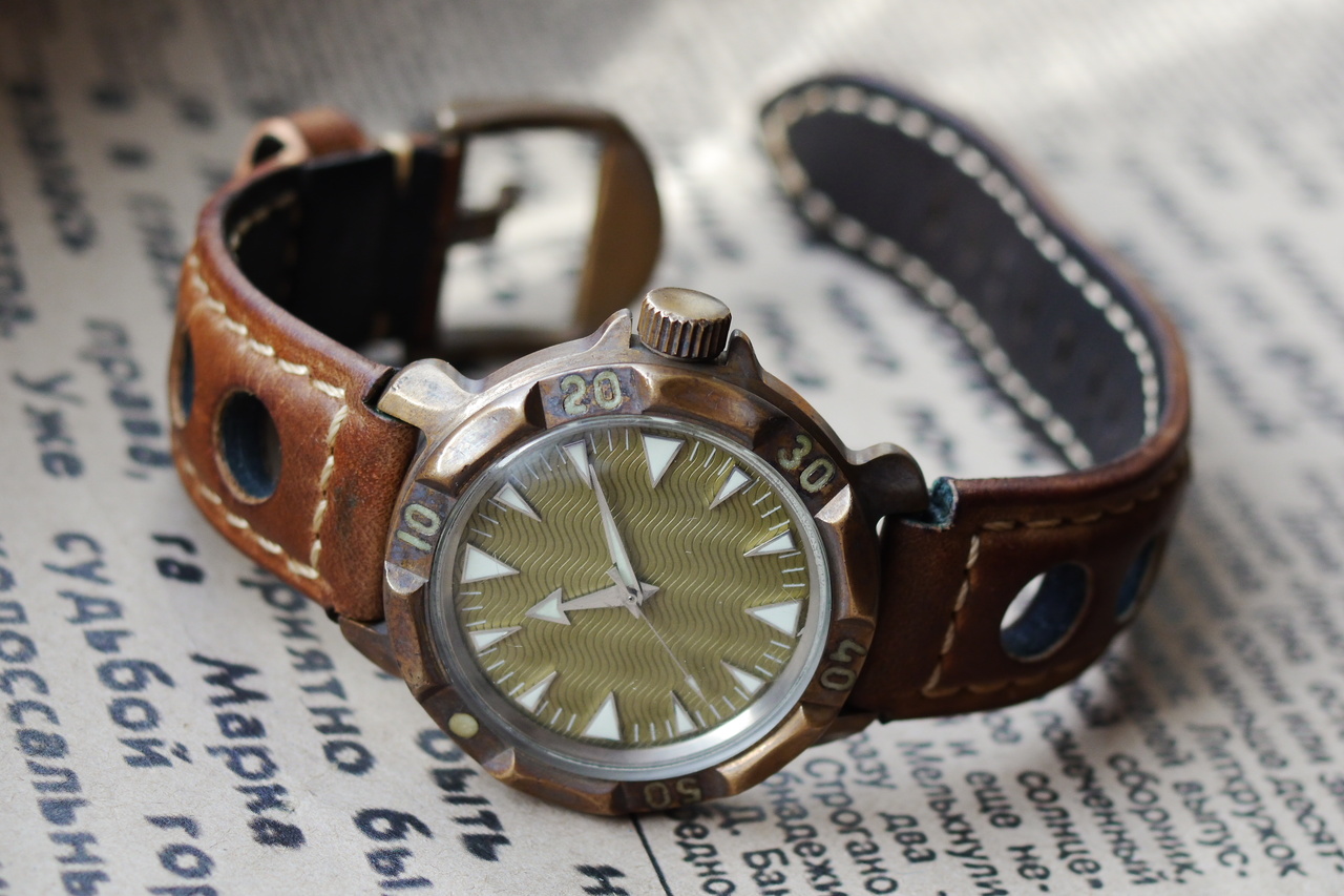

Сообщение от Martius Посмотреть сообщение
Помещаешь корпус и безели в герметичный контейнер вместе с вареным яйцом (сероводородом),
чтобы они ничего не касались. На безели пришлось потратить ещё одно яйцо, т.к. с первого раза
нужный цвет не получился, видимо из-за разного состава латуни. Лишнюю патину аккуратно убираешь
ватной палочкой. Главное перед патированием хорошо обработать растворителем или спиртом,
чтобы убрать жирные пятна.

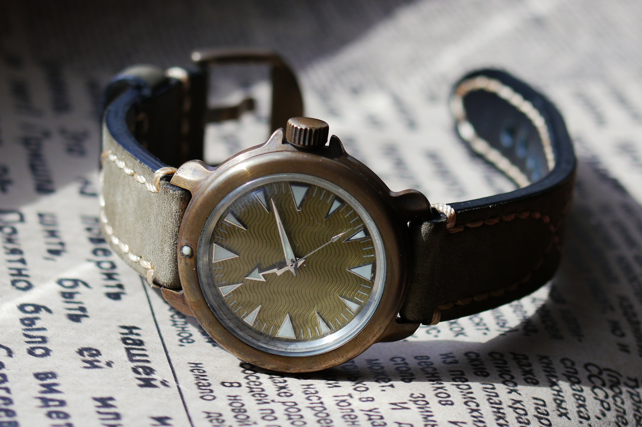

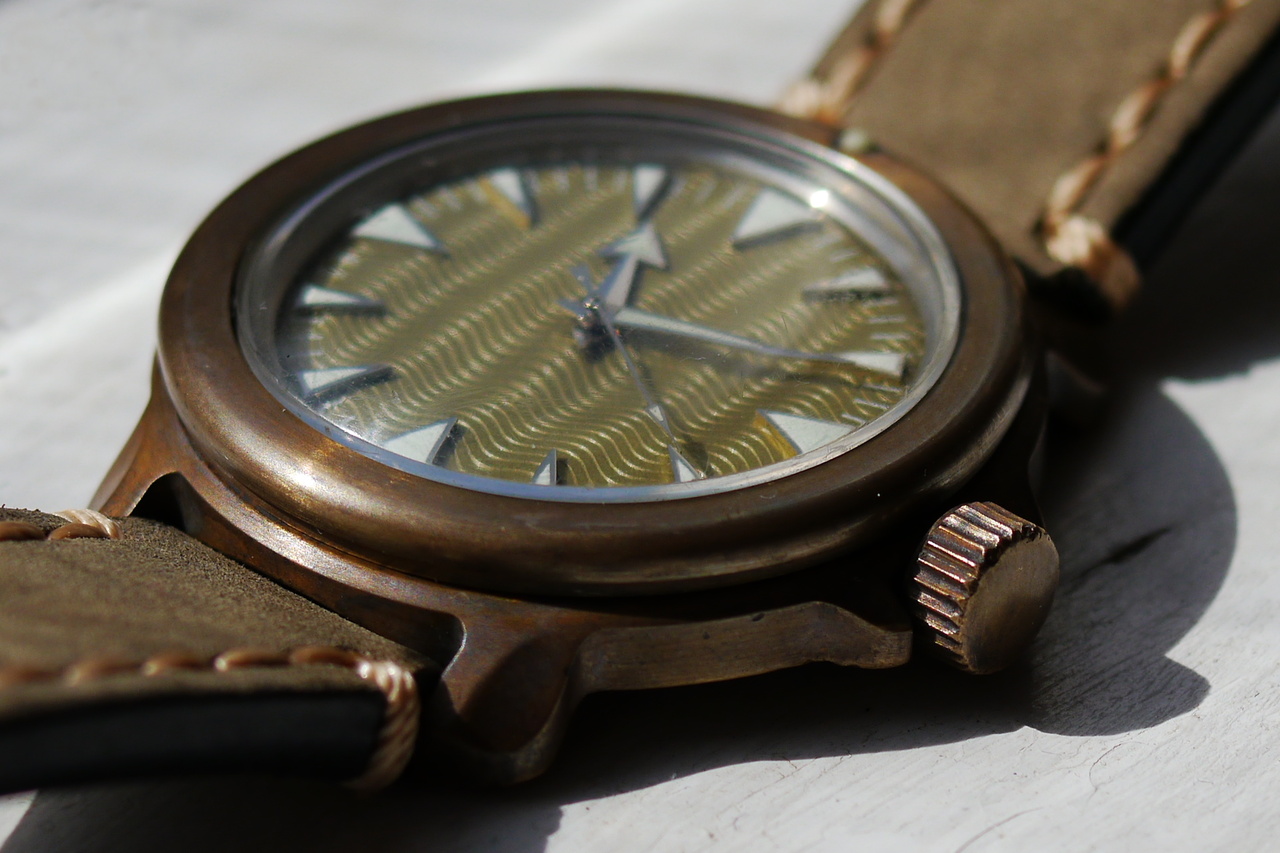

Советский корпус, российский механизм и китайское оформление. Мир-дружба-жвачка ..

Безель на бочку китайский?
  #18300
Старый 22.09.2024, 22:15
Аватар для GRU666
GRU666 GRU666 вне форума
Регистрация: 16.01.2017
Адрес: мOZкVа
Сообщений: 11,096
Сказал(а) спасибо: 17,313
Поблагодарили 72,767 раз(а) в 7,731 сообщениях
Сообщение от gosha1 Посмотреть сообщение
Ну мераномовский, он же из Китая.
