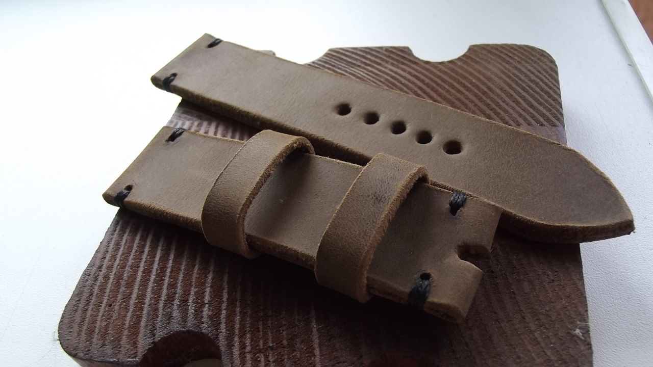

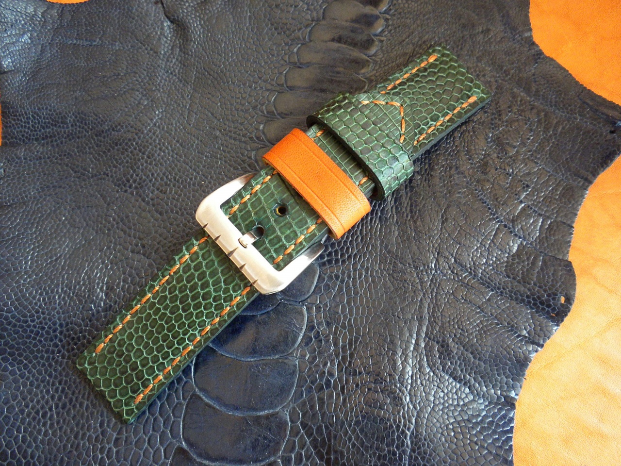

Привет всем
Добрался сегодня до варана, вот что с этого получилось, 24/24 125/80, подклад КРС 2мм, торцы обработаны воскам

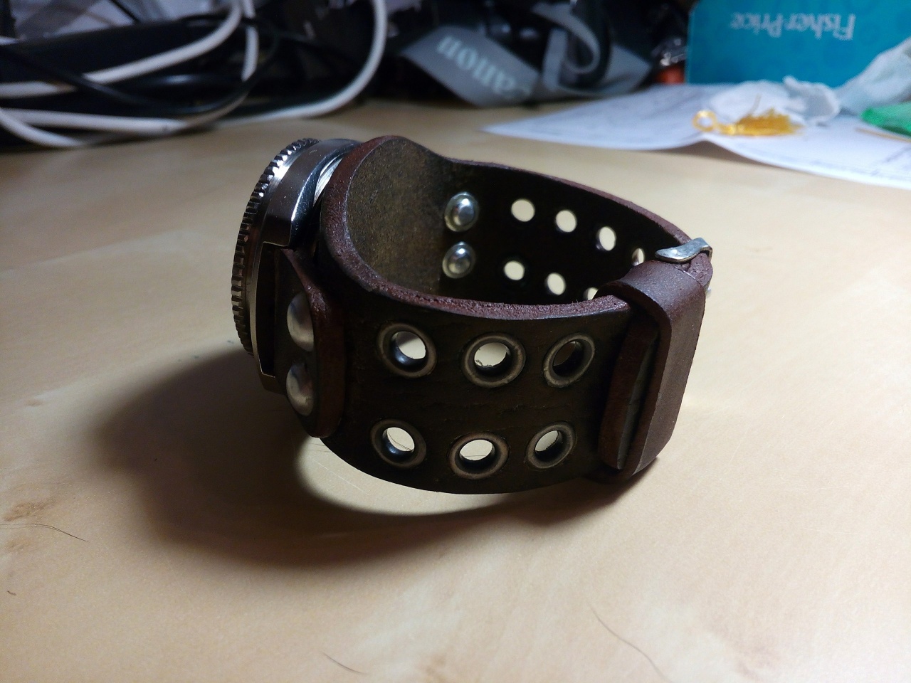

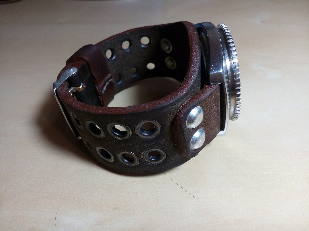

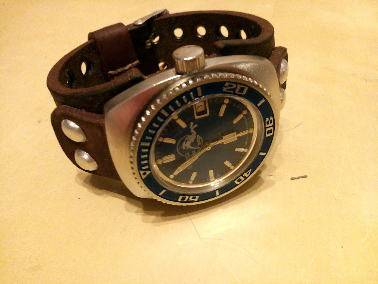

Здравствуйте! Плод долгих криворуких мучений:

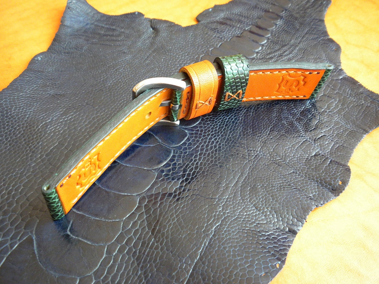

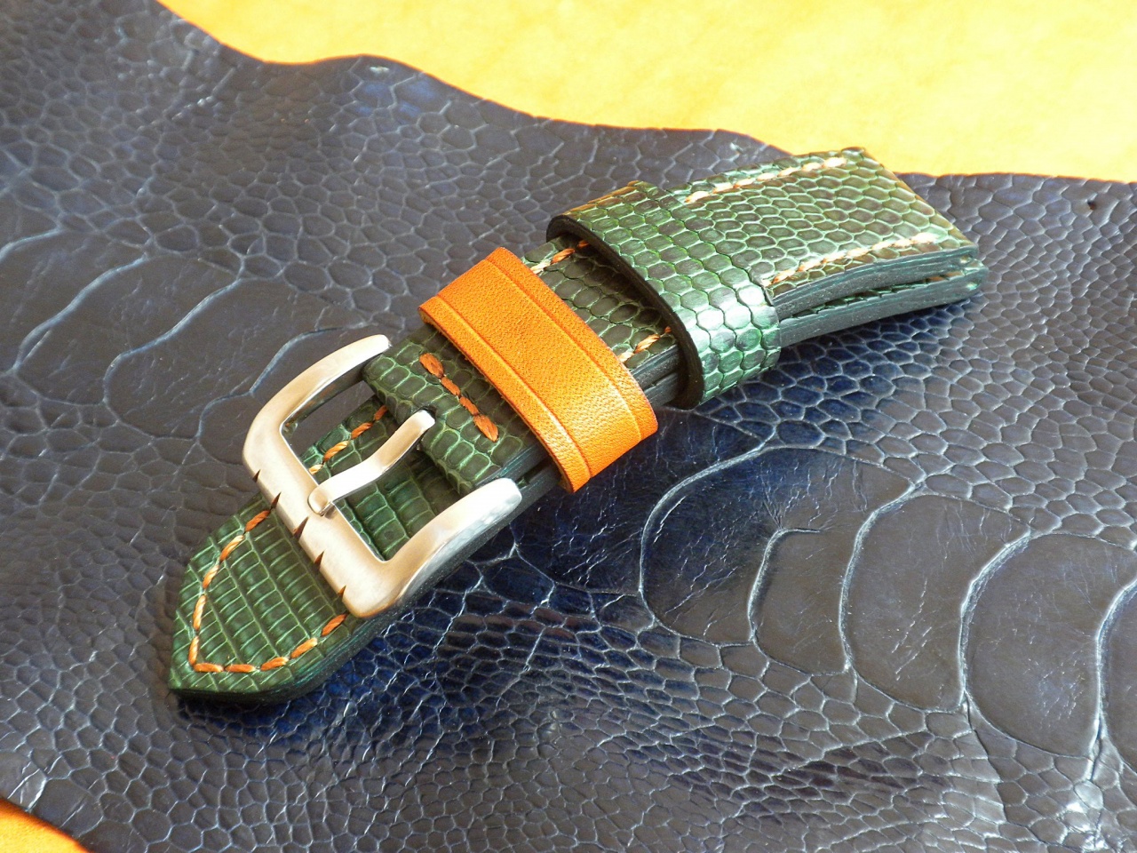

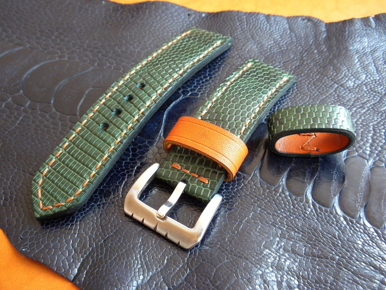

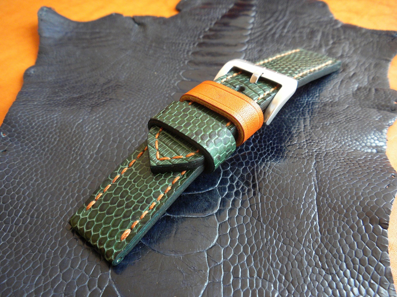

Давняя мечта. Несколько лет на зад купил каучук к часикам, чтоб поплавать можно было. Но постепенно захотелось чего-то поинтереснее. Долго искал и ждал акулу. Пришла.
Это не мастер- класс, учитывая что многие моменты сделаны не по правилам и конкретно применимы только к этому ремешку и коже. Но может кому то пригодится.
Черная акула на две стороны, 22-24, 75-110, обьем, для мягкости- свинная, искусственное сухожилие, пропитка.
Вырезал кусок под примерные размеры.
Размещаю объем, примерка, вклейка.
Учитывая что обьем мягче лицевой, нужна основа.
Дальше.
Разметка объема, обшив. Начинать не стоит с сухожилия, можно утомиться подкручивать.
Дальше разметка с обоих сторон, прошив контура.
Примерка.
Та же тема со второй пряжкой. Остатки и обрезки по минимуму) пва для основы+ жидкая кожа на урезы, сохнем.
финишная пропитка на внутрь
Пропитка снаружи.
Результат.

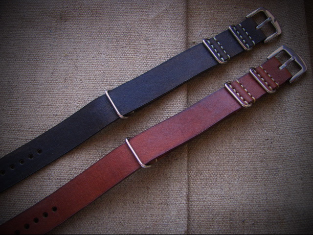

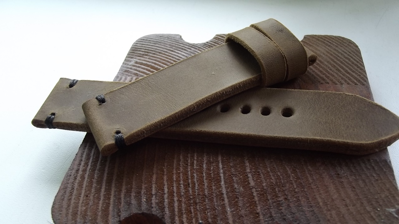

Второй ремешок.

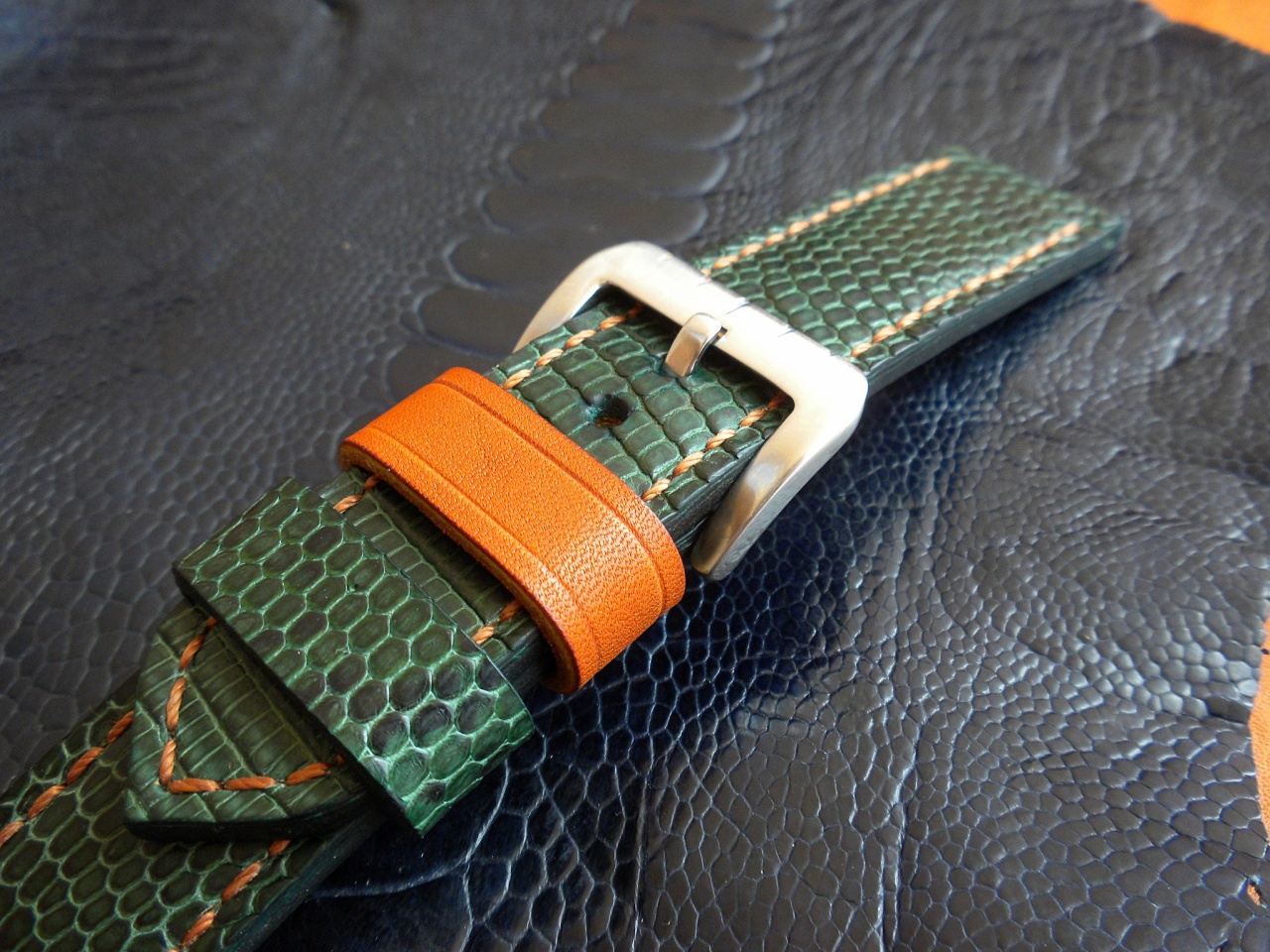

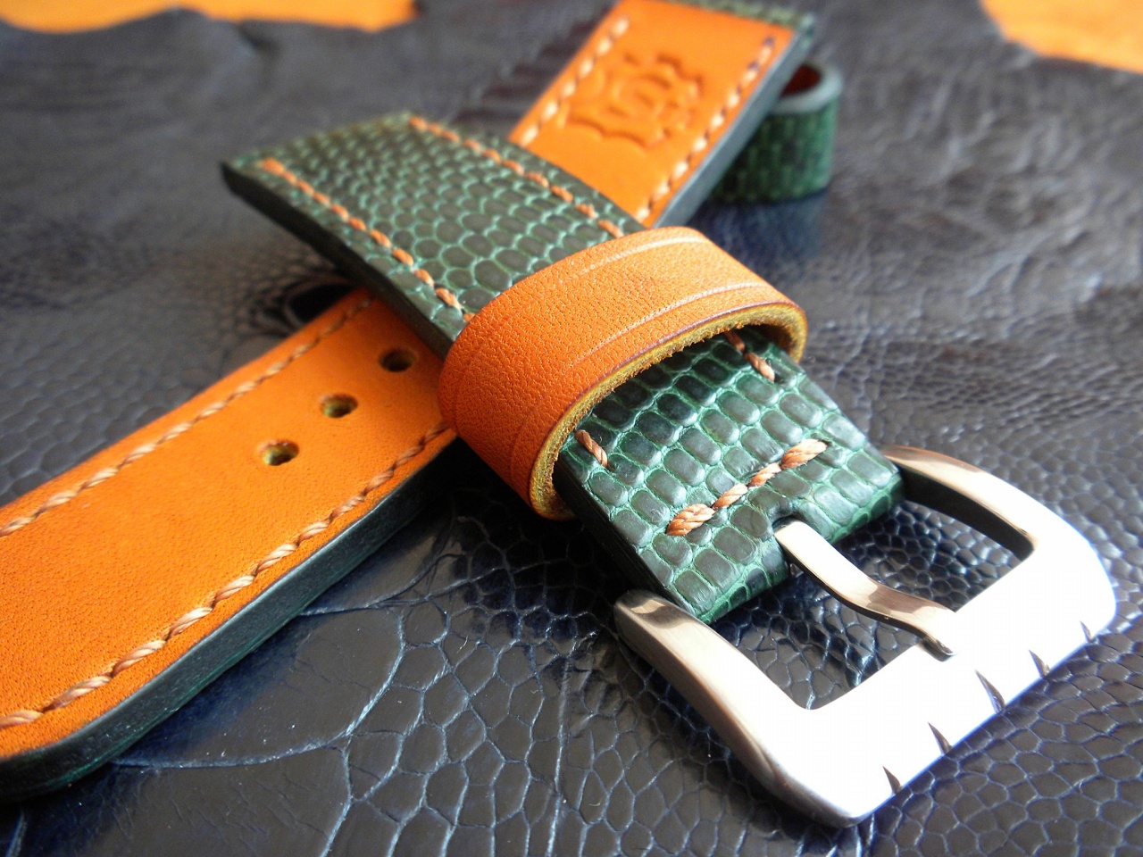

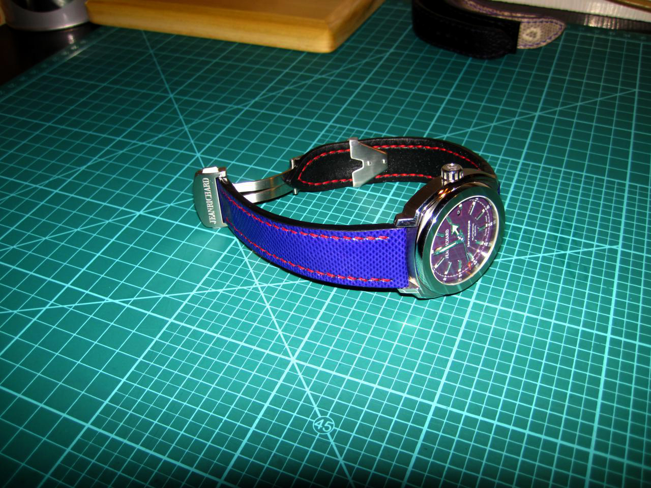

Привет Всем!Строго не судите

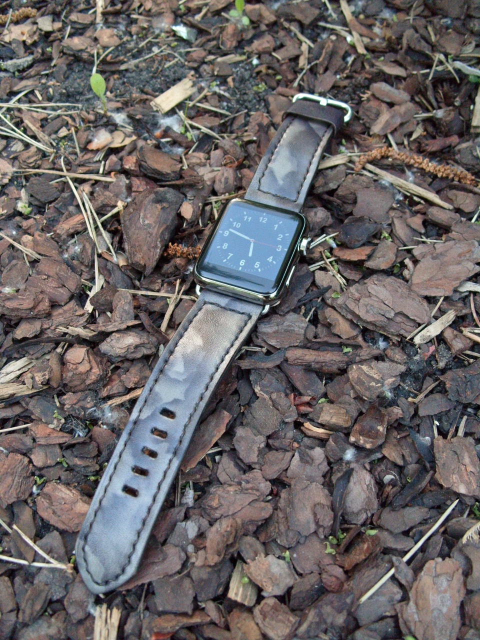

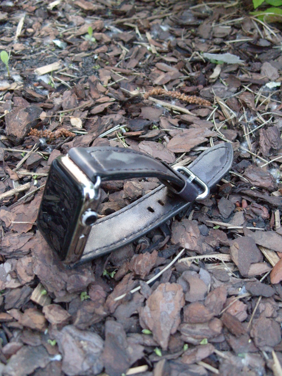

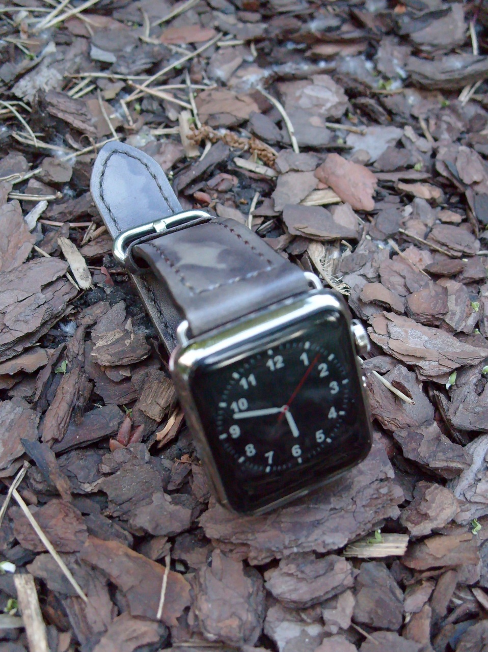

Окраска аэрографом
Елена, очень красиво, да и часы какие-то винтажные. Подскажите чем обрабатываете срез. А лучше с фото. если это противоречит правилам форума, то можно на почту. спасибо.
Да еще, имеете ската или варана? работаете по ним?
С уважением Валерий.
Этот пользователь сказал Спасибо! Valeriiy за это сообщение:
Neila (12.05.2016)
  #1830
Старый 12.05.2016, 10:51
Аватар для Neila
Neila Neila вне форума
Регистрация: 30.07.2014
Адрес: Россия, Воронеж
Сообщений: 72
Сказал(а) спасибо: 165
Поблагодарили 609 раз(а) в 66 сообщениях
Ну это тема ремешок своими руками, думаю противоречия здесь не будет, обрабатываю мелкой наждачкой 400 гирит, потом спиртовой краской аккуратно кисточкой, или фоновой чем крашу ремешок полирую сразу. Потом токоноле японский, опять полирую, и последним акриловый финиш. Вот и все секреты)
