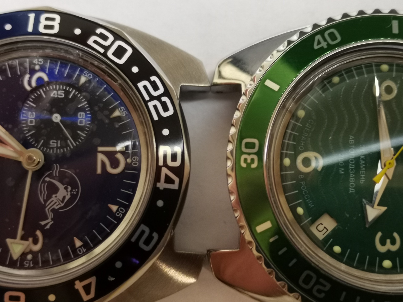

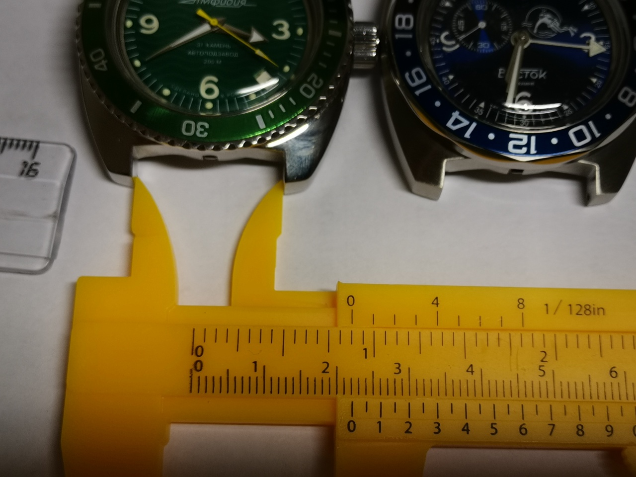

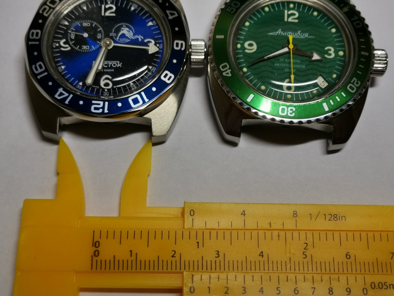

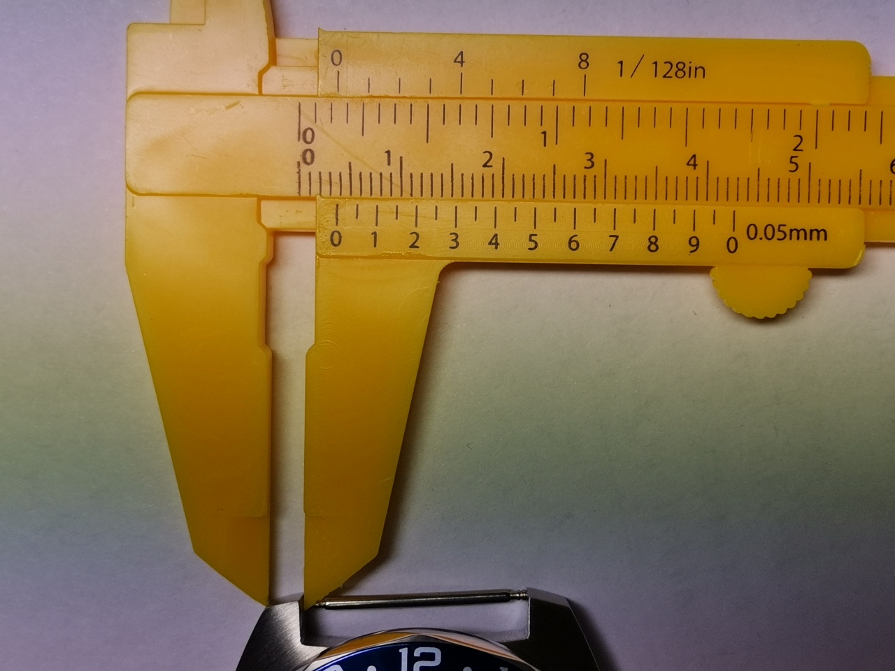

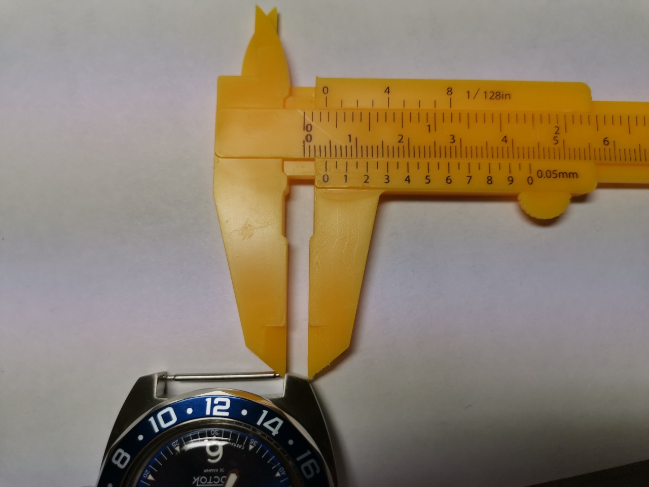

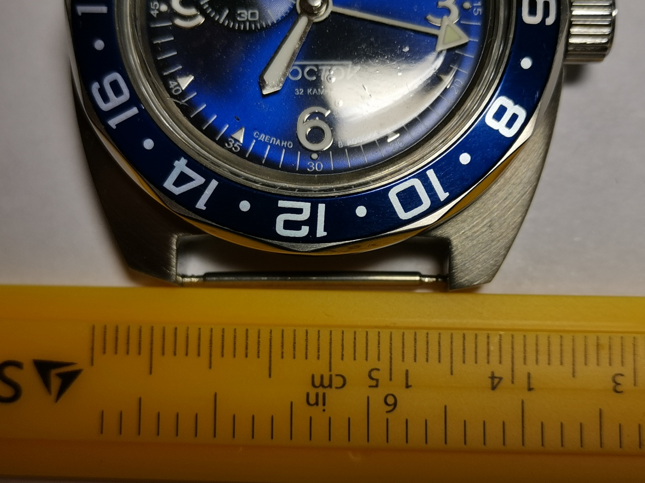

Тем временем, добыв по рекомендации Николая комком более точный нежели линейка измерительный прибор, я сделал замеры корпуса своих 170862 от 13 декабря. Есть чему удивиться. Сравнивал с "родительским" 150м полированым. Размер проушины под ремень на 150м ( он у меня один, куплен летом в том же Комкоме) 22.1 мм, на новом 170м "от 13 декабря" 22.7-22.8. Ну то что в нижнем сегменте криво засверлены "дырки" я уже писал и фото выкладывал, но то что сами бранши имеют разную конфигурацию и ширину- угадывалось, однако при измерении все же стало откровением. Ширина бранш 0,36 см слева снизу и 0.42 справа снизу. Это фурор. Верхняя часть симметрична нижней и также криво выпилена. Вкупе с криво просверленными отверстиями ...Такого корпуса на классических амфибиях я ещё встречал .
Как в старой рекламе - "Восток, ты меня удивляешь ....!"

Сообщение от MUrus Посмотреть сообщение
Выслайте Староверову, пока выйдет на работу то се, как раз часы вернутся. Или на завод сразу, гарантия то заводская.

Сообщение от detroie Посмотреть сообщение
Мой магазин комком. Николай в курсе, новые данные я ему отослал. Он готов вернуть деньги с возвратом или выплатить компенсацию без, но меня ни то ни другое не устраивает. Мне нужны не бракованые часы. У него таких нет. Есть куча 864 и 865 - там кстати все в допусках. В общем Николай решает вопрос. Как он решится - отпишусь.
Но геометрия 170 корпуса "от 13 декабря" развеселила - он кривой весь. Видимо как жизнь глобально и самочувствие в конкретный период времени того кто его точил ( даже так - "вытачивал в муках") - корпусоточста.
Ну и ОТК 17 видать с ним вместе пребывало в состоянии нравственного и душевного покоя и комфорта
