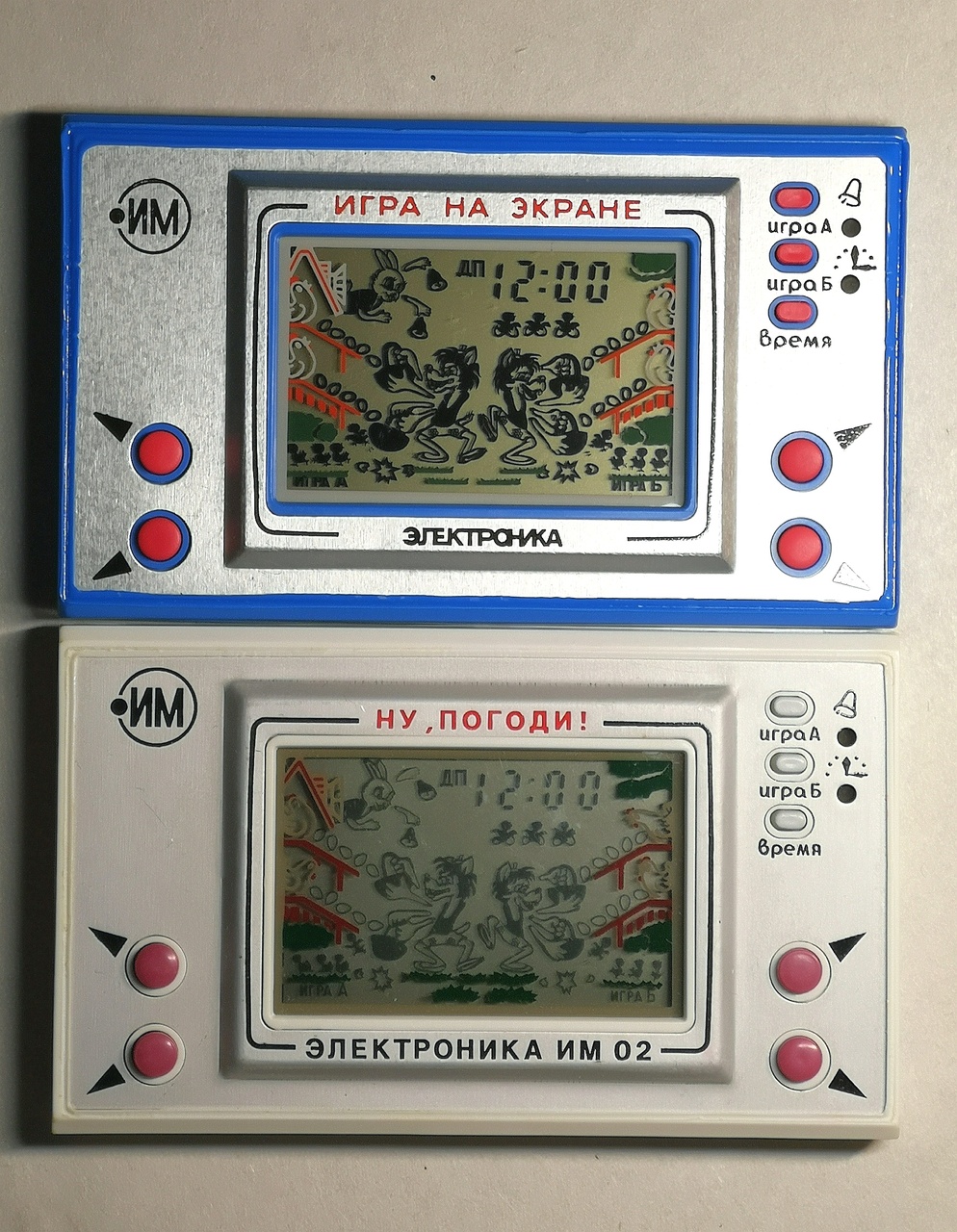

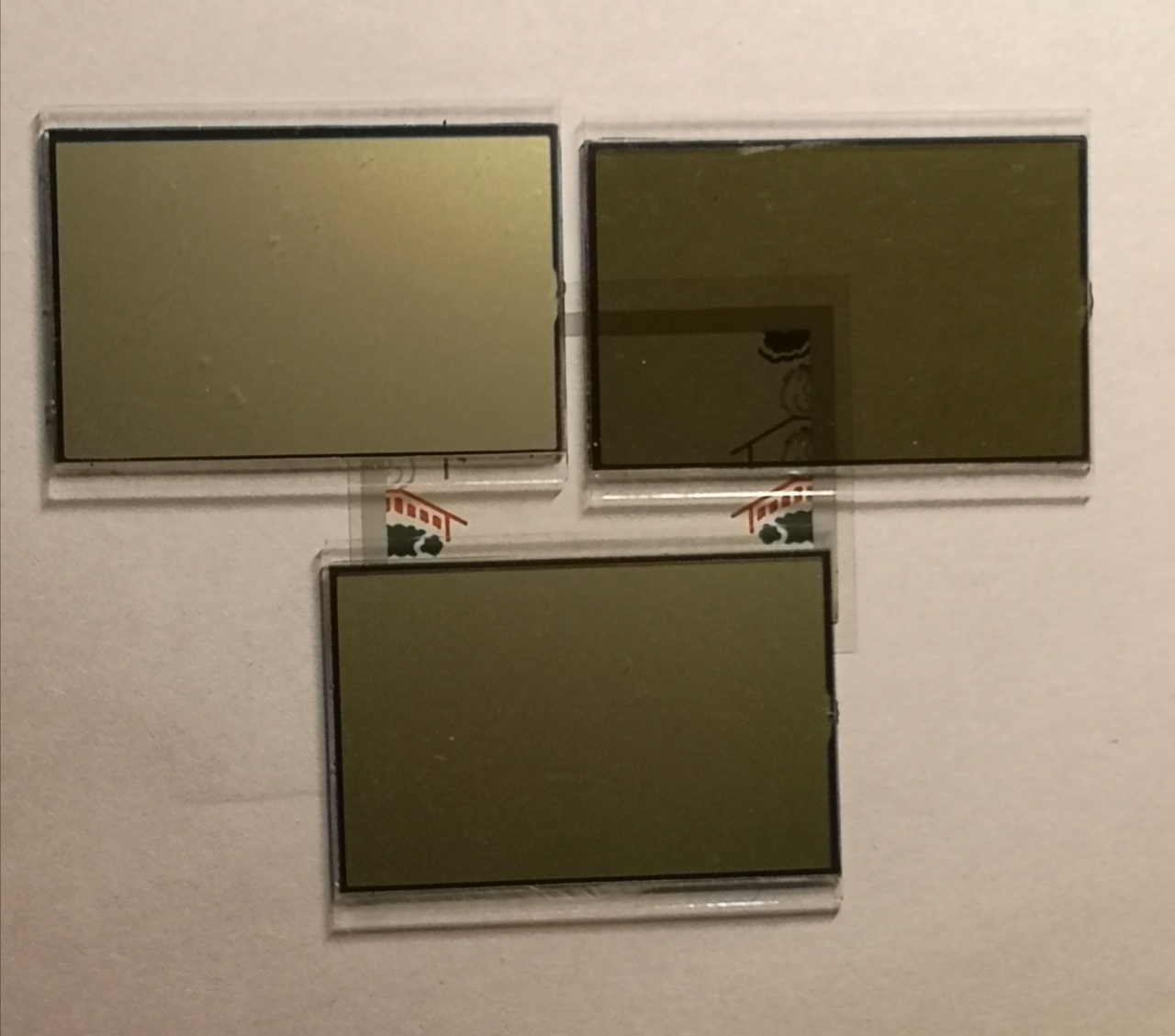

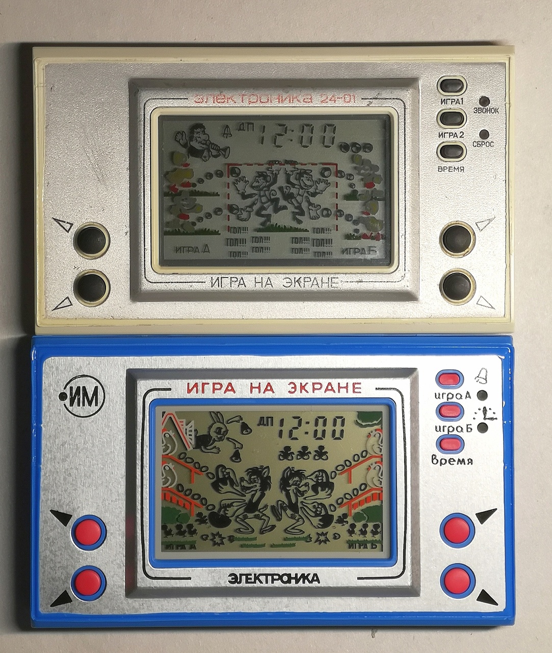

Отвечаю сразу всем.
Во-первых, Андрей, огромное спасибо за сканы!
Во-вторых, по новодельным дисплеям.
Сегодня получил свой заказ - 3 дисплея. Все три уже со встроенными поляризаторами. Причём, один из них прозрачный, а два - непрозрачные. На фото это видно. Внешне на оригинальные дисплеи похожи разве что размерами. Еще, обратил внимание, что стоит только прикоснуться к контактам дисплея, на нем хаотически загораются сегменты и гаснут через несколько секунд. Это, наверное, наводки статического электричества. Ведут ли себя так же оригинальные дисплеи не знаю - как-то не приходилось их брать в руки вместе с поляризационными плёнками. Знатоки, просветите - это нормально?
Пока что поставил только один, непрозрачный, в одного из своих подопытных "футболистов". По месту новый дисплей встал как родной. Передняя поляризационная плёнка, понятно, не понадобилась, теперь снаружи подложка с рисунком. То ли из-за этого, то ли внешнее стекло дисплея (на котором контакты) немного тоньше, то ли по обеим причинам, но высоты новых, "высоких", токопроводящих резинок едва хватило. При установке оригинальных дисплеев высота этих же резинок избыточна.
После сборки, включился дисплей сразу, никаких танцев с бубном не понадобилось. Сразу обратил внимание на необычайно высокую контрастность. Во вложении два фото для сравнения. Тот Ну погоди, который с оригинальным дисплеем всегда радовал меня отличным контрастом. И посмотрите, как он выглядит рядом с новодельным. И дисплей, снятый с Веселых футболистов, который совсем не был в пользовании, тоже сильно уступает по контрасту новодельному. Я бы сказал, что с контрастом у новодела даже перебор. Не понравилась более высокая инерционность новодела по сравнению с оригиналом. Загораются сегменты мгновенно, без задержки, а вот гаснут немного с опозданием. Глазу почти незаметно, но при наборе 850+ очков это может мешать.
Сделал для себя вывод - такие дисплеи вполне имеют право на жизнь. Как ремонтная деталь для игрушки, которой часто пользуются - самое то, Но коллекционная игрушка все же должна быть с оригинальным дисплеем - уж очень видна разница.

Я вообще вчера в плеймаркете купил за 2 доллара приложение с одноименным названием и 25 вариантами игр там и после игры на амолед я сегодня оригинальную игру и в руки брать не захотел, будет просто как артефакт стоять. Воришки из всех игр больше всего зашли, подумываю может купить экран и перебросить в свою яйцеловку.
И судя по Вашей им 02 снизу на 2м фото с контрастом у меня всё ок, просто завышены требования. Я думал должно быть как у новодела- уголь.
Засвет сегментов от наводок, норма, для современных дисплеев совсем микротоки нужны, оригинал вряд ли так себя поведёт.

Дело в том, что старые дисплеи были сделаны по технологии TN, а новые могут быть HTN. Что и подразумевает более высокую контрастность и большие углы обзора. Это вы можете проверить. Насчет микротоков - так и есть. Но действительно возможна задержка в затухании сегментов, что не айс

Я тоже купил эту игру на плеймаркете ещё летом. Отличный эмулятор. Но есть один недостаток - на настоящей игрушке, во время игры, палец заранее ложится на кнопку и нажимает её в нужный момент. А на сенсорном экране такое не исполнить. Приходится держать пальцы на весу над виртуальными кнопками. А это неудобно и снижает скорость нажатия, что на большой скорости становится критично.
Сообщение от Voynex Посмотреть сообщение
Угол обзора новодела больше, но радости от этого никакой - чем сильнее отклонение угла обзора от 90° тем сильнее эффект задержки затухания
