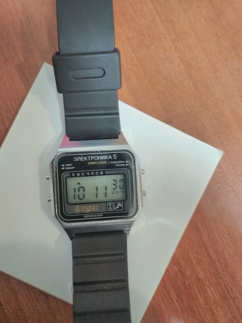

подскажите пожалуйста, если я чтобы отделить старую стекломаску (для замены) от корпуса окуну их на некоторое время в керосин, то корпус свой первоначальный вид не потеряет?

  #180
Старый 03.09.2022, 20:04
Edun Edun вне форума
Регистрация: 19.09.2013
Адрес: Украина, Север
Сообщений: 737
Сказал(а) спасибо: 68
Поблагодарили 334 раз(а) в 227 сообщениях
Нет, не повлияет
