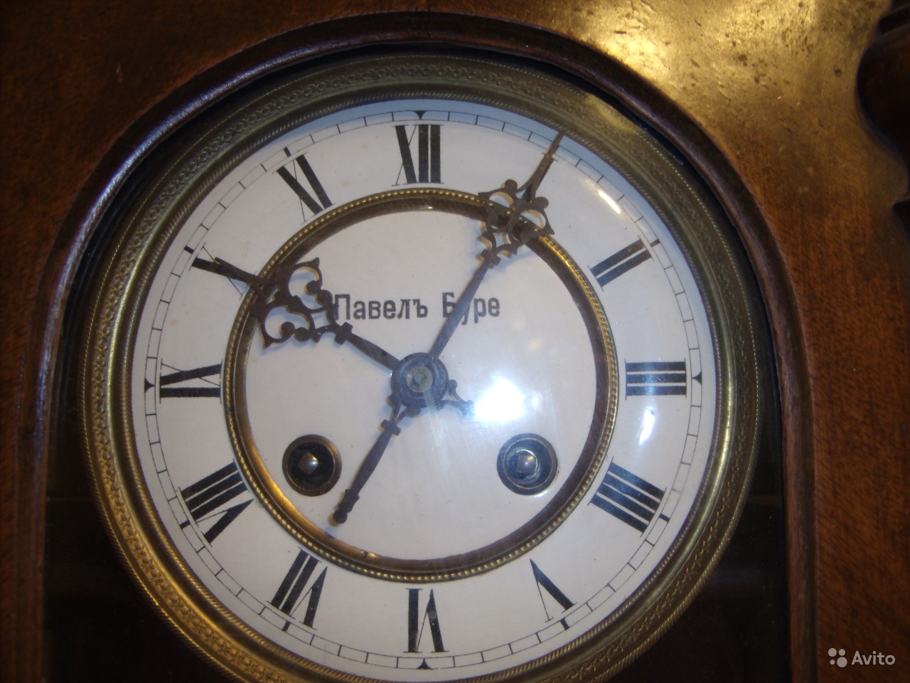

Каталожный Павел Буре, продают на Авито № 965442080, недешево конечно. Какой то модернизм.

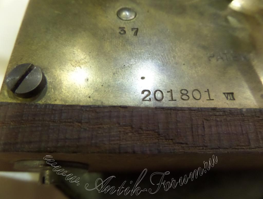

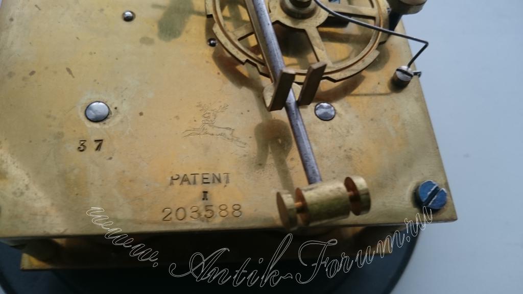

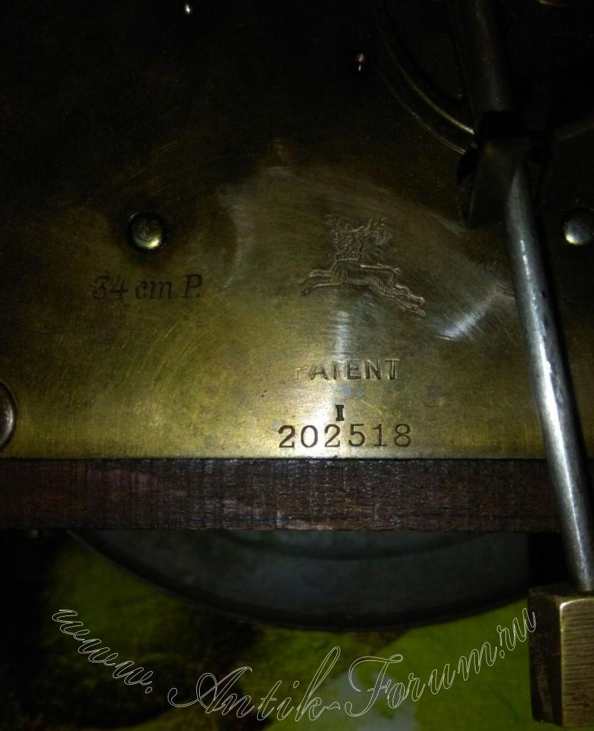

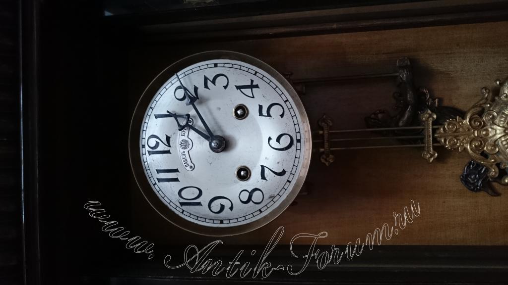

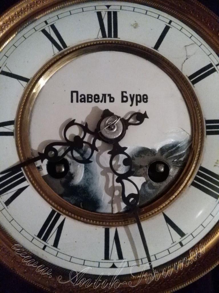

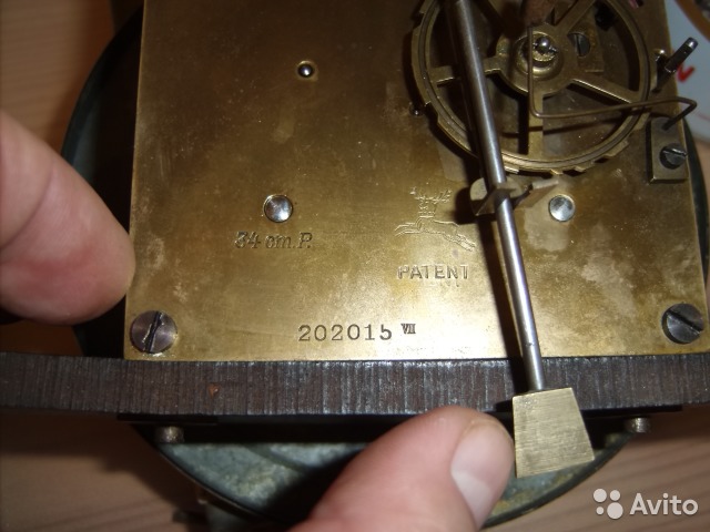

Евгений, огромное спасибо за этот экземпляр, он сподвигнул меня проверить T.Bauerle на "заражённость надписью Павел Буре".
В результате имеем 5 механизмов одного периода, с/номера с 201801 по 203588.
Такую кучность случайностью не объяснить.
Вот иллюстрации:

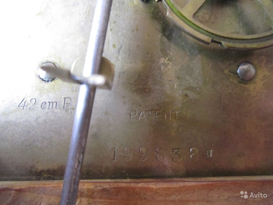

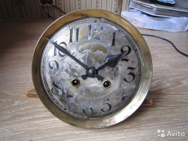

И седьмой с с/номером 199838 на Авито в Москве (1144764514):
ID:	1958413   Нажмите на изображение для увеличения
Fugit irrevocabile tempus

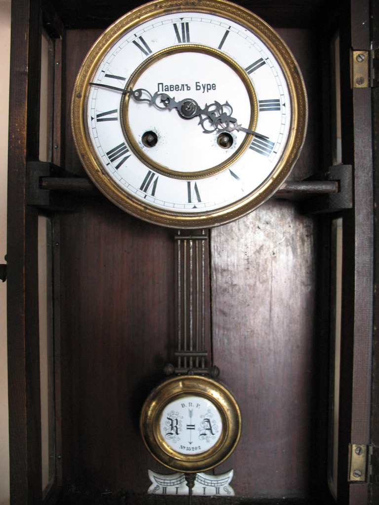

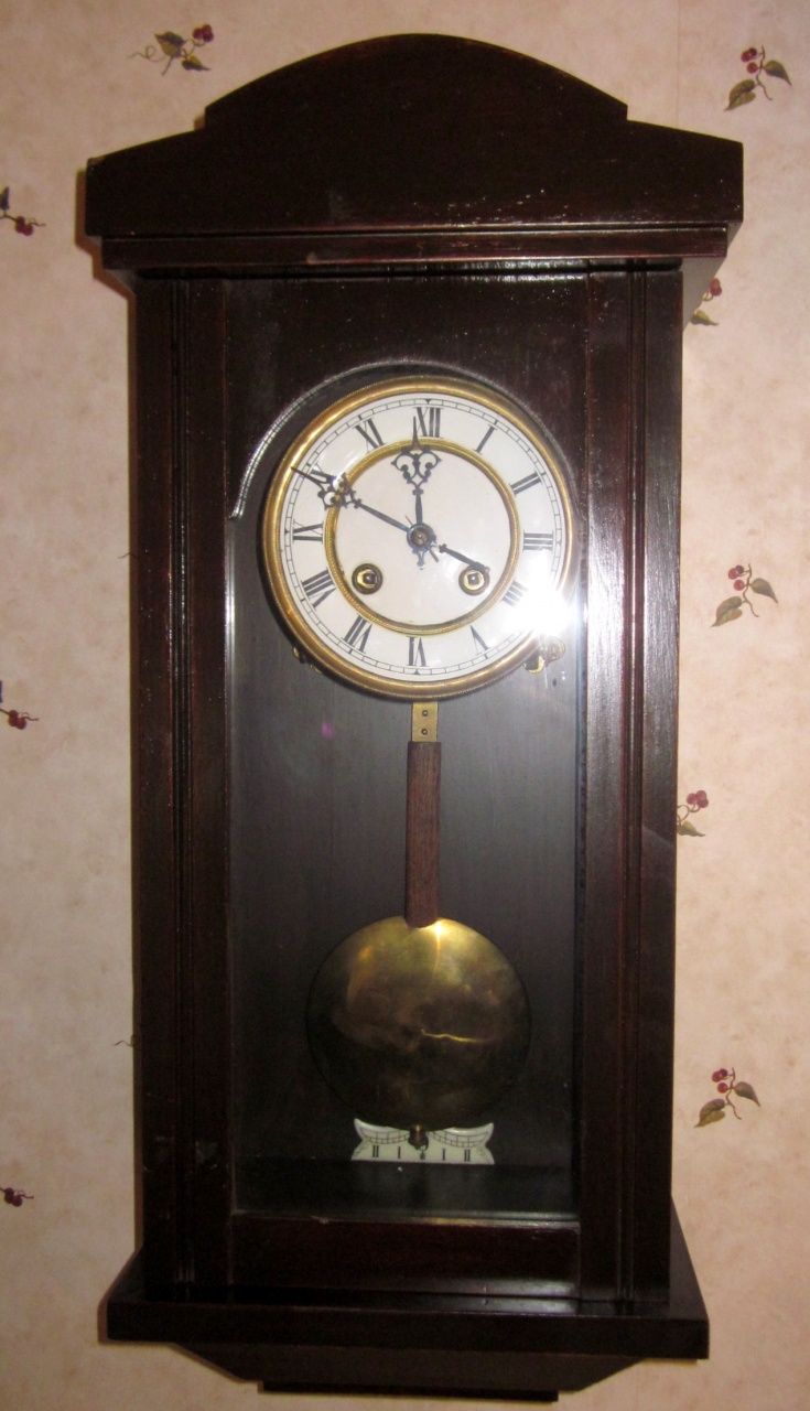

У меня есть предположение, что в какой-то момент стало тяжело провозить Ленцкирхов и ЛФС, а Тобиас Бауерле был в России не очень на слуху (с таможней проще договориться), при этом качество механизмов достойное.
Возможно механизмы Т.Бауерле с надписью на циферблатах "ПавелЪ Буре" это уже 1917 год.
С уважением, Татьяна

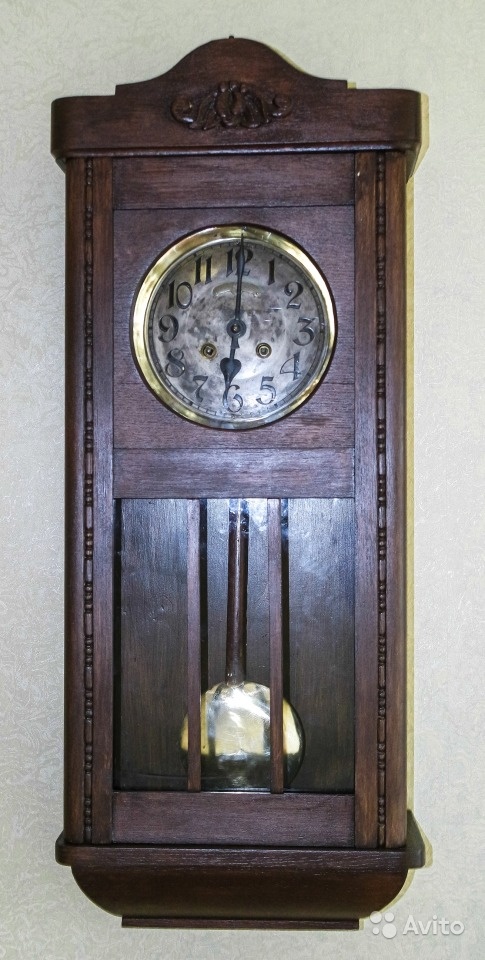

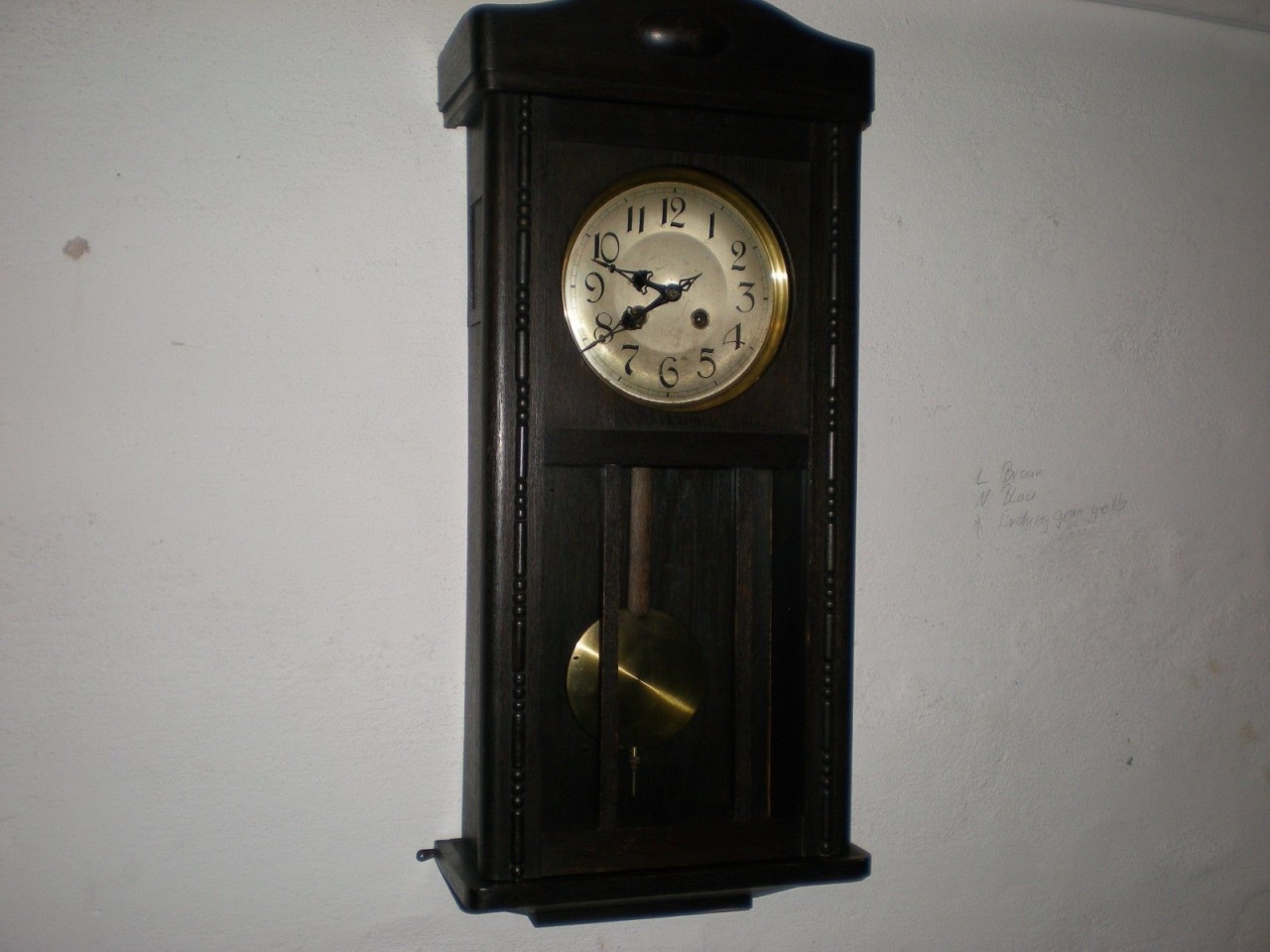

Вот 3 корпуса Бауерле с/н 199838 , 210151, 217558. Корпуса по стиле ближе к 1920 году:
ID:	1958780   Нажмите на изображение для увеличения
ID:	1958781   Нажмите на изображение для увеличения
