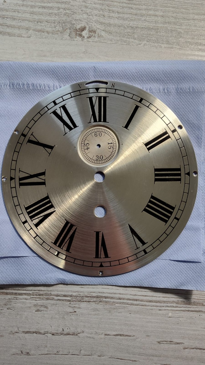

Достаточно брать одну пасту, она втрое дешевле. Гель кислотный - тот же туалетный утенок, ну а металлическая вата вообще не нужна. У кого паста придет подзасохшей, "просто добавь воды". Втирать в поверхность лучше кусочком ваты. Серебрение хорошо садится на максимально шероховатую поверхность, на полированную садится плохо. Это не гальваника, а перенос ионов серебра, толщина покрытия получается очень тонкой.

металлическая вата слишком много берет на себя раствора, я втирал просто пальцем
одного флакона раствора хватило на 3 слоя покрытия циферблата 17,5 см

Я имел в виду, что использовать надо обычную вату, хлопковую. И, кстати, проходиться несколько раз не имеет никакого смысла, так как процесс замещения ионов проходит только там, где есть что заместить, т.е. с одного раза хорошего втирания. Это же не гальваника, где чем дольше держишь, тем больше сядет...

мой опыт показал иное, за первый раз прохода через слой серебра просвечивалась латунь, после 2-го стало лучше, на 3-й совсем стало ровным и плотным.

Я эту пасту не смог победить. Может плохо старался. Гораздо лучше результат получен следуя рекомендациям Олега с применением купленного на АВИТО 10 г. нитрата серебра и винного камня из супермаркета.
